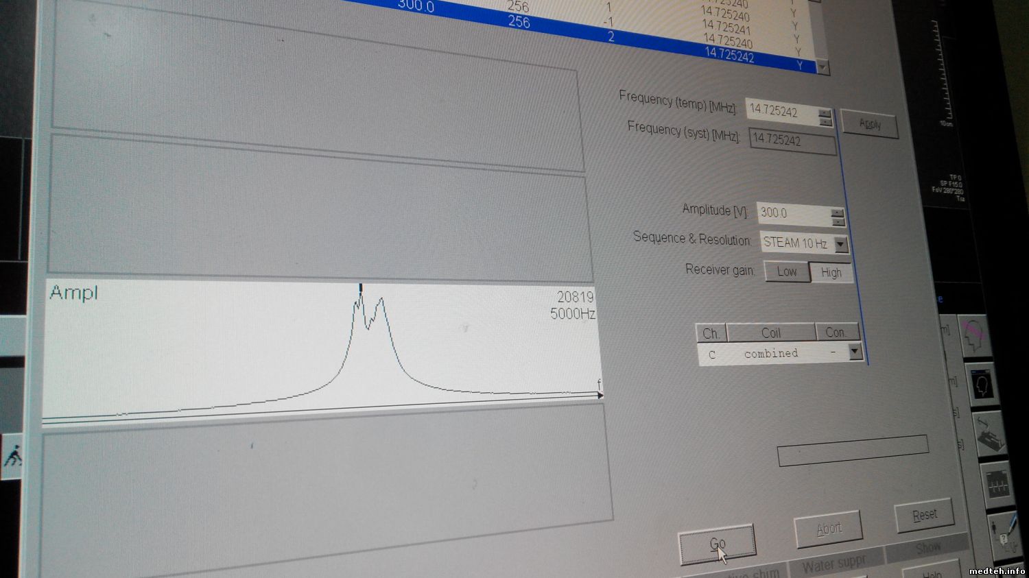

По мануалу частота должна быть 14.50-14.70 MHz. Аппарат уже давно работает на 14.72-14.73 (может и с самого монтажа).
Тюн ап не проходит - упирается в частоту.
Температура в норме. В помещении стабильная. (Пытался убавить/прибавить - особого влияния не заметил)
От чего может зависеть ещё? Что можно предпринять?

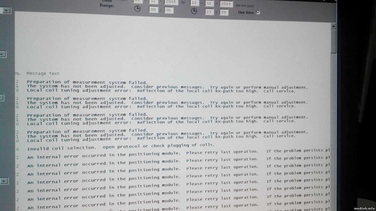

ПС.Аппарат периодически "радует" тем, что не может провести аджастмент при начале исследования. Чаще всего на головной катушке (image2)

Основной проблемой может быть шиминг, который редко когда делают. Честный шиминг с девайсом.
Ведь оно как. Часто листы забывают подложить при демонтаже, а отшимирован он на них, или наоборот.

Судя по резонансной кривой- его никто не делал. Наверняка есть искажения геометрии и не работают некоторые протоколы.

Да, пик поганый.

Сейчас в общем-то норм. И резонансная кривая обычно не такая уж и кривая. Это один из самых печальных примеров просто.

А состояние разъемов, которыми подключаются катушки может такое влияние оказывать? Поизносились как-никак.
Контакты в разъемах почистите вот таким карандашом:
http://www.chipdip.ru/product/breitfeld-schlieke-3290-05/
Если они черные - обугленно-окисленные то это всегда повышенное сопротивление.
