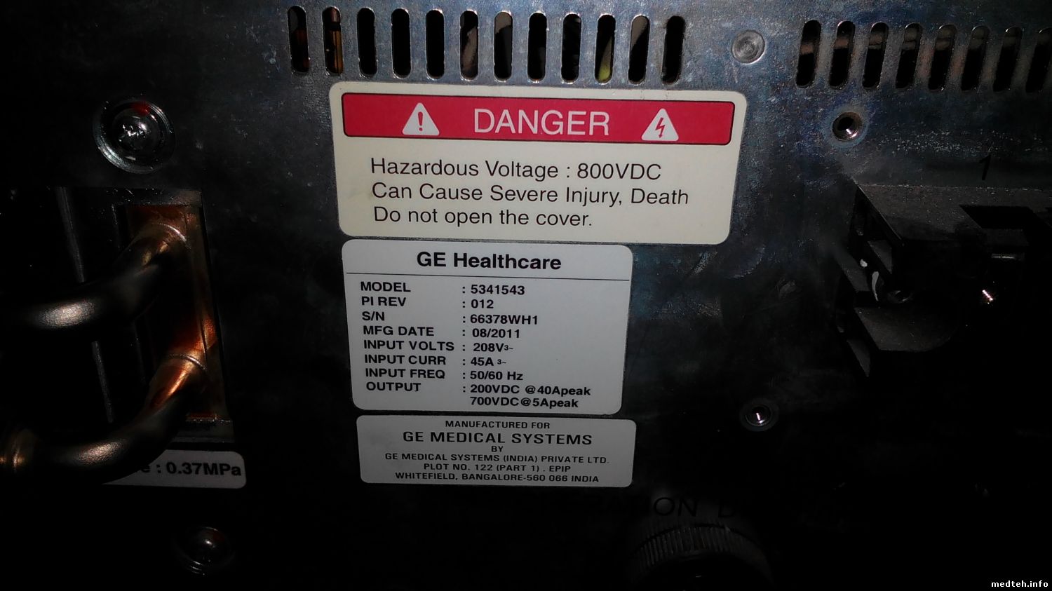

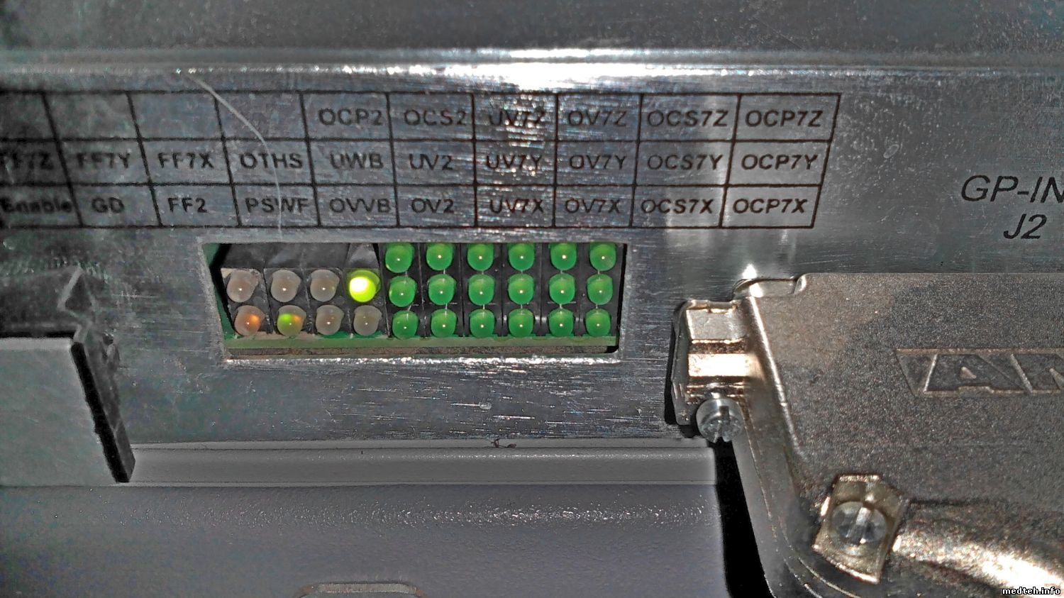

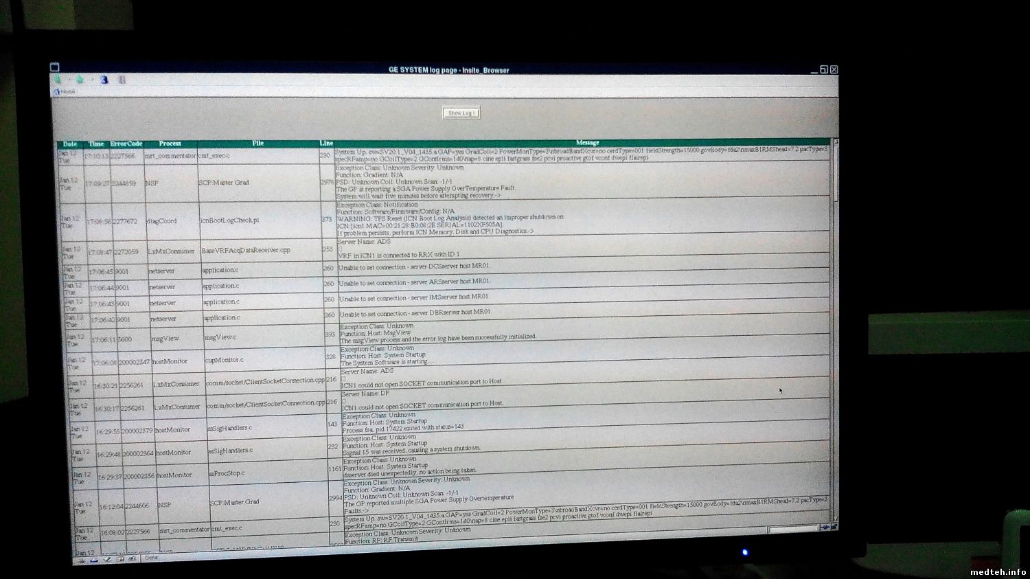

При загрузке аппарат дает отказ всех градиентов, в логе пишет перегрев блока питания градиентов. На усилителях градиентов горит светодиод низкого напряжения, т.к оно отсутствует. На БП градиентов горит светодиод OTHS, я так понимаю OverTemp чего-то, но почему-то зеленого цвета. Проток через блок есть, трубки холодные, вскрытие и визуальный осмотр блока ничего не выявили. Марка блока на фото. Может у кого нибудь есть информация по нему. Сервисной флешки нет, протестить не могу.

Эта ошибка может быть вызвана всего двумя причинами:
1. Неисправность датчика температуры либо реальный перегрев радиатора водяного охлаждения. Лампа OTHS (Overtemperature of Heat Sink) на блоке питания, он же мастер-градиент, будет светится желтым светом. Есть возможность ручной калибровки датчика, снимаете плату управления, находите переменный резистор R25, обычно он белый, на свой страх и риск крутите. Датчик - обычная термопара, найти его внутри и проверить нетрудно.
2. Срабатывают датчики перегрева/перенапряжения суперконденсаторов. В задней части блока стоят эти монстры на 4 Фарада (!!!) каждый. На борту у каждого своя температурная защита на термисторе и защита от перенапряжения. Узнать эту ошибку тоже нетрудно, OTHS горит зеленым но все равно ничего не включается и пишет перегрев, как и в случае автора данной темы. На плату управления от конденсаторов идет два провода, контакт типа открытый коллектор, т.е. если есть замыкание, то получаем ошибку, можно опять же на свой риск отключить эти провода и проверить запустится ли блок, после чего лезть в суперконденсаторы и разбираться что там не так.
Внимание! Напряжения и емкости там огромные, если не уверены, лучше даже не подходите к этому блоку! Перед вскрытием ставим ручку в положение Discharge на лицевой панели и ждем несколько минут!

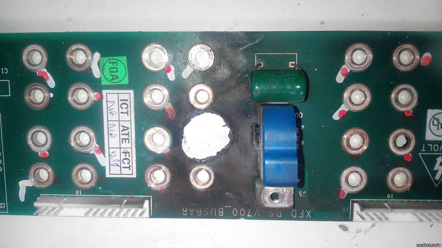

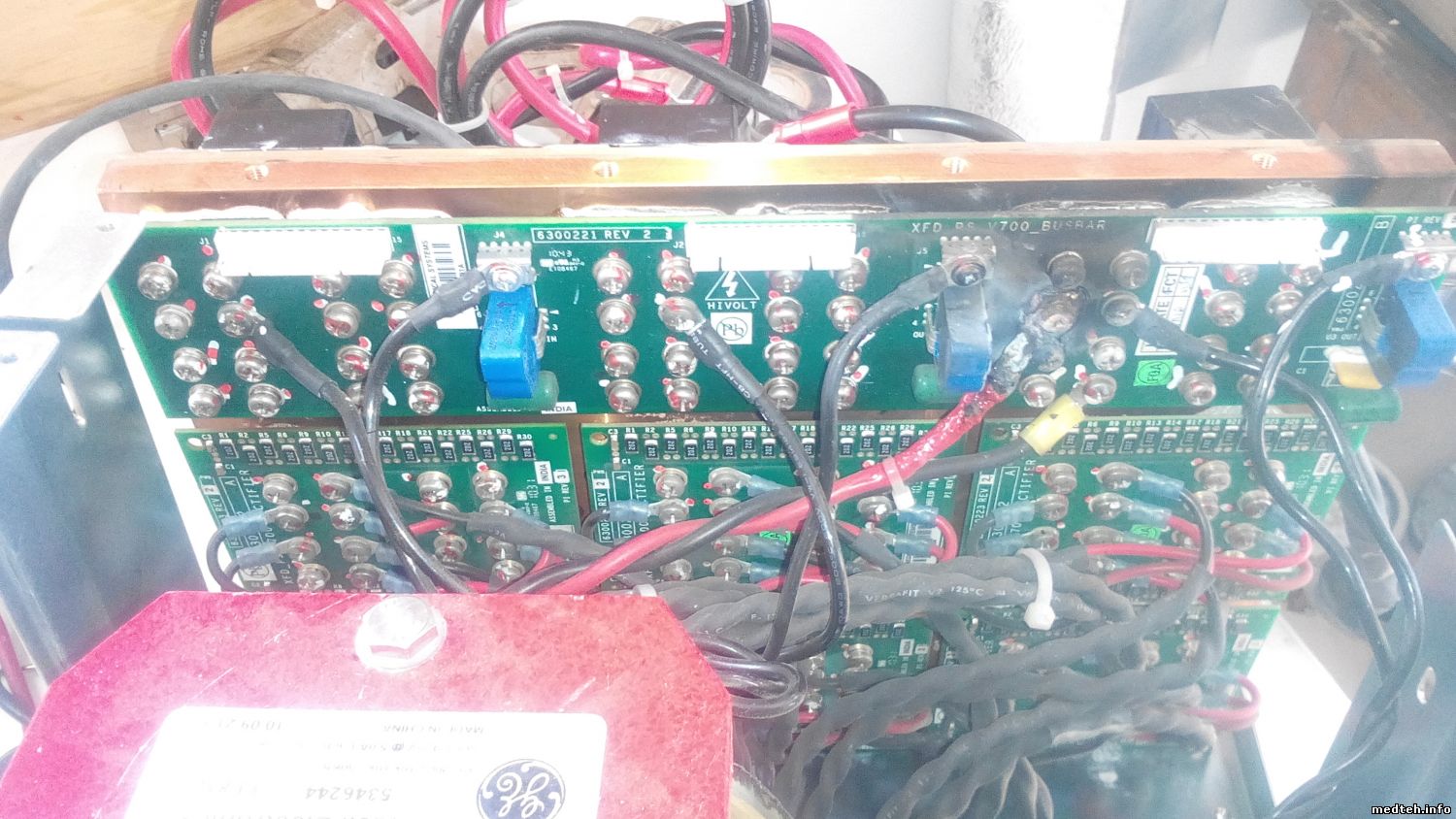

Здравствуйте. У кого есть неисправный блок питания на разбор? Нужна печатная плата выпрямителя 700В, стоит вертикально на радиаторе.

KoadmirДата: Среда, 14.Июн.2017, 09:44 | Сообщение # 10
У вас сообщений: 75
Кинь фотки платы ,что там сгорело
IgorGiДата: Понедельник, 19.Июн.2017, 20:57 | Сообщение # 11

Фото

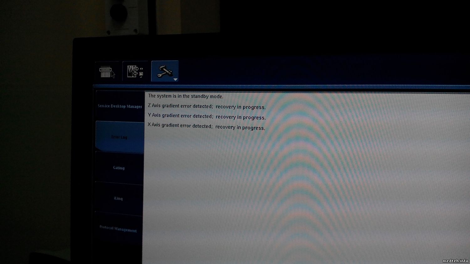

После очередного отключения питания комплекса МРТ Brivo MR-355 нарушена его нормальная работа с выдачей ошибок:
X Asis gradient error detected; recovery in progress.
Y Asis gradient error detected; recovery in progress.
Z Asis gradient error detected; recovery in progress.
Посмотрел логи, аналогичные ошибки по осям проскакивали давно, с прошлого года. Медперсонал сказал, что при появлении такой ошибки они перезагружали ПО и нормальная инициализация восстанавливалась. По факту на сегодня пятые сутки комплекс включен, перезагружали энное количество раз. Не работает ((((
Звонили в техподдержку GE, сказали, вероятно выход из строя БП градиентов. Если хотим подробности, заказывайте выезд сервисного инженера для диагностики. Денег нет у ЛПУ.
Анализируя процесс включения и замеры доступных напряжений на блоках, сделали вывод, что железо работает. Есть подозрение, что ограничение появилось программно. Вопрос - может ли текущие ошибки быть накопительными и из-за этого произошла остановка системы? Кто подскажет, куда еще посмотреть по железу, дабы определиться, железо это или ПО ?
