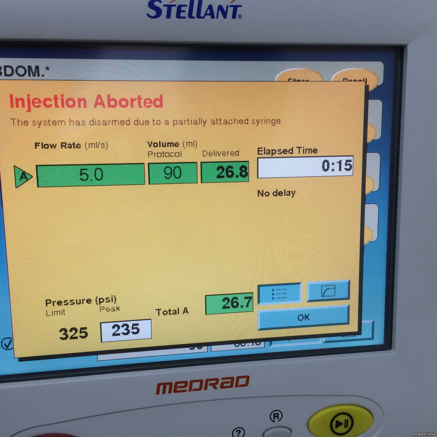

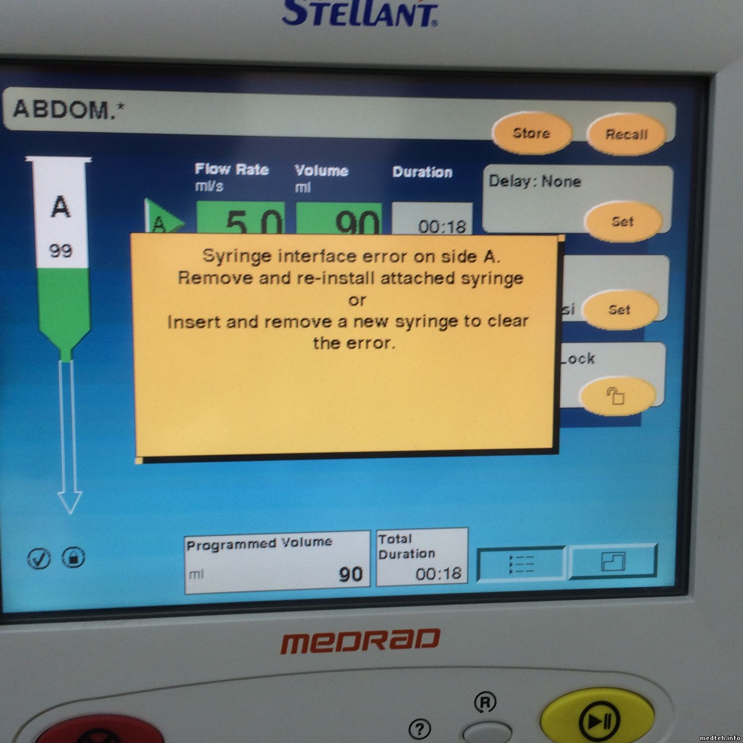

Всем привет, периодически аппарат выкидывает ошибку интерфейса при инфузии, подскажите куда смотреть, документации нет никакой. Аппарат разобран, проверен все чисто внутри. Используется с 2009 г. очень активно.
ForeverДата: Воскресенье, 24.Янв.2016, 11:40 | Сообщение # 2
Омск
Скорее всего засорилась оптика на поршне, надо снять платку, а на поршне должны быть по всей длине черно-белые насечки, их и надо прочистить.
ForeverДата: Вторник, 26.Янв.2016, 18:04 | Сообщение # 3
Омск
Сегодня уточнил на своем аппарате насечек нет, за платой стоит полупрозрачное окно которое засоряется контрастом. Его и надо отмыть...

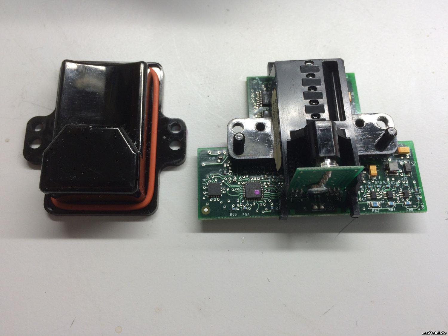

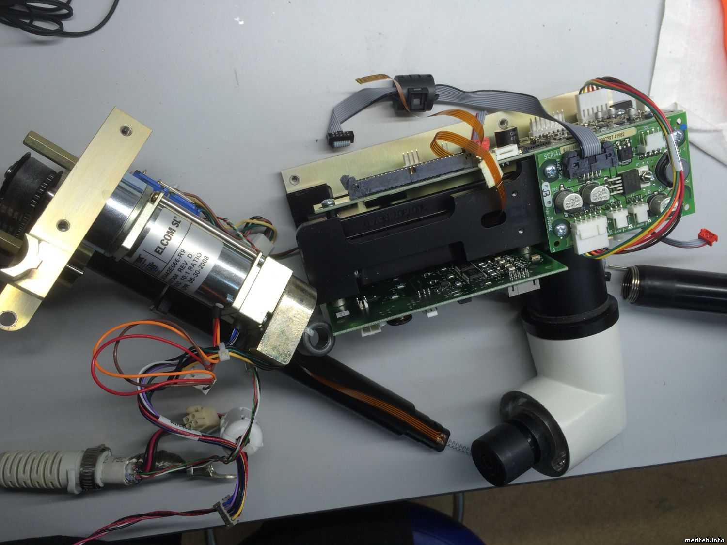

antoniodriverДата: Среда, 27.Янв.2016, 02:46 | Сообщение # 4
У вас сообщений: 93
Разобрал, искал насечки biggrin потом только увидел сообщение что их там нет)) Forever, Вы имеете ввиду size sensing плату?
antoniodriverДата: Среда, 27.Янв.2016, 05:04 | Сообщение # 5
У вас сообщений: 93
вот эта
ForeverДата: Понедельник, 15.Фев.2016, 15:36 | Сообщение # 6
Омск
Полутемное окно на фото 5619190.jpg, почистить от кристаликов контраста или глючит сама плата

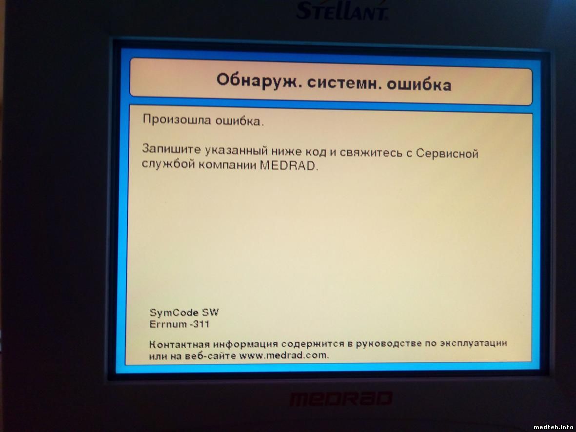

Братаны!!! Очень надо!
Ошибка SW 311 требуется локализация: понимаю, что ошибка софта, но где конкретно?
Предыстория: были очень залиты контрастом датчики Хола, замена произведена (может не совсем корректно, ибо расшифровать элемент конкретно почти не представляется возможным: маркировка затёрта), после этого см. картинку.
При отключении шлейфов датчиков - ничего не меняется! Та же 311!
