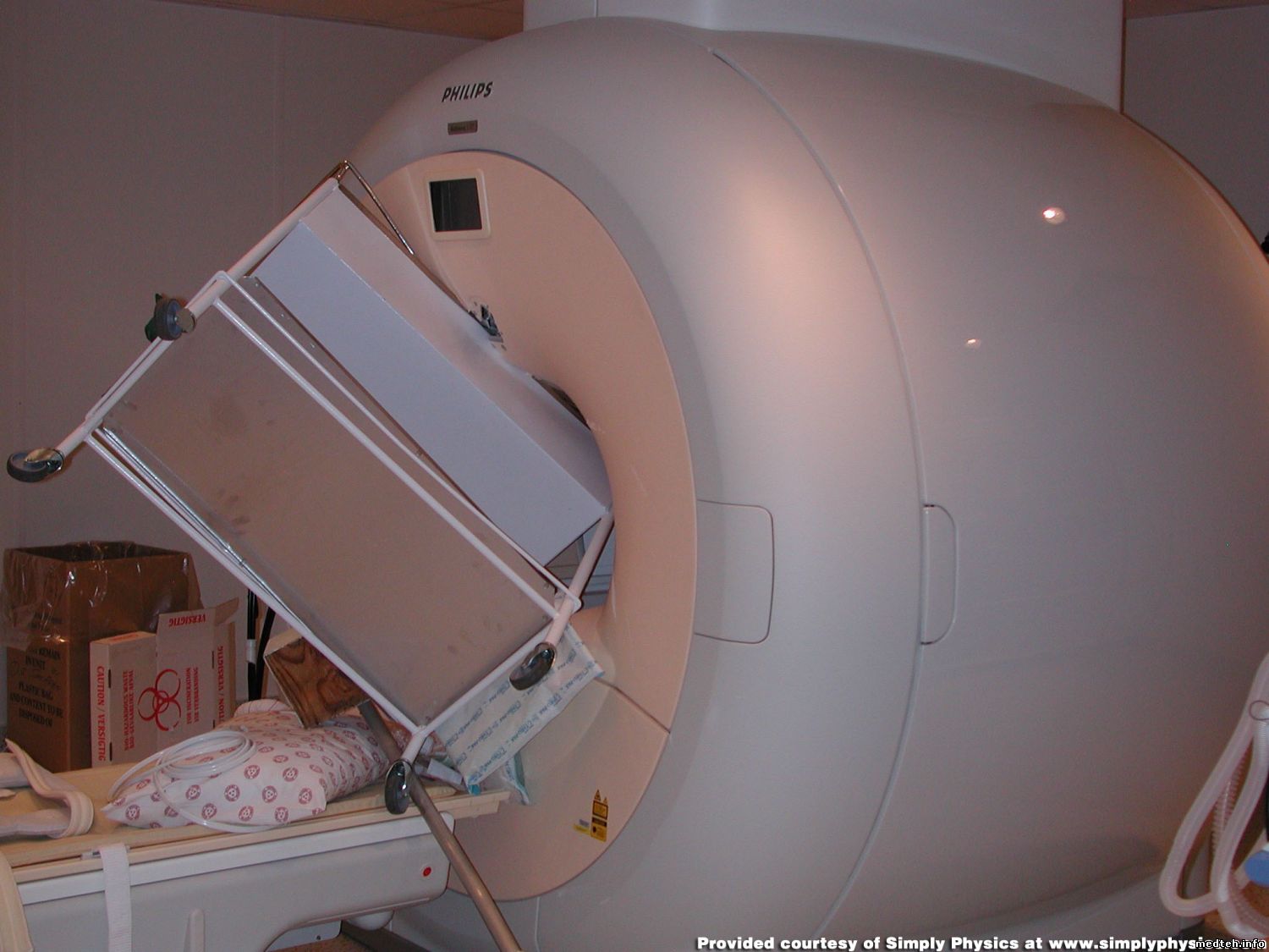

MAlexey, biggrin Забавная картинка. Ачива, полторашка. В принципе если каталку обвязать верёвками и собрать ДОСТАТОЧНОЕ количество тягловой силы, то и поле можно не снимать.
