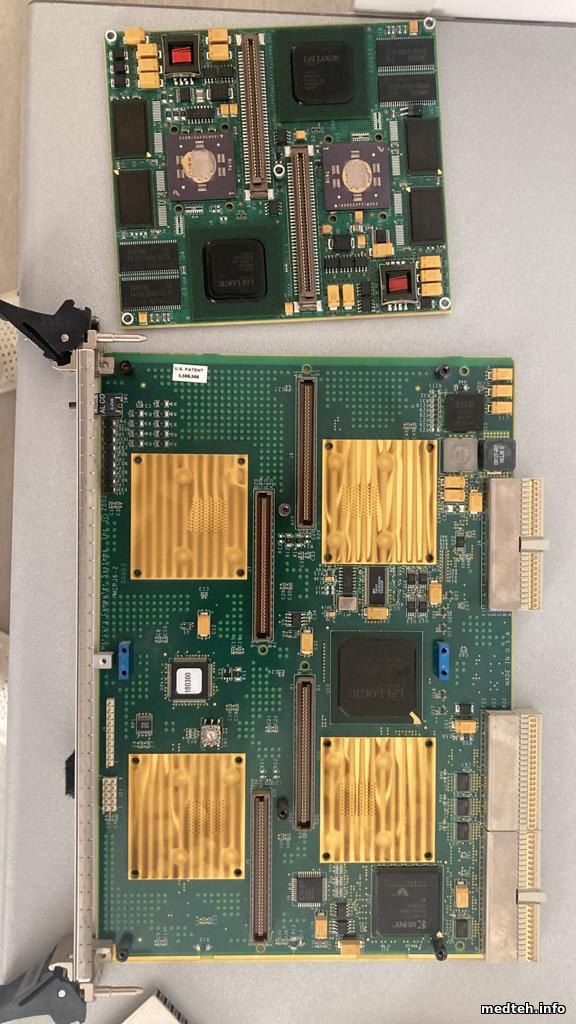

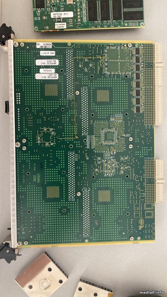

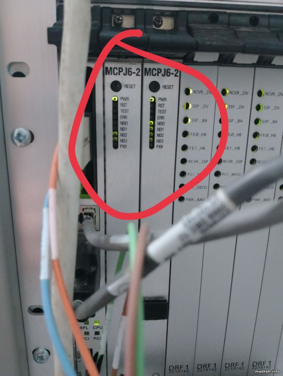

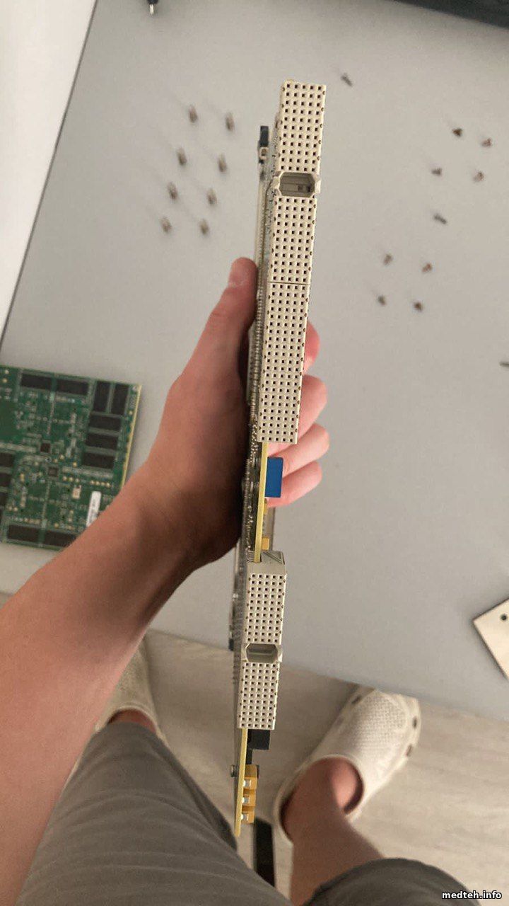

Вышли из строя платы AP Board на Signa EXCITE 1,5T от GE. Обзвонил все возможные контакты, но так и не нашёл.
Если у кого-то завалялись пара плат, просьба откликнуться, готов обсуждать выкуп.
