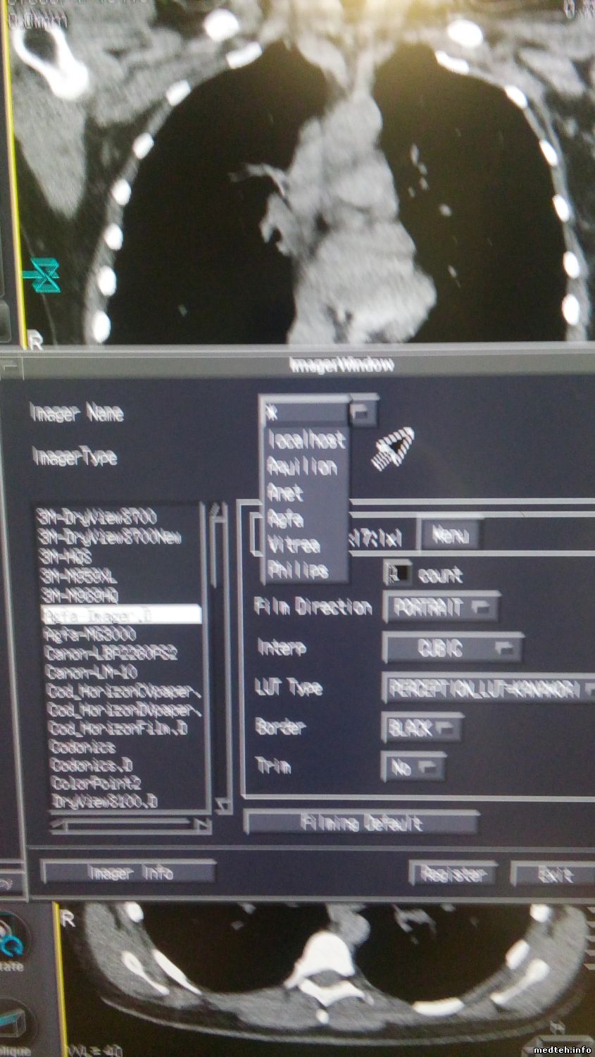

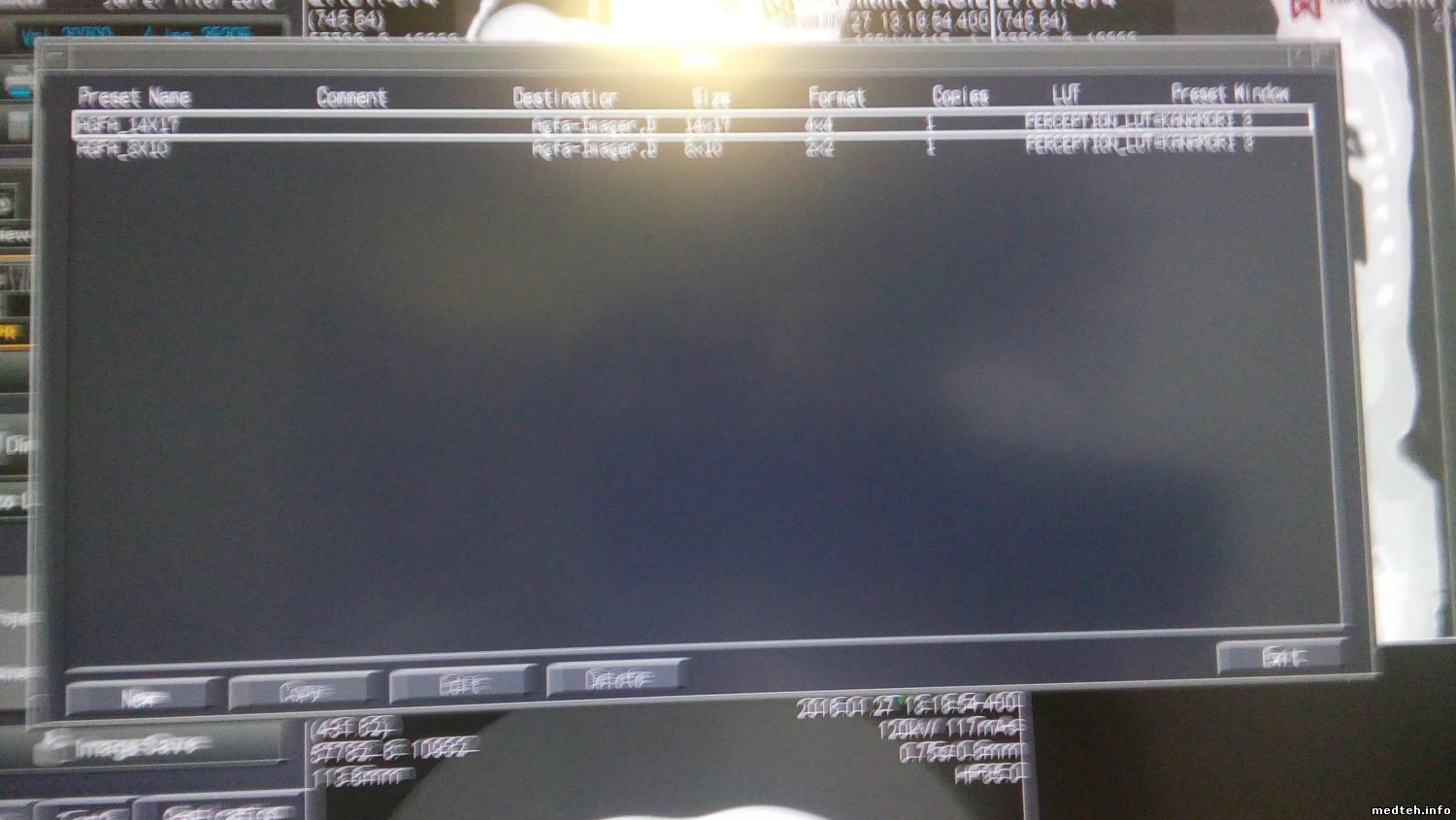

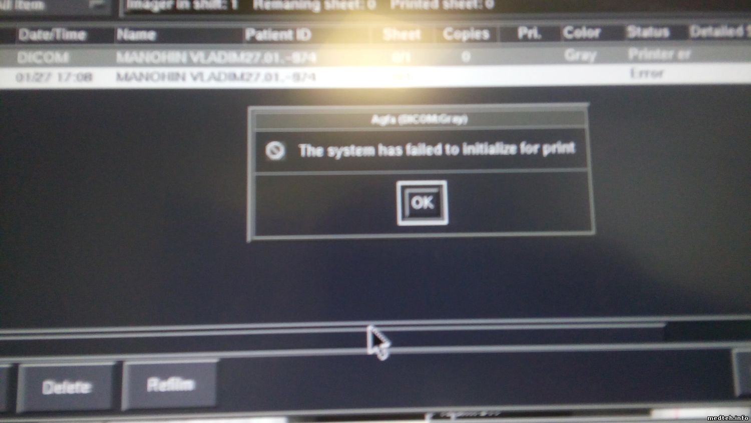

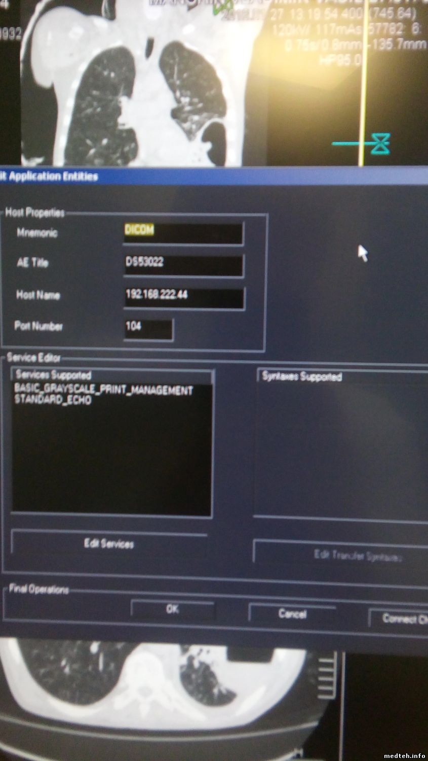

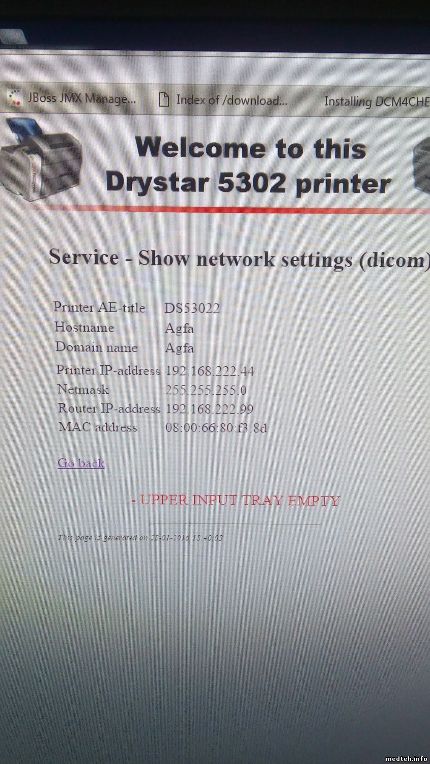

traxov50Дата: Среда, 27.Янв.2016, 17:21 | Сообщение # 10
У вас сообщений: 69
это сообщение об ошибке и настройки принтера

navesДата: Четверг, 28.Янв.2016, 11:23 | Сообщение # 13
У вас сообщений: 1070
у вас в настройках томографа стоит AETITLE для принтера DS53022 с двумя цифрами 2
в принтере точно именно DS53022, а не DS5302

Точно 53022 если бы другой стоял conect check не проходил бы!

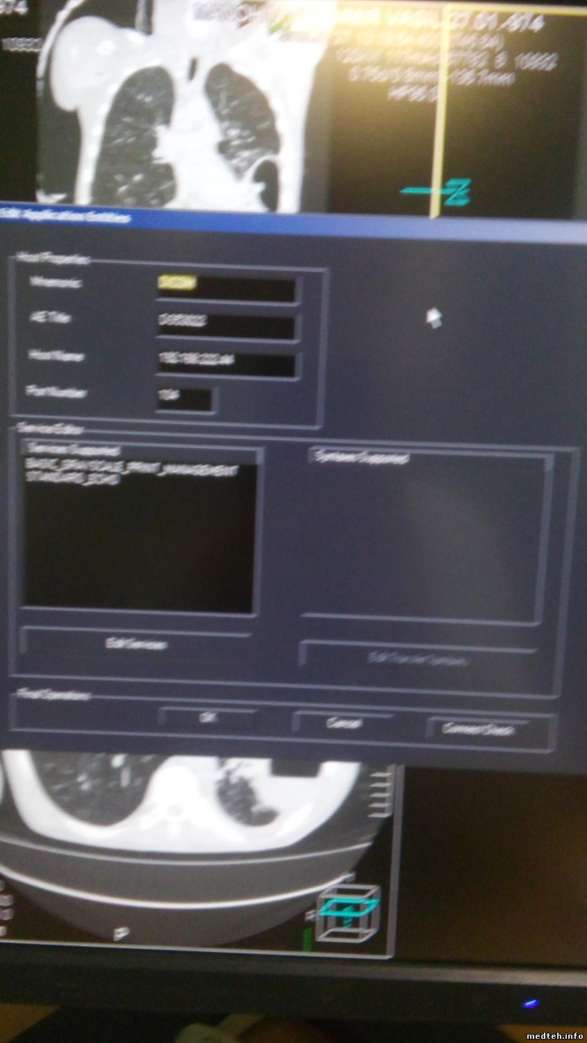

traxov50Дата: Четверг, 28.Янв.2016, 14:27 | Сообщение # 16
У вас сообщений: 69
вот фото настроек принтера

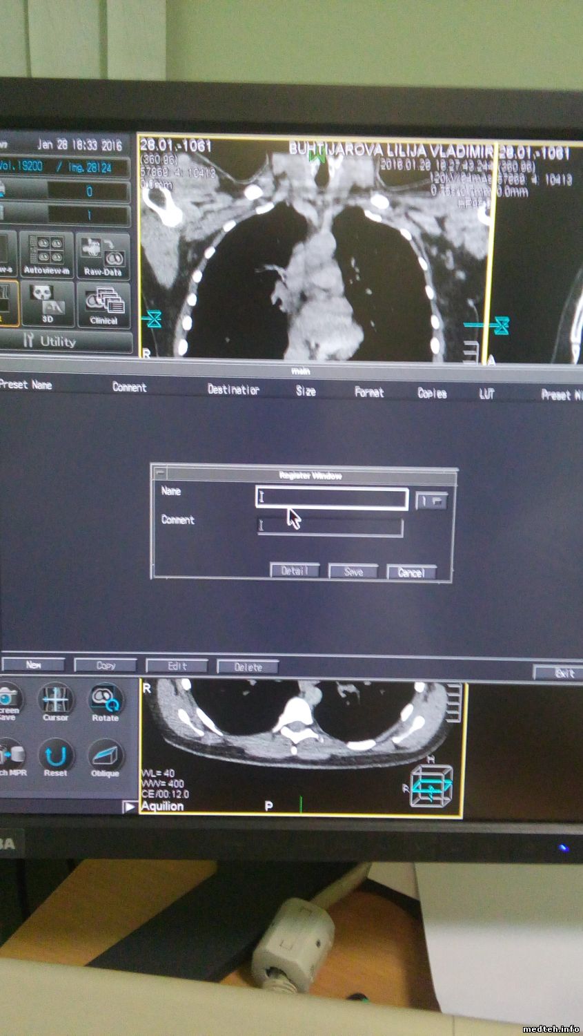

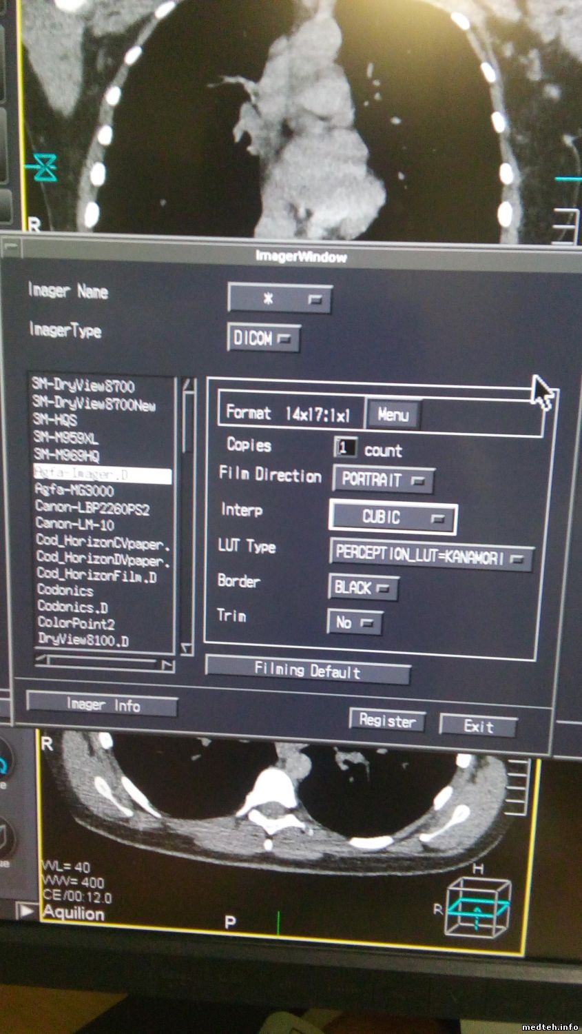

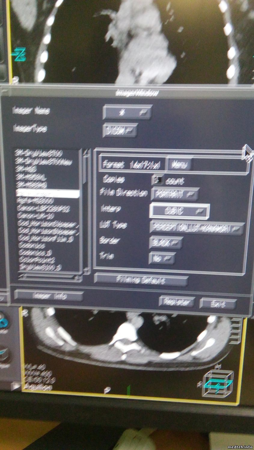

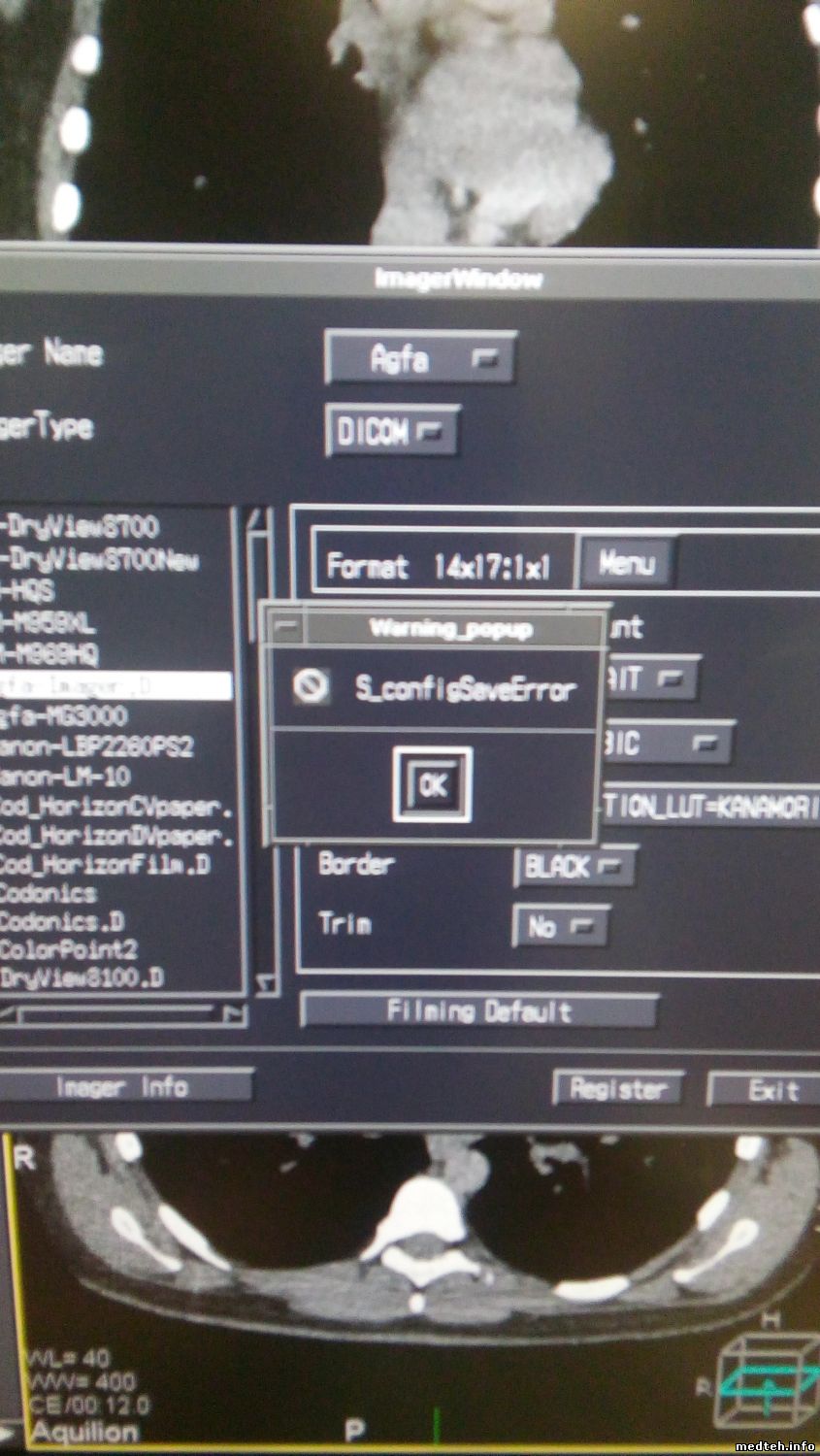

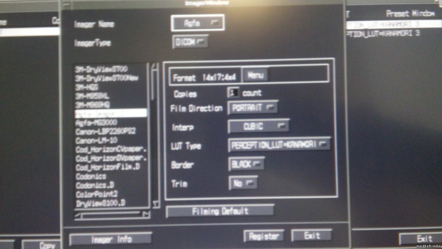

traxov50Дата: Четверг, 28.Янв.2016, 18:47 | Сообщение # 21
У вас сообщений: 69
я так делал нашел проблему но не могу ее устранить в утилитах есть вкладка Imager present так вот там настраивается принтер размеры пленок и т.д. так вот когда я выбираю performance file selection AGFA imager .D а затем настраиваю и хочу сохранить он пишет мне SaveS.config error всю процедуру выложил в фото

traxov50Дата: Суббота, 20.Фев.2016, 09:42 | Сообщение # 27
У вас сообщений: 69
print menu не работает вкладка не открывается
set imager present не работает не изменяет настройки ошибка сохранения
так что дело не в том что я сделал или нет дело в софте он глючит ответ прост
