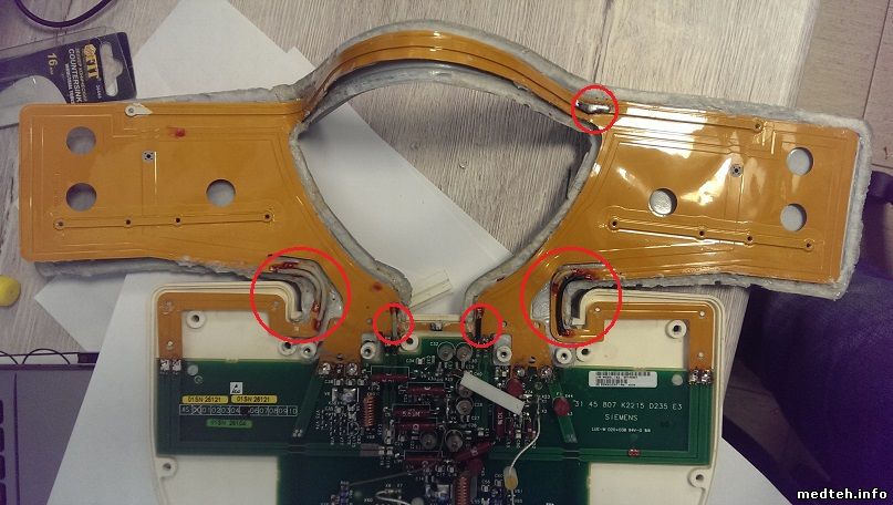

Операторы замучили гибкую часть катушки.
Кто в курсе, можно ли заказать где-либо новую гибкую часть CP Neck Array для 1,5 Тл МРТ Symphony?
Интересует цена вопроса. То, что сейчас имею, можно видеть на прилагаемом фото.

Пропаяйте и усильте места надлома. Рефоминг стоит недешево, 700+ долларов.
IspoliNДата: Пятница, 26.Фев.2016, 10:36 | Сообщение # 5
У вас сообщений: 31
Russia
Лезвие от канцелярского ножа, тюбик супер-клея, пластиковый стержень от гелевой ручки(а может что-нибудь поизощреннее :) ) и...За дело): аккуратно, ровно по шву, разрезаем(ближе к местам с "морщинами"), проверяем целостность антенны и, как сказал Mediciner, нужно усилить места надлома. После все аккуратно склеить

Отдельно гибкая часть официально не продается. Или колхозить (дешево), или покупать катушку на обмен, так или иначе.
Раньше, на старых ревизиях, носовая перемычка была съемной, но от этой конструкции отказались.

Проблема такая у всех...В местах сгиба с периодичностью то тут то там ломается/рвется. Но я всю гибкую часть не режу, а только там где надо. Места излома/разрыва нахожу с помощью рентгеновского снимка. Ну и понятно дело, потом "колхозить". Покупать Федр эту катушку смысла не вижу, так как цена "космос", а пользуется ей относительно других редко. Уж лучше купить еще одну головную, если уж есть возможность ;)

вот и меня постигла общая беда с симфошечной Neck Array, решил попробовать токопроводящий клей, оказалось фигня - много помех, короче, ВЧ и токопровоядщий клей вещи несовместимые. При этом, когда пропаял уже потом нормально, все равно качество хромает, много "песка" на изображениях. Парочка протоколов зашумлена просто в усмерть, например, Sagital Mielo. Нет ли каких-нить тонкостей при восстановлении проводников? Хочу попробовать не витые проводники, а из фольги нарезать, есть ли смысл? Да, использую провод МГТФ-0,2 мм, может тонковат??

Из фольги поломаются, выше же написано. Из нескольких МГТФ можно, в самом деле.
Качество может и не по этой причине ухудшилось. В целом, если сохранили длину проводника (плюс-минус), то резонансная частота не уплывет.

коллеги, помогите опознать SMD-диод, такой черно-синий с буковкой S, стоит в той части neck array в которую антенна крепится..

Фотку, вместе с куском платы.
egordem3Дата: Воскресенье, 19.Июн.2016, 21:21 | Сообщение # 19
У вас сообщений: 70
Инженер мрт
http://ecworld.ru/support/sdd/s.htm
тут смотри, копрус какой?(размеры), выводов сколько?
ElyaДата: Вторник, 21.Июн.2016, 08:49 | Сообщение # 20
У вас сообщений: 395
спасибо, кто отозвался, проблема решена, но тупо - нашел такой диод на одной из донорских плат
