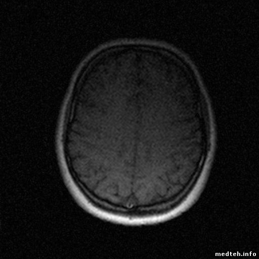

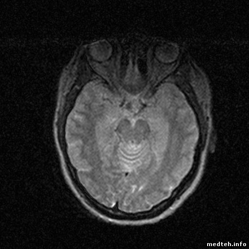

Доброго времени всем, помогите пожалуйста разобраться с чудом китайского мед. прома. Аппарат перестал выдавать читаемую картинку, пропала детализация и контраст +картинка стала шумновата, подскажите в какую сторону смотреть? Мануалов нет, из того что знаю по нему подстраивал offs на градиентах (на картинку не влияет).

1. Посмотри соотношение сигнал/шум по каналам. Заходишь под админом (Логин Admin, пароль adm). Ставишь головной фантом в центр магнита. В скан-картах (протоколах сканирования) выбираешь закладку QA-QA head. Дальше выбираешь 3-ю последовательность, правишь ее TR=400, TE=40. Перетягиваешь эту последовательность вверх и сканируешь. Получится 4 снимка. 1-1 канал, 2-й суммарный, 3-2 канал, 4-3 канал. Посмотри соотношение С/Ш. Оценочно его можно посмотреть, выделив область фантома и вне фантома, поделить mean (внутри фантома)/sdev (вне фантома). С/Ш (SNR) должно быть около 200
2. Проверь генератор.Подключи осциллограф к forward и reflected Каков размах сигнала там и там?

Аппарат китайцы ставили 8 лет тому назад, где-то год назад начались переменные проблемы с изображением, пол года назад здох 1 из градиентов, на прошлой неделе отремонтировали и поставили, но вот картинка по прежнему плохая.

Рассчитал соотноешние С/Ш? Каково оно? На этом аппарате есть одно слабое место- Rx Interface board. Обычно, из-за него проблемы с низким С/Ш.

Sorg, Закончилось чисткой разъемов рх цепи, все стало норм, он сейчас проблема вернулась. Перебрал всю цепь, все почистил, ничего не изменилось. Думаю дальше.
