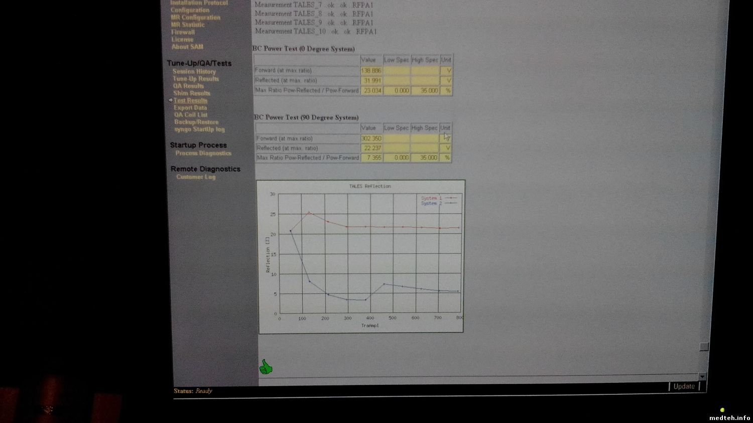

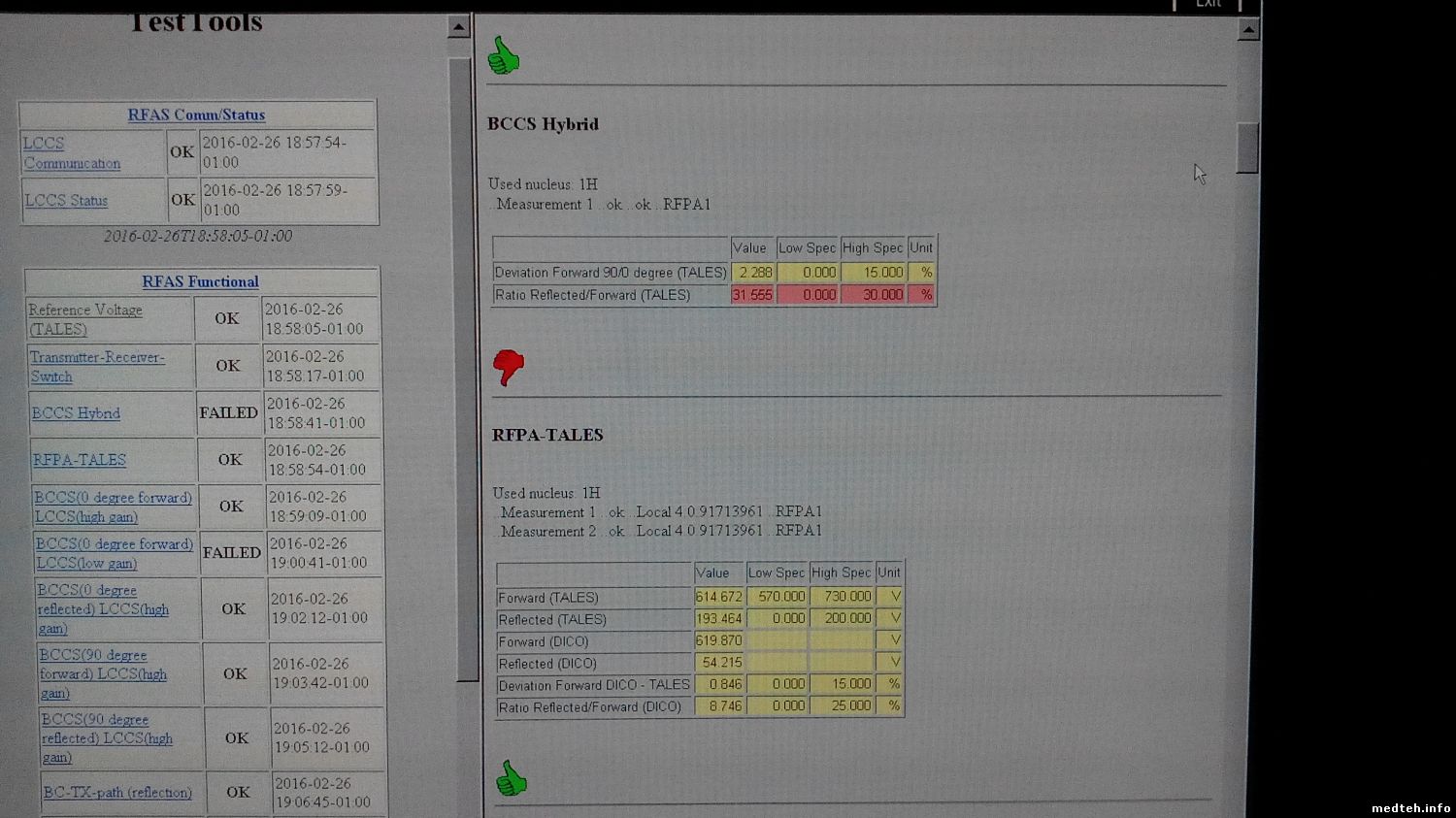

В тесте BCCS Hybrid отраженка на TALES более 30%. Осмотрел только кабели-разъемы, не было времени на остальное. График FORWARD на DICO и TALES идеально совпадает, поэтому думаю, что TAS не подгорел. REFLECTED на RFPA 2%. По BODY 0гр отраженка 23%, по 90гр - 7%. Предполагаю распайку BODY 0гр. Как продиагностировать BODY не снимая?
