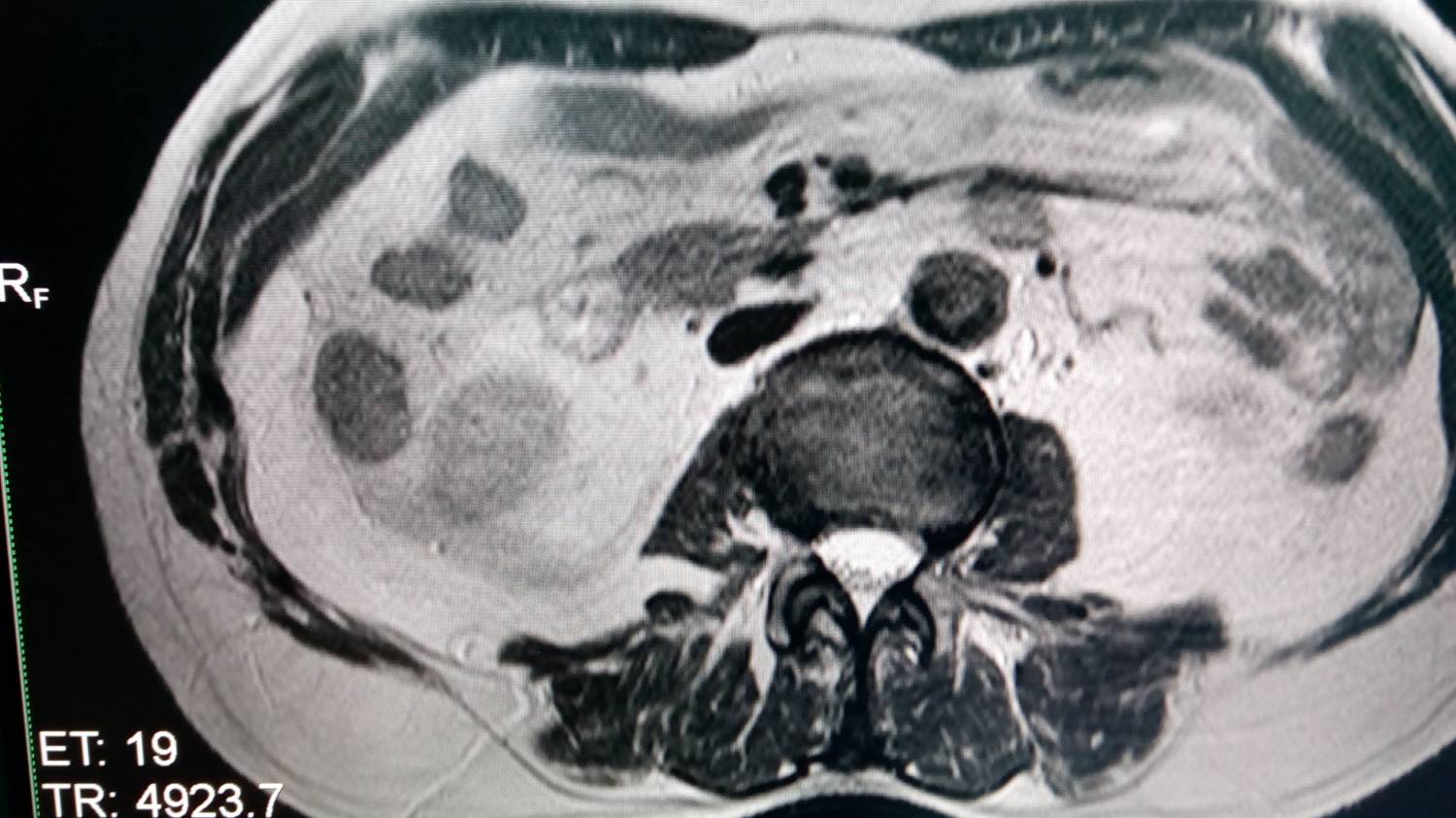

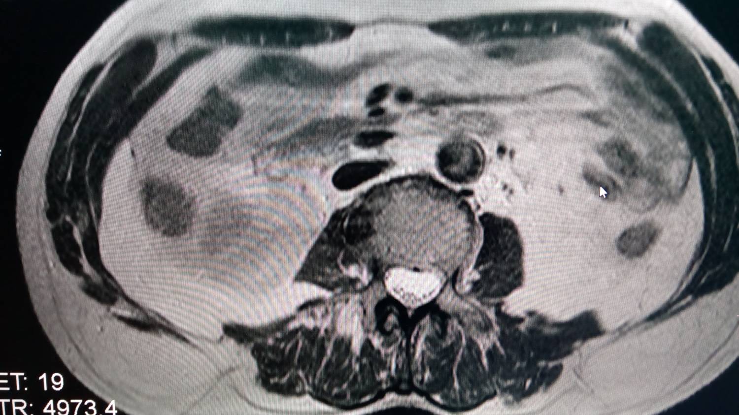

Периодически по непонятной причине на снимках появляются артефакты типа "ковер", снимки прилагаю,причем снимки находятся в одной серии - идет нормальный, следующий с ковром и потом опять нормальный, а также некорректно работает программа подавления жира.
Вопрос - куда копать?
FedorMДата: Суббота, 05.Мар.2016, 02:31 | Сообщение # 2
У вас сообщений: 271
сервисный инженер МРТ
Обычно некорректный FS это кривоватый шим.
Сеточка через картинку чаще всего бывает при interleaved slices, а причин может быть море, чаще всего статика или искрение плохих контактов где-либо.
Залезьте под сервисом, проверьте шим, сделайте RF interference test, без этого дальше копать можно долго и без толку.

agenT, Service - Quality Assurance
Phantom shim check и Spike check (много раз подряд, если у вас помехи не постоянные, иначе может быть не показательно)
Насчет плохих контактов, разумеется, только те, что внутри клетки, и которые могут быть плохими. Т.е. хорошо затянутые коаксиальные кабели трогать незачем, в шкафы лезть без нужды тоже.
А вообще, начните с освещения и электропроводки в клетке. Если сделали на скрутках или лампочки-энергосберегайки поставили, то вполне могут быть помехи такого толка. Особенно красивый "свитер" получается, когда спиральная энергосберегайка начинает от нагрева болтаться в пластиковом корпусе - закачаешься.

agenT, спайк чек ищет именно эти самые искрения - spikes и РЧ помехи - RF interference. Идет несколько секунд, по результатам прогона пишет, нашлось ли что-то, и в каком количестве.
Если воздух очень сухой и бывают прецеденты щелчков статикой, попробуйте протереть антистатиком пластиковые и деревянные поверхности или поставить тазик с водой в укромном углу. От статики тоже возможны такие спайки, если они редкие и относительно слабые.
