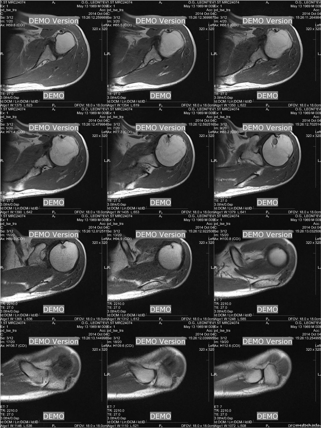

LeontevДата: Понедельник, 28.Мар.2016, 11:39 | Сообщение # 5
У вас сообщений: 91
Как я понял вам вот что нужно, не сочтите за рекламу
http://charruasoft.com/products/printscp/index.php
В данном примере печать на эмулятор ДИСОМ принтер из eFima (что бы смакетировать DICOM print), в pdf что б даже бумагу не использовать :-)
прога платная :-(, есть заброшенный свой проект эмулятора DICOMprint, но получается все же дороже чем купить.

LeontevДата: Понедельник, 28.Мар.2016, 15:34 | Сообщение # 7
У вас сообщений: 91
Цитата naves ()
conquest
Спасибо за ссылку, я сморю проект развивается есть уже бета от 2016 года, но на мой взгляд он тяжеловат для просто печати на бумагу.
Да и печать на бумагу не имеет ни какой ценности для диагностики, это больше так, что было можно в карточку вклеить, "символ" исследования, в принципе и был похерен проект DICOMPrint и за этого.

Код
15:25:29, INFO, New Connection: 436
15:25:29, INFO, AAssociateRQ::Read

15:25:33, INFO, Starting Printing Process, Matrix: 3, 4, to doPDF v7
15:25:33, INFO, Setting Paper Size to: A4
15:25:33, INFO, Setting Color Type to 1
15:25:33, INFO, After PaperSize: A4
15:25:33, INFO, After Color: 1
15:25:33, INFO, EmptyImageColor=clWhite
15:25:33, INFO, Printed Image size: width=2480, height=3508, Selected DPI=300
15:25:33, INFO, S#54, Printing Grayscale Image
15:25:34, INFO, BorderColor=clWhite
15:25:34, INFO, S#54, Created Raster Image
15:25:34, INFO, hdpi=300, vdpi=300, PageWidth=2480, PageHeight=3508

15:25:42, INFO, Image printed OK, returning back
15:25:42, INFO, Successful Print Film Box

PrintSCP умеет в JPEG складывать
