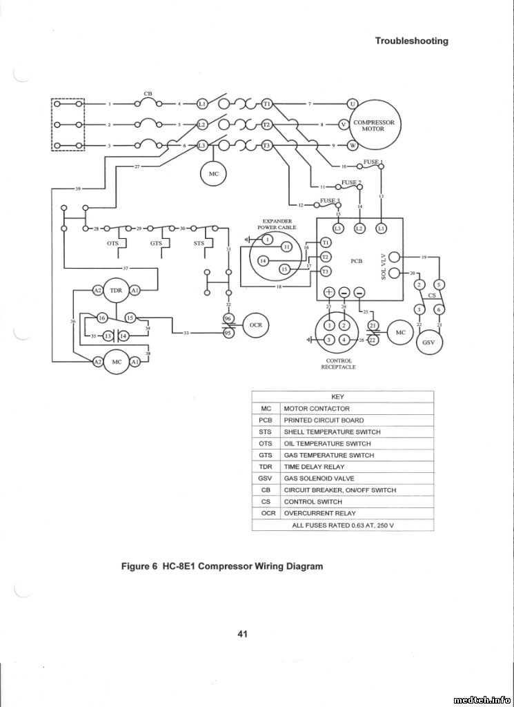

KAMEROved_2, У топикстартера Филипс Ачива 1.5Т, а это крио-компрессор НС-8С - у него нет диагностического разъёма как у НС-10 или CSW-71,F50,F70.
Поэтому приходится мудрить :)
-=Vladimir=-
а разъём accessory, круглый, 5 пинов. Пин 7 земля, 1&2 к схеме подключены. 3,5,6 вроде пустые. Разве не предусмотрено на НС-8С диагностических выходов? Может кто уточнит?
KVIДата: Четверг, 14.Апр.2016, 14:11 | Сообщение # 15
У вас сообщений: 396
МРТ
Елец
KAMEROved_2, Сам видишь как басню упростили:
P.S. Хотя на разъёме Control Receptacle надо посмотреть контакт 4.
Вообще-то этот разъём используется для временного останова холодной головы при некоторых программах (блок BDAS (CDAS) подает на него сигнал управления). Но глянуть стОит что на нем происходит. Займусь на досуге.
-=Vladimir=-

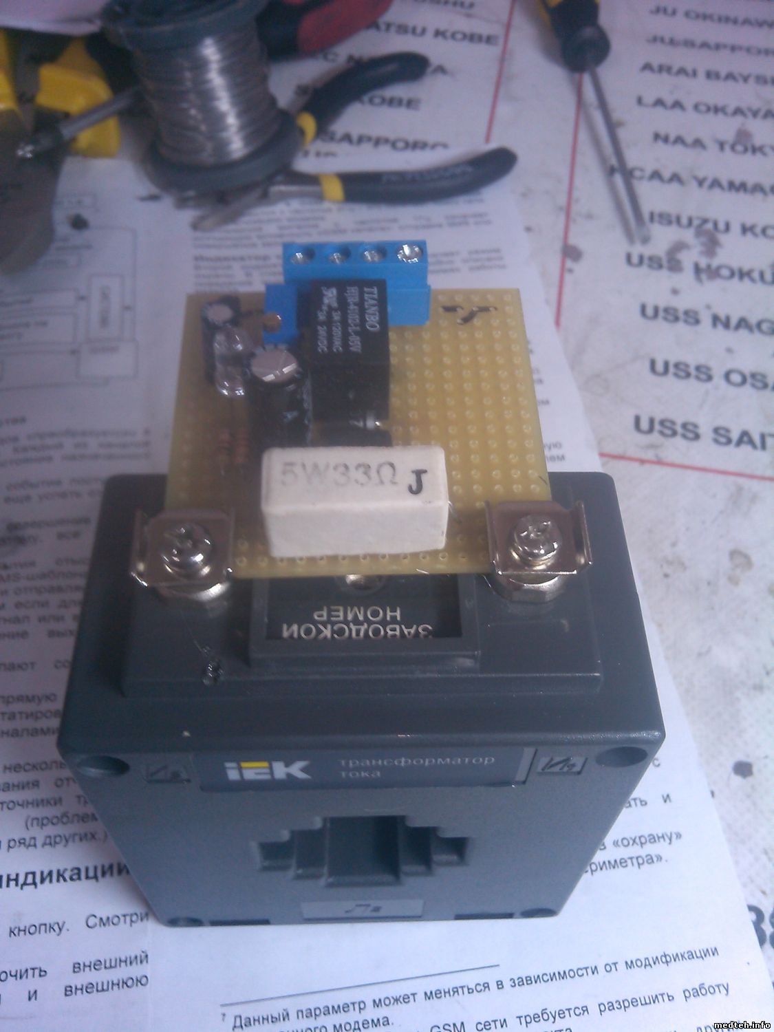

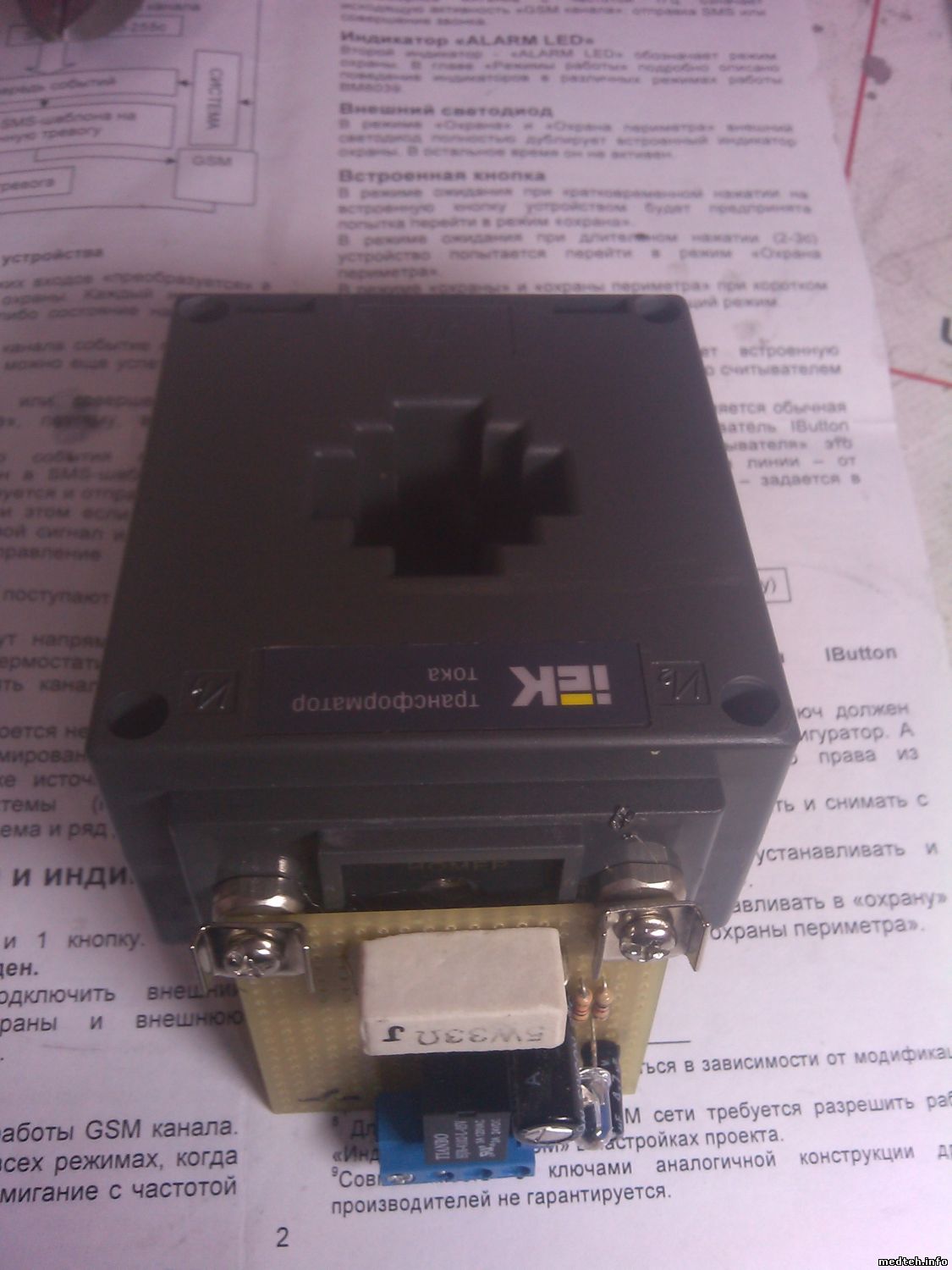

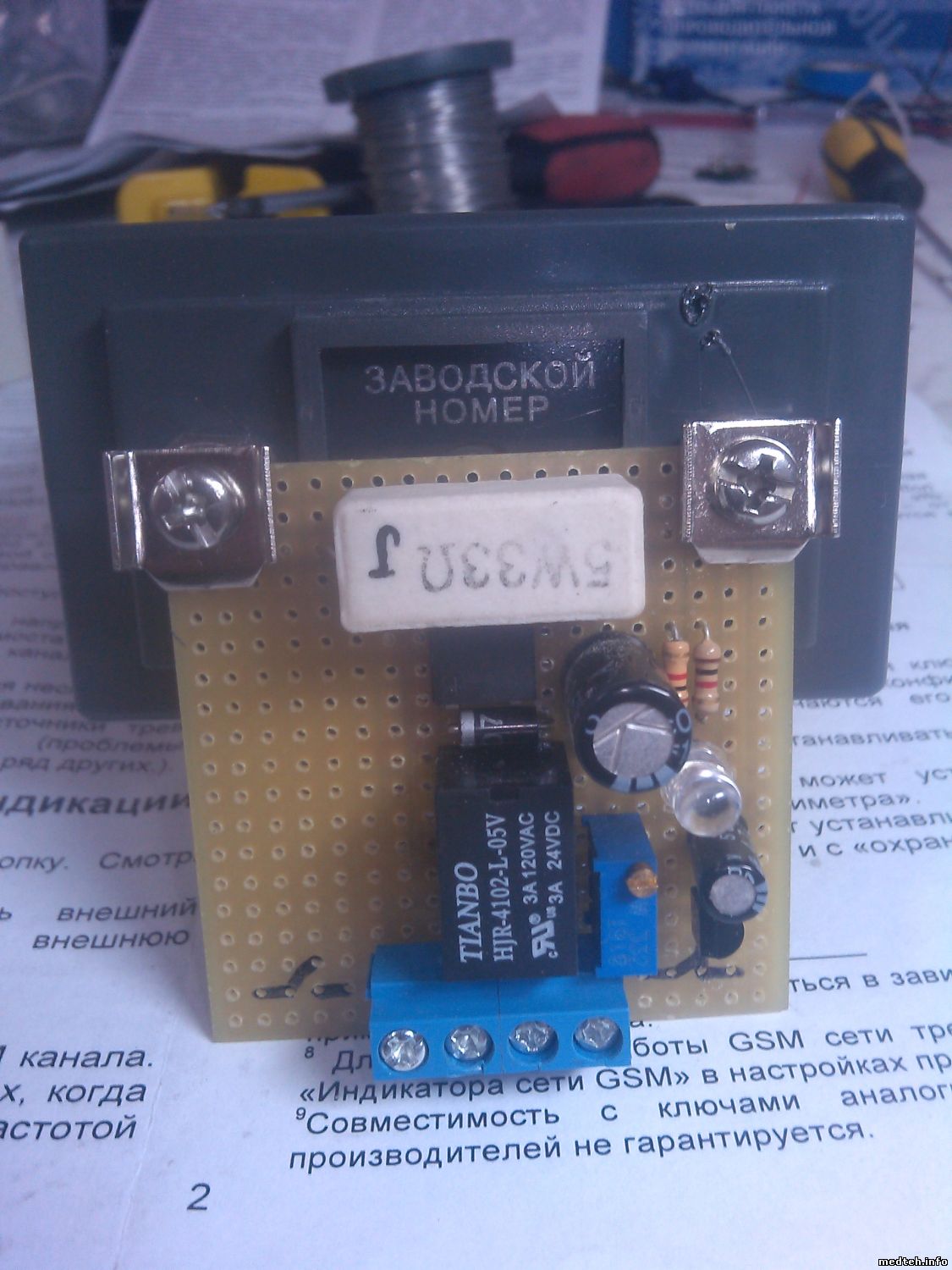

1. Пока идут датчики с Китая, сделал собственный. На стальную гайку намотал 40 витков провода, прицепил шунтирующий резистор.
2. Занимаюсь компаратором. За основу взята вот эта схемка

carstarДата: Пятница, 13.Май.2016, 05:34 | Сообщение # 27
У вас сообщений: 60
инженер-радиотехник
Иркутск
Здравствуйте коллеги.
Прошу прощения за длительное молчание - время было потрачено на разработку и испытание датчика.
Я постарался сделать датчик максимально дешевым, просто реализуемым и надежным.
Трансформатор и реле можно купить в магазинах электротоваров, остальные детали выковырять из блока питания компьютеров.
Все заявленные ранее требования учтены.
Итог:
1. В качестве датчика тока использован обычный трансформатор тока для электросчетчиков.
2. Датчик питается от трансформатора тока
3. Выход релейный (на замыкание или размыкание - на выбор).
4. Индикация и регулировка порога срабатывания компаратора реализована непосредственно в датчике.
5. Простое подключение непосредственно в силовом щите:
на провод питания контролируемого устройства одевается датчик, включается устройство, выставляется порог срабатывания на номинальном токе потребления, при останове - ток потребления падает, реле срабатывает и отправляется СМС.
Все просто...

carstarДата: Среда, 25.Май.2016, 05:00 | Сообщение # 28
У вас сообщений: 60
инженер-радиотехник
Иркутск
Готовый датчик
