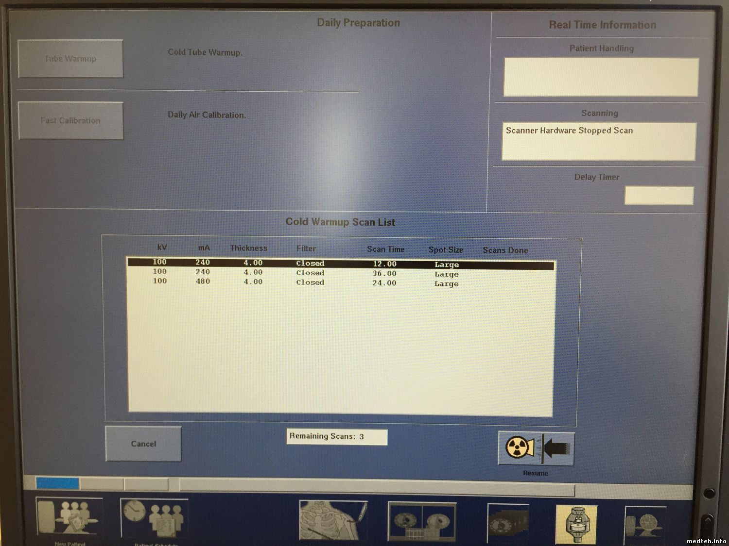

Помогите с таким же аппаратом проблема,не проходит warmup выкладываю фото логов

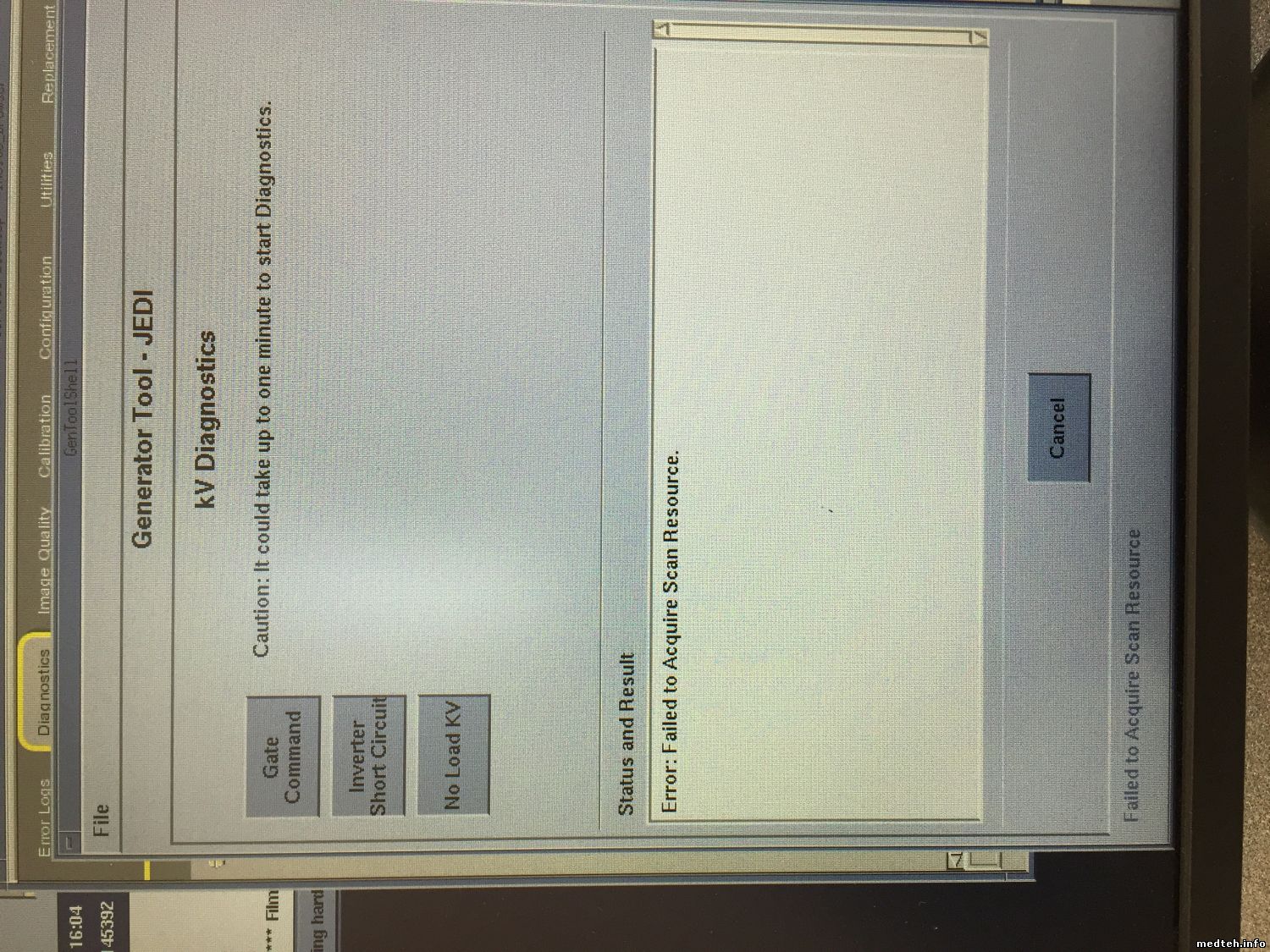

И вот

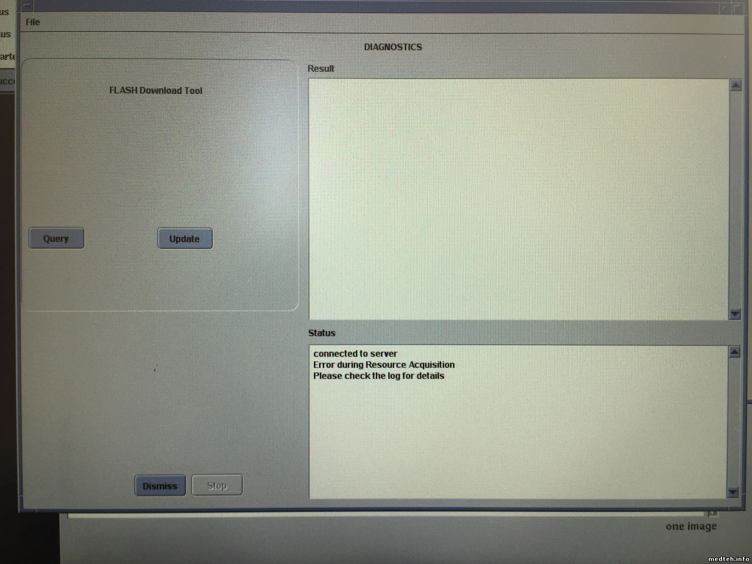

При попытке диагностики оборудования гентри не подключается к серверу

Koadmir, что с контактором в PDU? почему он не сработал? он жив? с питанием все в порядке? Как-то Вы резко кинулись флеши перешивать...
