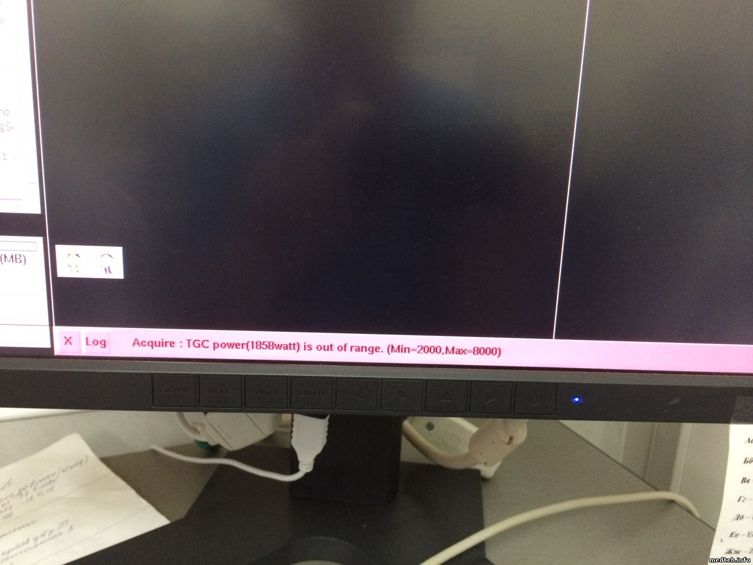

Выдаёт следующие ошибки

Выделенные тобой сообщения (на первых двух экранах)- не ошибка ( для DQA). Это норма. Ошибка должна быть в красном поле внизу экрана,например, как на экране ниже. Кстати, DQA проходит?

Dqa не проходит(

Что там у тебя на 2 картинке перед ..... time over.Process aborted.

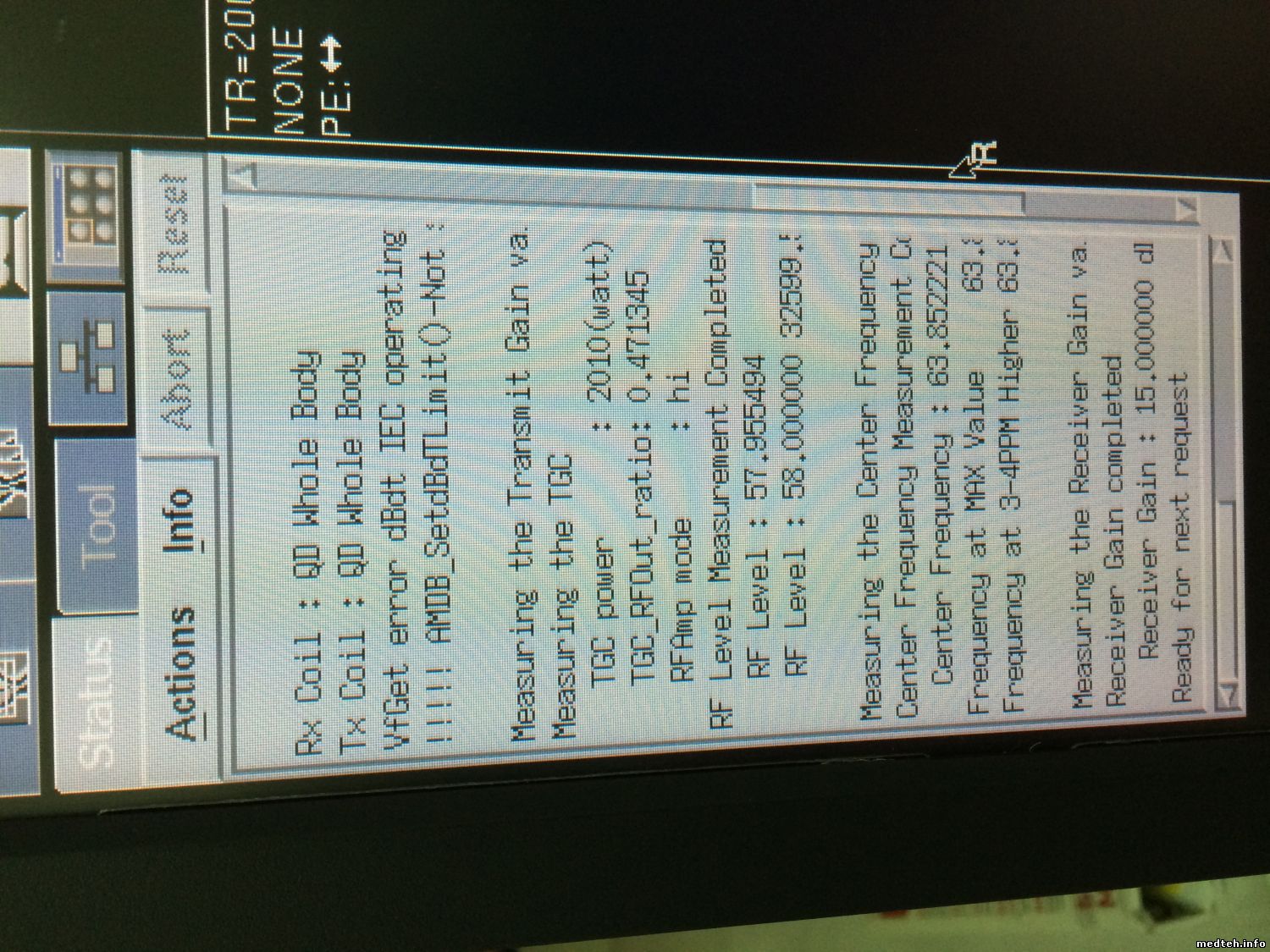

Цитата Koadmir ()
Dqa не проходит(
А откройте в пункте Info наверху графики центральной частоты. Можно фото посмотреть? Повторю - на 99% я уверен, что частота ушла

Ок доберусь к аппарату открою частоту

Rumpup и daily central нажали,стал проходить dqa все 3 .Но при установке спинной катушки ,abort в процессе загорается

Как настраивается центральная частота?

Ну, на приведенном фото еще и фантом неверно отцентрован, сделайте его еще раз, как положено.
Да и фотографии PreScan Info интересно было бы посмотреть

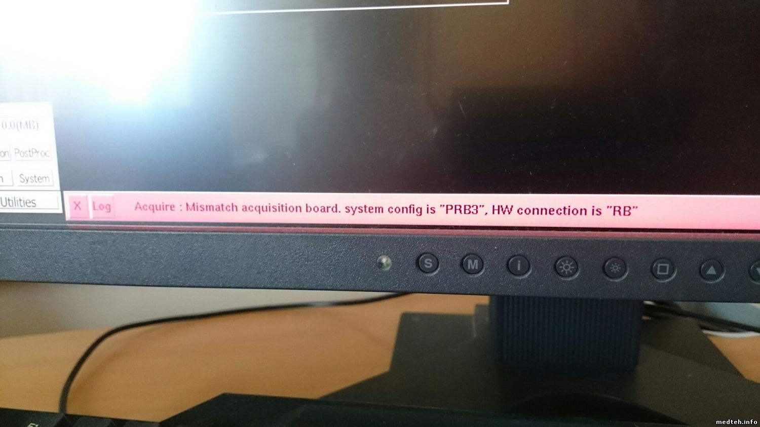

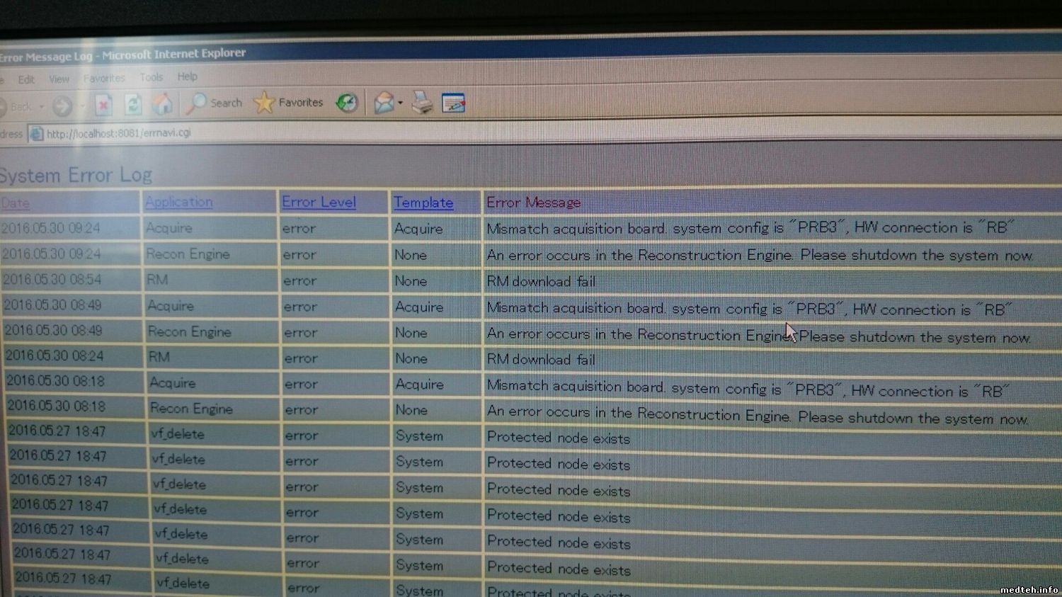

Доброго времени суток! Возникла проблема с запуском аппарата. При загрузке аппарата выдает ошибку и предлагает выключение. Еще не запускается магнит.

eskelin88, а в шкафах никто не копался? Провода не могли перепутать? Что эту ошибку предваряло, какие-то работы проводились?

sledge, нет. Работа была, но достаточно давно по замене диска. Больше вроде ничего.
Но седня полез сам (я вообще не по мрт и кт). Вообщем проблема была в том, что один из PRB3 блоков не стартовал вообще. У нас расположены 2 штуки над "мозгами". Я перезапустил его вручную на работающем аппарате, и он включился, но с ошибками по памяти. После перезапустили полностью аппарат, и все включилось без проблем.
