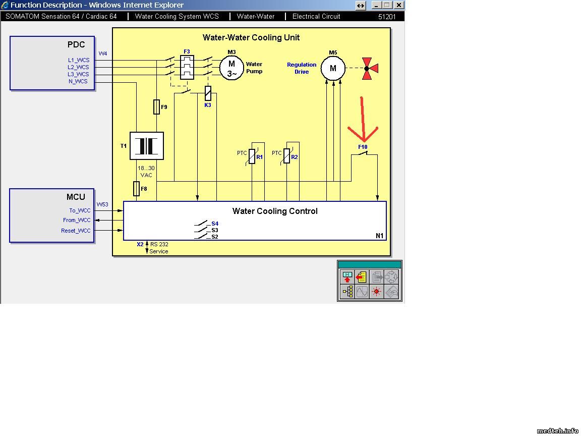

Была подобная проблема, оказалось недостаточен поток через первичный контур, после включения и проверки , мотор клапана уходит в сторону закрытия , и никак обратно не возвращается, только перезагрузка, либо перевод в ручной режим управления блока контроля. Датчик находится внутри одной из труб, примитивный флажок и выключатель. Проблема была в чиллере, там есть трубка байпасс, для снижения давления в контуре, кран от вибрации открутился ...

Ага, вот это да?

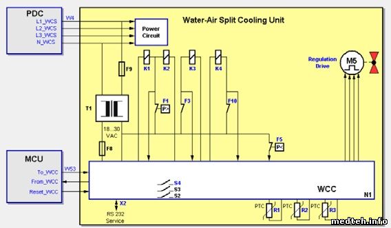

У меня чуть другая картинка, но смысл тот же. Только это не измеритель давления как нарисовано, а давления потока жидкости... Еще может где фильтры стоят, проверить , промыть ...

У меня W-W система, когда по потоку то там светодиод не загорается, и в варнингсах предупреждение.
Все равно спасибо, буду копать.
