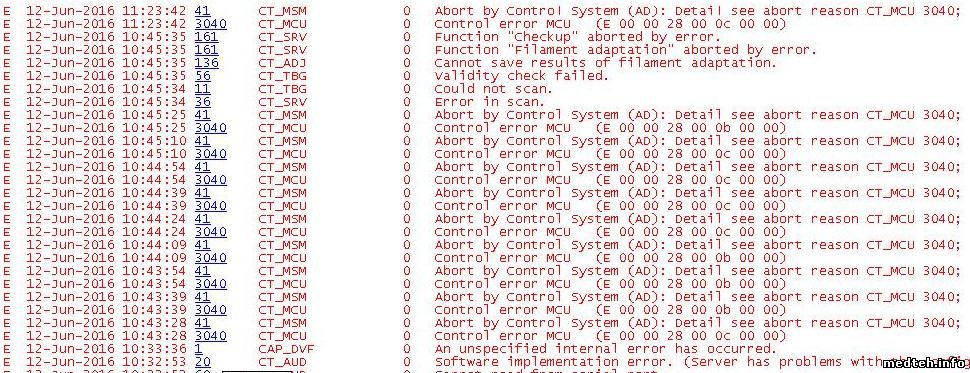

После включения инициализация и загрузка проходят как положено ! " Gantry Ready to scan "

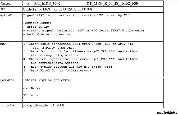

далее попытка любого сканирования - ошибка 3040 MCU
Расшифровка ошибки ...
Проверено все что можно было, еще была обнаружена закономерность , во время старта моргает светодиод start filament inv , на плате управления и контроля инверторов и после этого моргает красный filament fault , после этого resume, и гентри снова готов к работе ...

ElyaДата: Вторник, 21.Июн.2016, 08:54 | Сообщение # 5
У вас сообщений: 395
тест XDC проводили? надо проверить отклоняющую систему и контроль ее, больное место у стратонов

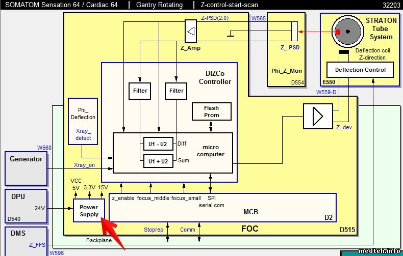

Анапа
Тест XDC проходит, разъем phi-z прозванивал, как в мануале описано по 50 kOm. Остается плата FOC514, но ее можно проверить только куда нибудь подкинув ... рядом sens нет ... еду в Германию, отодрал все платы с с-box , там буду тестить ...

ElyaДата: Четверг, 23.Июн.2016, 12:29 | Сообщение # 9
я так понимаю, речь об этом:
The Phi_Z_Mon can be checked using an Ohm meter. Results can be affected if the Phi_Z_Mon is exposed to light. The expected result should be approx. 50 KOhm.
To check the Phi_Z_Mon
1. Switch OFF the gantry at the control panel
2. Disconnect X3 from the front panel of the FOC board
3. For Phi monitor, measure across Cable W565 X3 pins 1.3
4. For Z-monitor, measure across Cable W565 X3 pins 4.6
вдогонку: а 515-й блок проверяли? там питание формируется для контроллера, стоило бы проверить
и я бы попробовал filament adaptation сделать

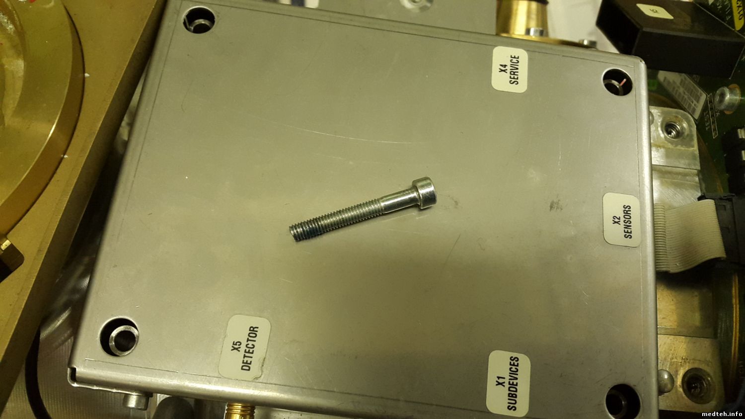

Meditel,
вообще, там не всё так просто. Я почему и спросил у коллеги, в посте выше. Интересно же)
Я пробовал работать с контроллерами на излучателях STRATON MX P46. И простая замена этих микрокомпьютеров на такой же рабочий не помогает. От этого зависит процесс загрузки гентри и его инициализация. С разным контролллером гентри инициализируется по-разному, не смотря на то, что на этом блоке горят все те же самые светодиоды.
Кстати, fred1, а терминология XDC взята из сервисного мэнуала? Просто, например, на линейке Definition мне показалось, что X-ray deflection control это вообще-то другой блок. Если не прав, поправьте меня. Например, новый STRATON MX P46 идёт уже настроенный с завода, с контроллером, а не с платой XDC.
В описании к XDC, написано, что XDC имеет outputs on X13 and X14. А на контроллере, который на излучателе вообще другие разъемы: X1 - Subdevices, X2 - sensors, X4 - service, X5 - detector.

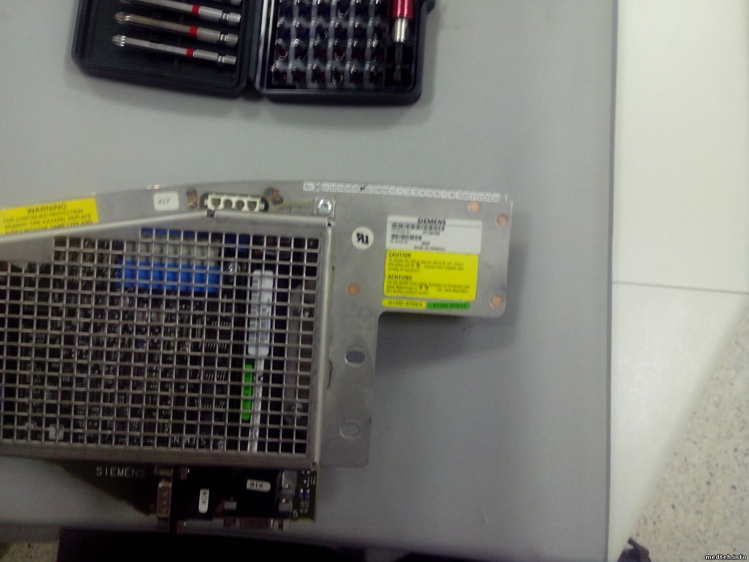

MeditelДата: Среда, 27.Июл.2016, 21:34 | Сообщение # 28
У вас сообщений: 213
Радиоинженер
ЦФО
Это о нем речь,
фотка осталась в плохом качестве, там номеров не видно- это от Straton ( без Z)
Почему спрашиваю еще раз-это и есть тот самый контроллер XDC-?
Сообщение отредактировал Meditel - Среда, 27.Июл.2016, 21:37
koko123Дата: Четверг, 28.Июл.2016, 07:47 | Сообщение # 29
У вас сообщений: 79
Кстово
есс
SabresДата: Понедельник, 01.Авг.2016, 09:38 | Сообщение # 30
У вас сообщений: 266
US, CT, MRI
NA
А у MX P 46 XDC контроллер выглядит вот так:
