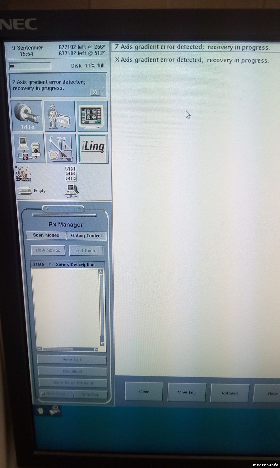

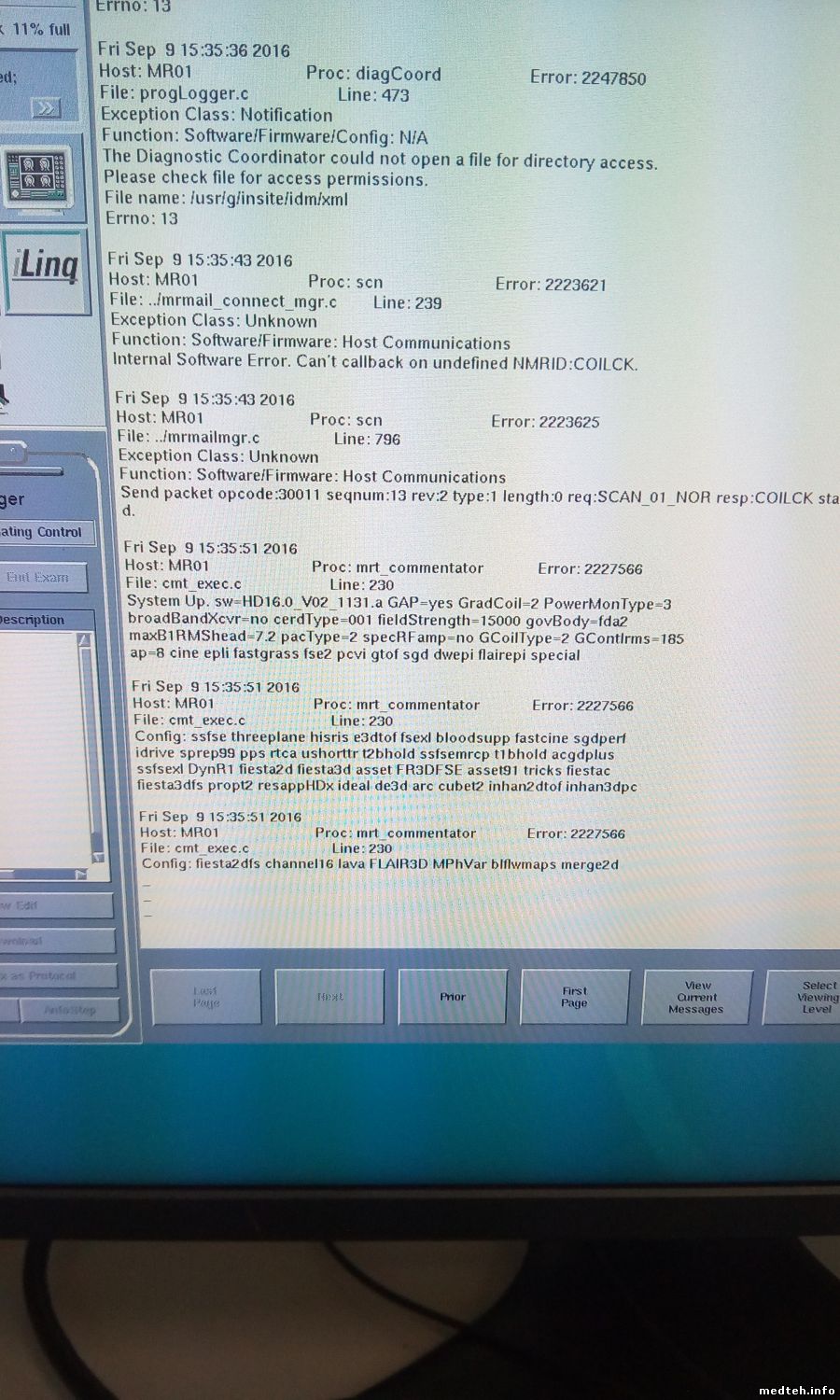

Добрый день! Подскажите может кто сталкивался с данной проблемой. Загрузили с утра пациента и аппарат выдал ошибку. Z Axis gradient error detected;recovery in progress, X Axis gradient error detected;recovery in progress
traxov50Дата: Понедельник, 12.Сен.2016, 09:44 | Сообщение # 2
У вас сообщений: 69
Поменяй z и x градинты местами если после этого первым будет писать про x значит данный усилитель под замену! Еще замерь сопратевление на самих катушках! Так же еще может выйте из строя GP надо его потестить!
