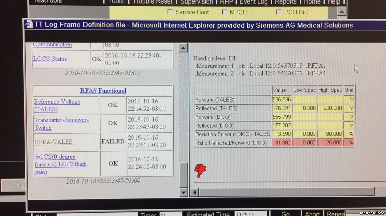

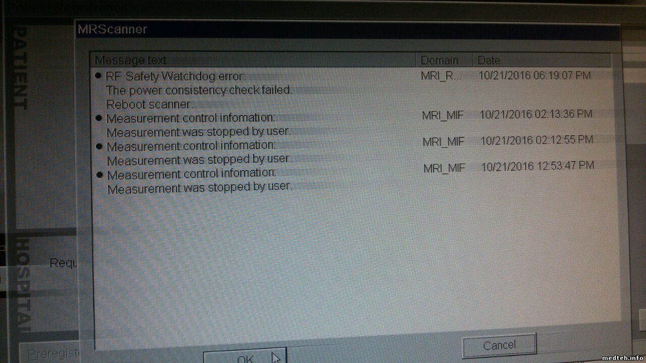

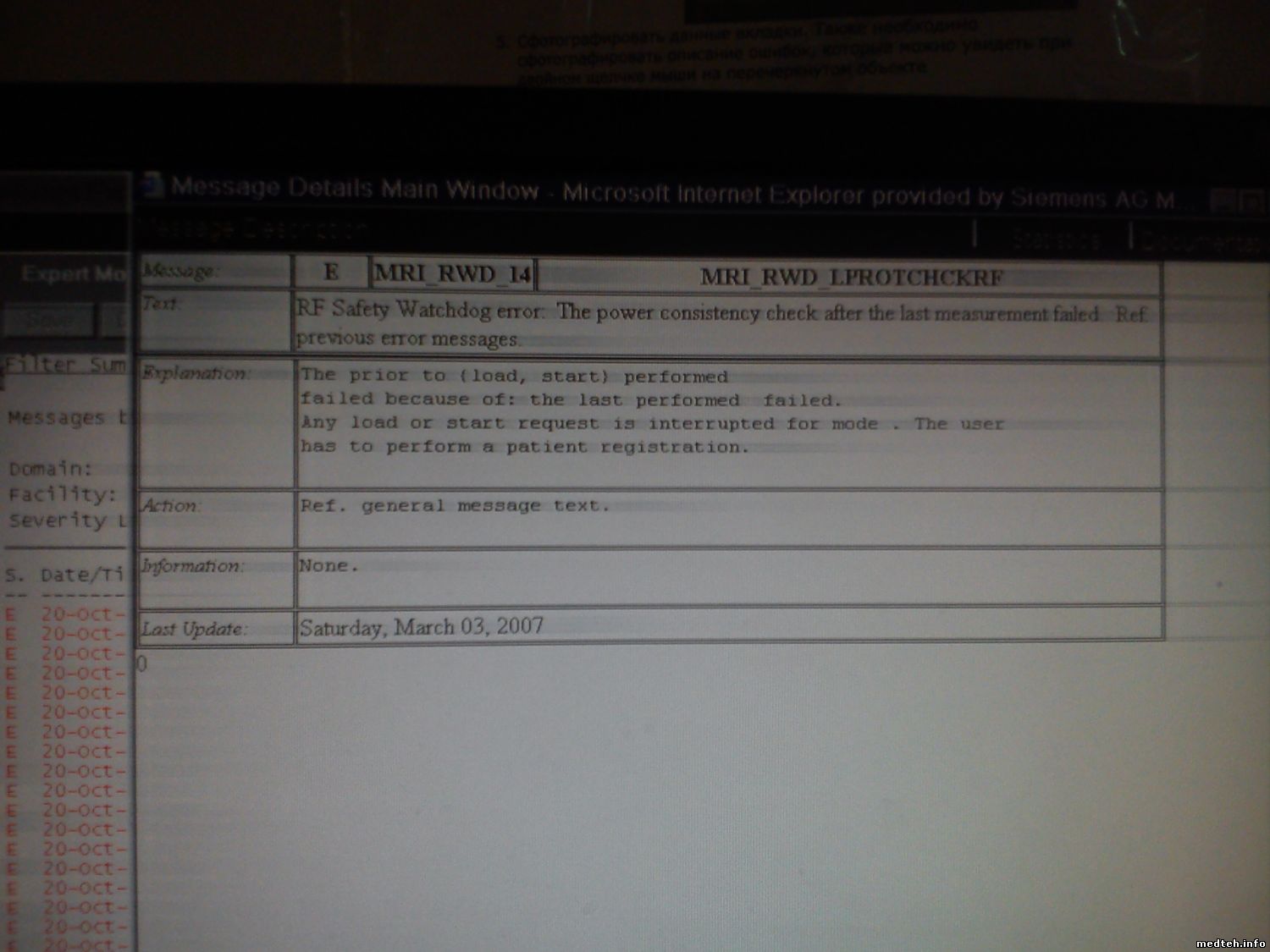

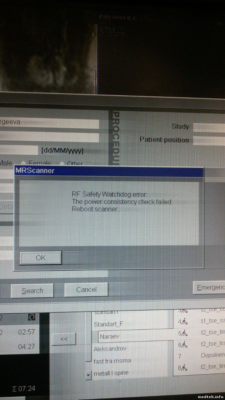

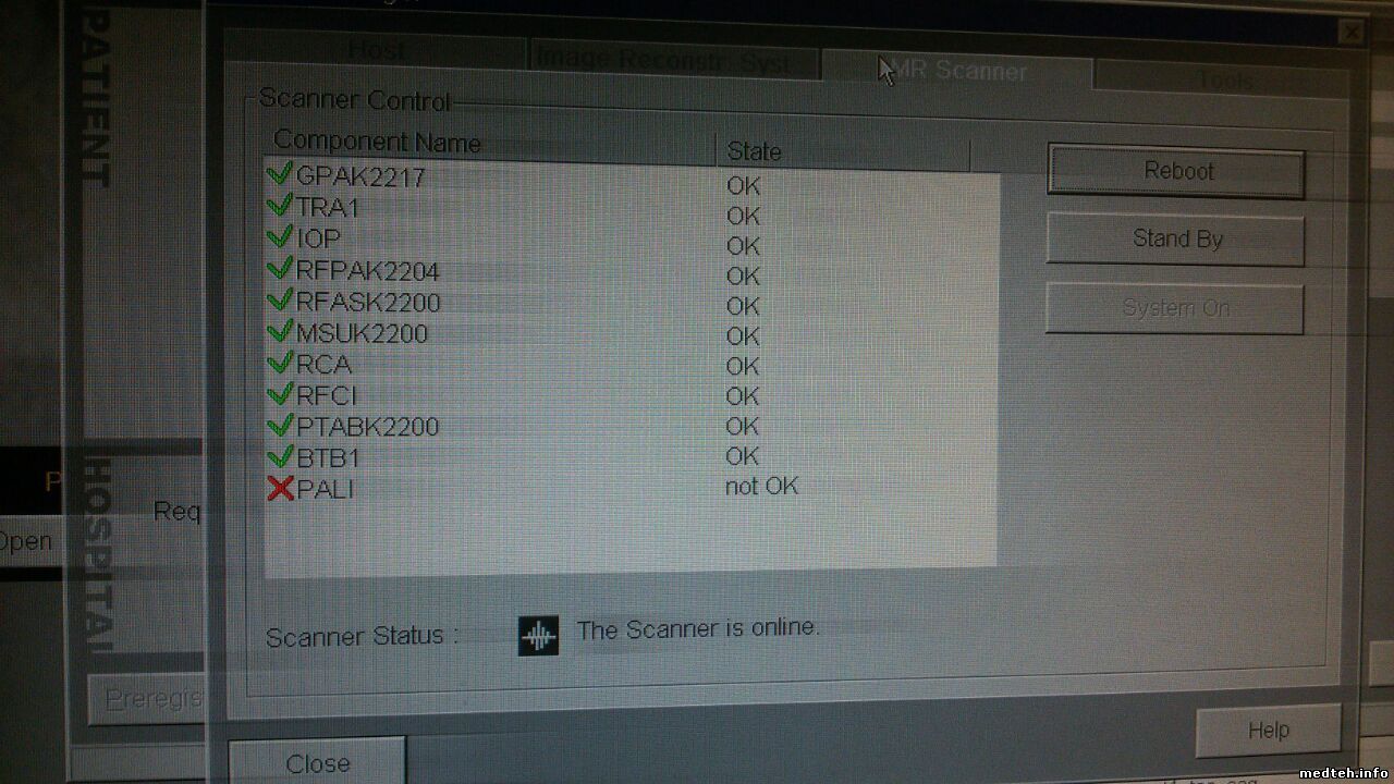

Блок RFPA периодически выходит 1-2 раза в день выходит из строя.
Охлаждение норм. Останавливает свою работу независимо от протоколов. Используем SIEMENS протоколы.
РФ характеристику делали - проходит всё ОК.
В тестах при ошибке выдаёт превышение по RATIO REFLECTED/FORWARD DICO.
Проблема устраняется путём перезапуска SYSTEM-CONTROL-MR SCANER-REBOOT. Далее блок восстанавливает свою работу.
Подскажите в чём может быть проблема?

Добрый вечер, что тут смотреть...большой отраженный сигнал и\или малый прямой. Скорее всего малый прямой если оборудование давно работает. Требуется диагностика (и скорее всего ремонт\замена RFPA).

Нужно провести тесты BTB и Body coil !!! для правильного теста нужны тестовые "затычки", обязательно открыть коробку с TAS и осмотреть контакты реле, ну и подробности в студию ! Еще , если Body coil с водяным охлаждением, проверить состояние водяного фильтра, а так же количество доливаемой воды и как часто ... (RFPA так не глючит, за соответствие сигналов отвечает TALES , а это уже дальше по схеме ...)
