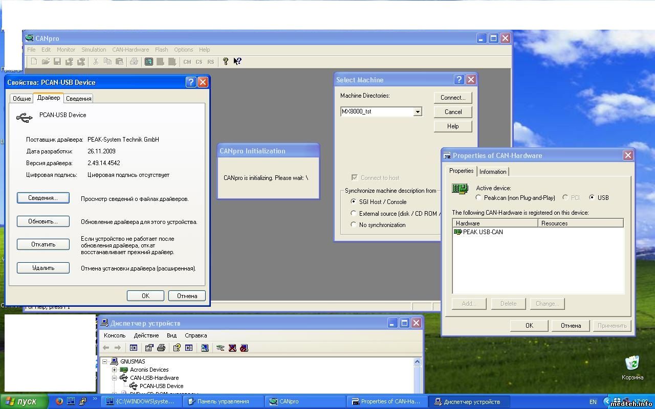

У нас на КТ Philips MX8000QUAD при прогреве аппарат выдает ошибку . По логам непонятно ничего и нужно делать диагностику через подключение ноутбука программой CanPRO напрямую к Гентри. Я купил переходник PEAK PCAN-USB и софт CanPRo 9.1, т.к. PCAN-LPT уже не поддерживаются производителем.
Но не могу запустить софт - выдается ошибка HW Initialization... (и так продолжается до бесконечности). Подскажите как подружить канпро 9.1 и мой переходник? Например, настройках CanPRo 8.1 когда устанавливаешь переходник PEAK PCAN-LPT нужно много настроек менять и только тогда удается подружит софт и железо. А как настроить тогда USB и версию 9.1?
Подскажите, пожалуйста как запустить софт.

Вот скрин с версиями драйвера и аплет настройки PCAN
а так же как выглядит окно CanPro если все в порядке
P.S. а логи все таки покажите, вдруг коллективный разум что найдет
