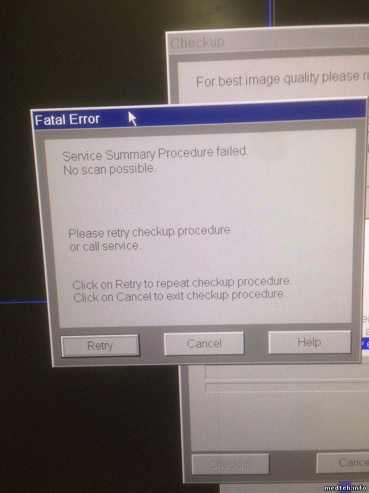

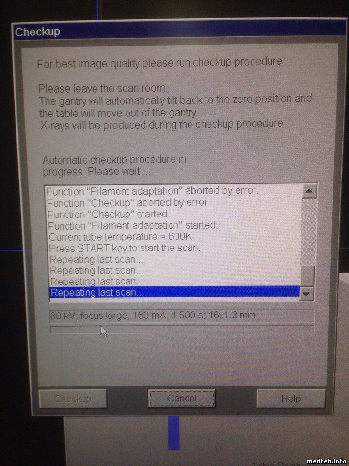

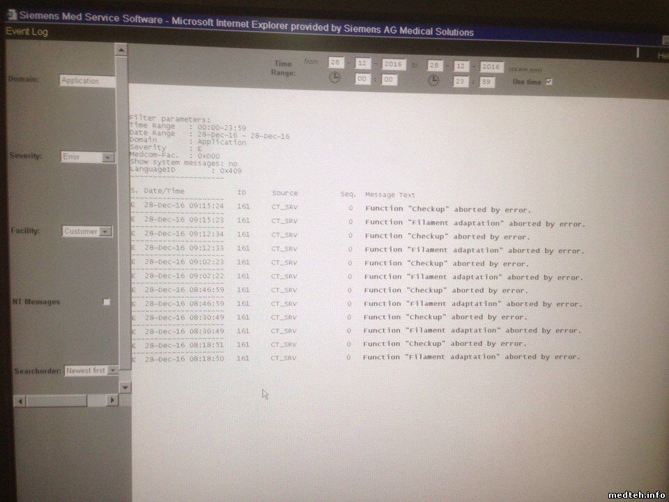

С утра не проходит Checkup на томографе. Прилагаются фотографии. Кто чем подскажет

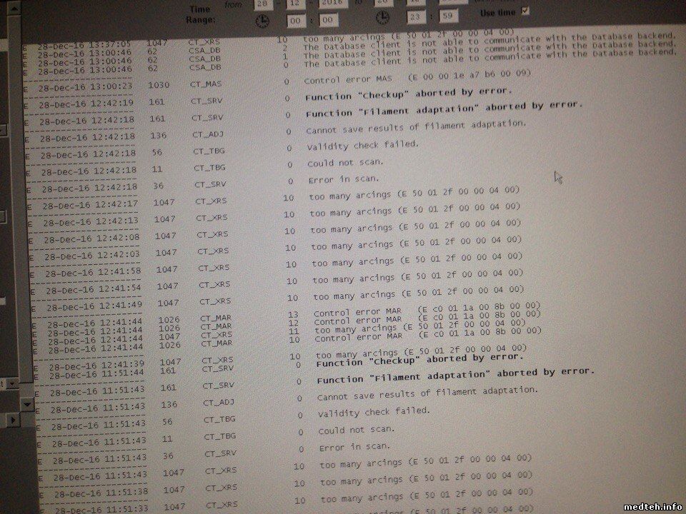

oliver1993Дата: Среда, 28.Дек.2016, 12:05 | Сообщение # 3
У вас сообщений: 30
eventlog

ElyaДата: Среда, 28.Дек.2016, 14:26 | Сообщение # 4
У вас сообщений: 395
надо в сервис зайти и там посмотреть ошибки и лог трубы
так же надо знать пробег трубки в скансекундах, в логе обратить внимание есть ли искрение (аркинги).. это для начала

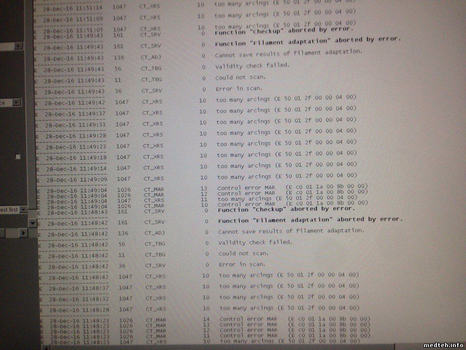

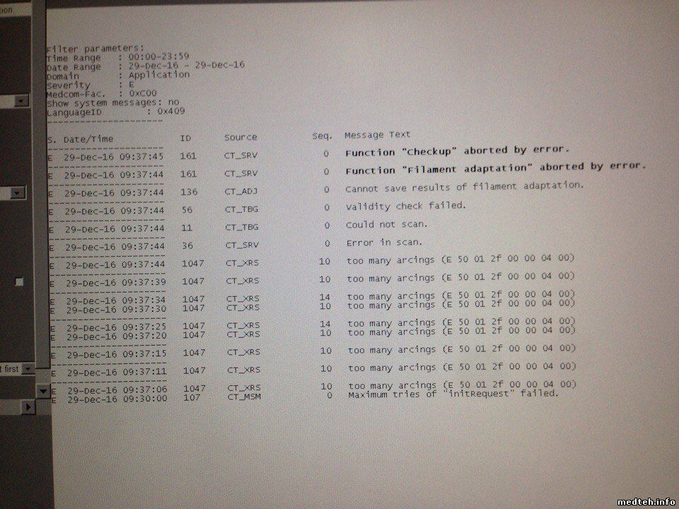

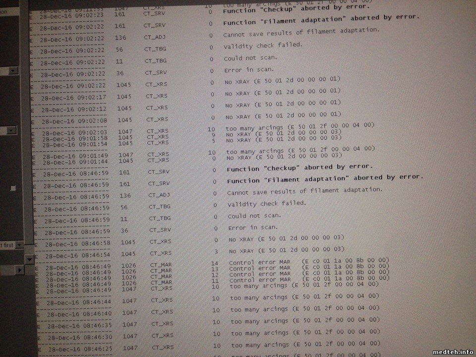

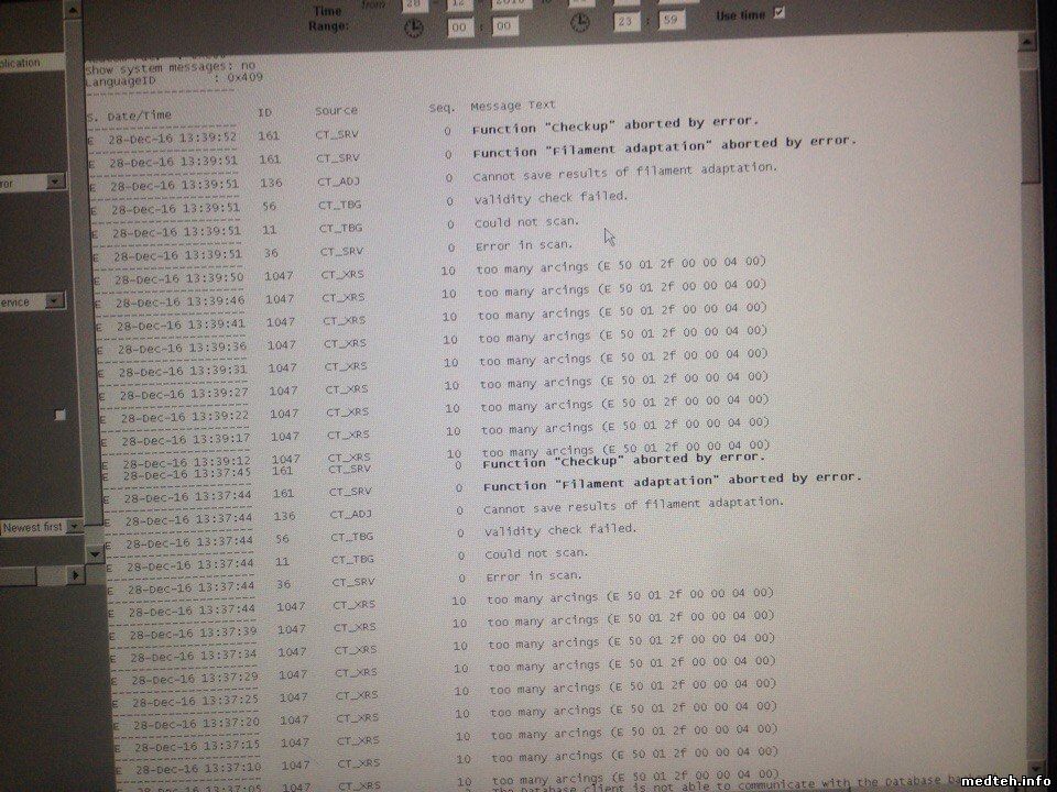

МегавольтДата: Четверг, 29.Дек.2016, 01:38 | Сообщение # 5
У вас сообщений: 68
Архангельск
В eventlog выберете Service в графе Facility и снова сформируйте отчёт. Ну и выложите результат. Если many arcing то труба.
oliver1993Дата: Четверг, 29.Дек.2016, 10:13 | Сообщение # 6
У вас сообщений: 30
Мегавольт,
так же за вчерашний день добавляю
6008175.jpg (143.6 Kb) · 6855773.jpg (178.7 Kb) · 6366603.jpg (158.0 Kb) · 4437722.jpg (167.8 Kb) · 3485571.jpg (163.9 Kb)
dunakanДата: Четверг, 29.Дек.2016, 20:36 | Сообщение # 7
У вас сообщений: 330
Ростов
труба- на замену
MeditelДата: Пятница, 30.Дек.2016, 09:04 | Сообщение # 8
У вас сообщений: 213
Радиоинженер
ЦФО
Сименские мануалы рекомендуют HV тест с заглушками провести, исключить генератор.

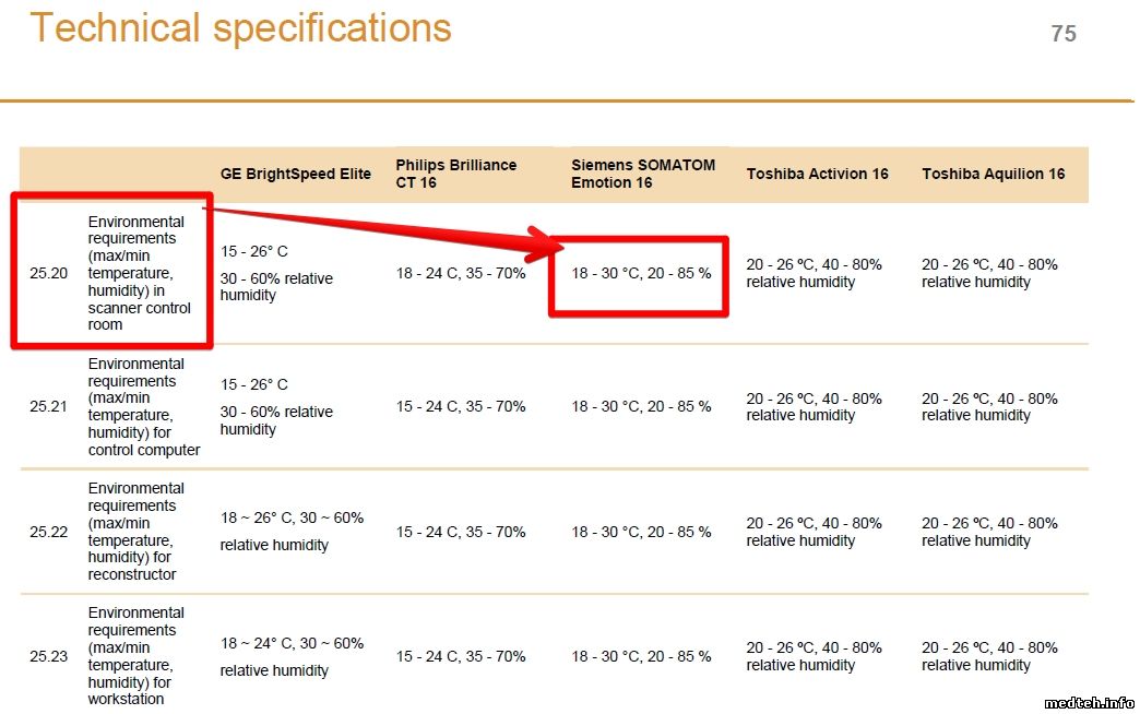

у меня тут такая же трубка отходила 220.. маловато.. надо еще учитывать, что Эмоушен воздушного охлаждения, ему надо с запасом помещение кондиционировать. Если во время работы берет паузу с сообщением, Cooling conflict то надо всерьез заняться теплоотводом.

ElyaДата: Четверг, 12.Янв.2017, 12:51 | Сообщение # 15
такой уверенности нет
вот, кстати, для размышления картинки
Сообщение отредактировал Elya - Четверг, 12.Янв.2017, 12:54
