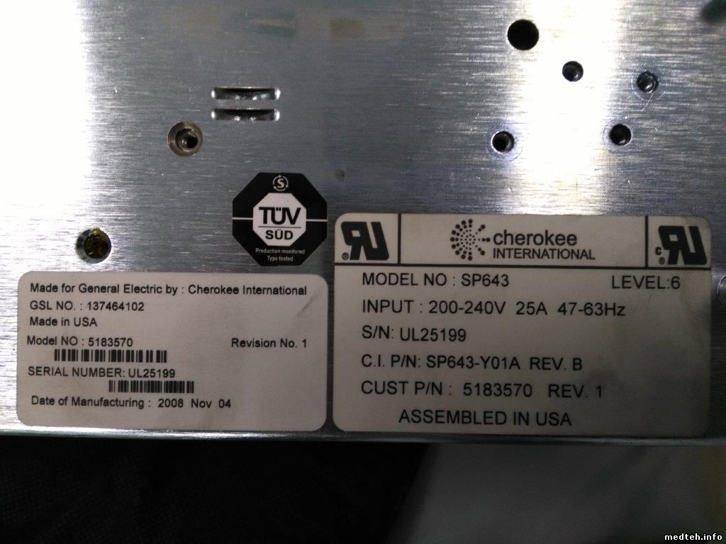

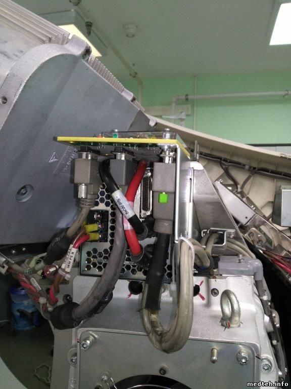

AndroДата: Понедельник, 10.Дек.2018, 19:26 | Сообщение # 3
Всем доброго дня!
Вопрос по Discovery CT750 HD.
Если у кого-нибудь есть разводка 25ти-пинового разъёма или порядок его подключения на PDU гентри, инвертора 200V AC на 48V DC (маркировка устройства на фото). Возможно, разъем технологический, я охотно получил бы разъяснение своих заблуждений. Схема инвертора также решила бы этот вопрос.
Сообщение отредактировал Andro - Вторник, 11.Дек.2018, 03:18
