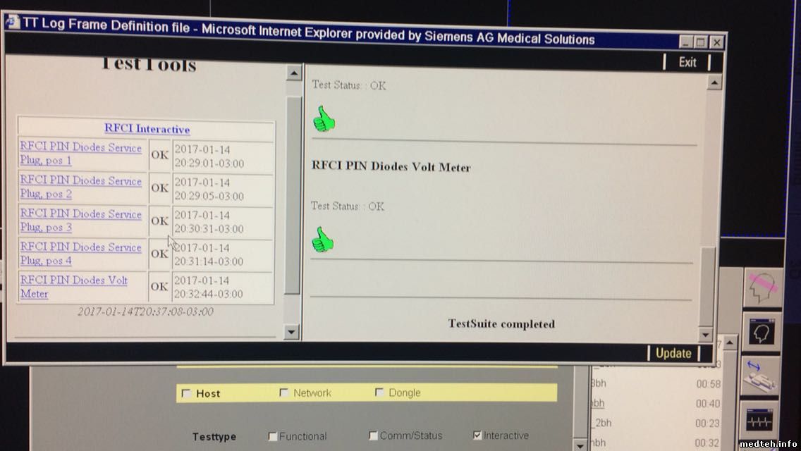

Добрый день. Подскажите, пожалуйста, перестала работать коленная катушка. Сама по себе, без видимых на то причин. Body катушка работает. В ошибку выпадает слабый сигнал (отсутствие сигнала). Провода от блока TAS прозванивал - целые, визуально все так же целое. Блок TAS разбирал дважды - все чисто и работает. Делал тест (фото в приложении) - тест прошел, напряжение есть. Куда еще посмотреть? Проверяли на другом томографе - катушка вроде как рабочая.
