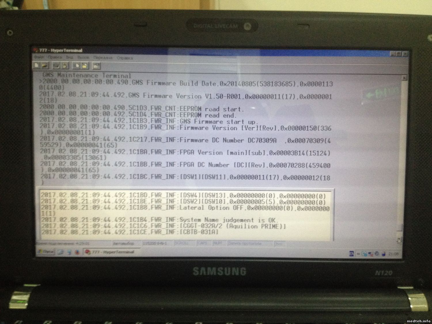

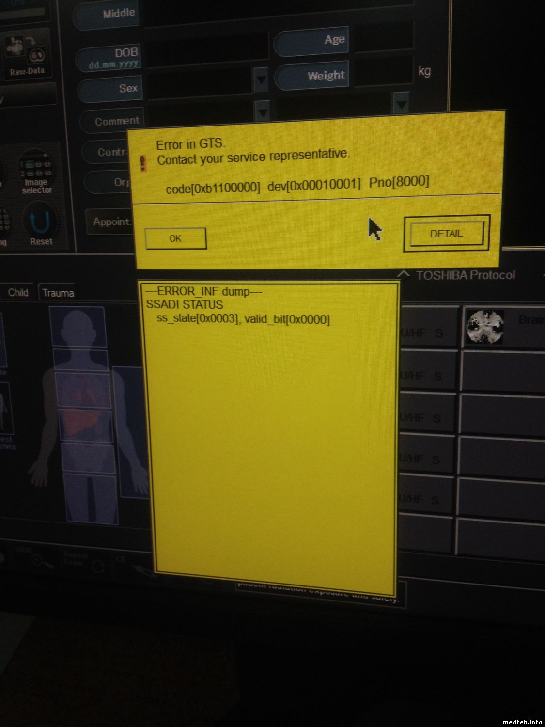

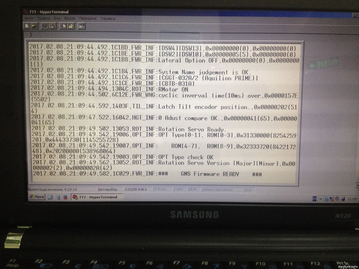

После загрузки консоли и попытке прогреть трубу появляется сообщение "Error in GTS". Окошко с положением стола и наклоном гентри показывает нули и не открывается.
Плата GMS на гентри выдает WARNING:cyclic interval time (10 ms) over, 0x0000157E
Плату SSADI еще не опрашивал.
Связан ли WARNING с тем, что консоль не видит гентри?

"WARNING:cyclic interval time (10 ms) over, 0x0000157E" - это не ошибка а обычное сообшение во время старта GMS. Судя по всему, GMS загружен и готов к роботе.
Что произошло с аппаратом ранее?

Cкорее всего, слетели системние установки програмного обеспечения на скан консоли.
Происходит иногда, когда аппарат выключен не корректно.
Попробуйте лечить востоновлением из Бакапа или ре-инициализацией системы.

Спасибо.
Проблема решилась переустановкой ПО консоли.

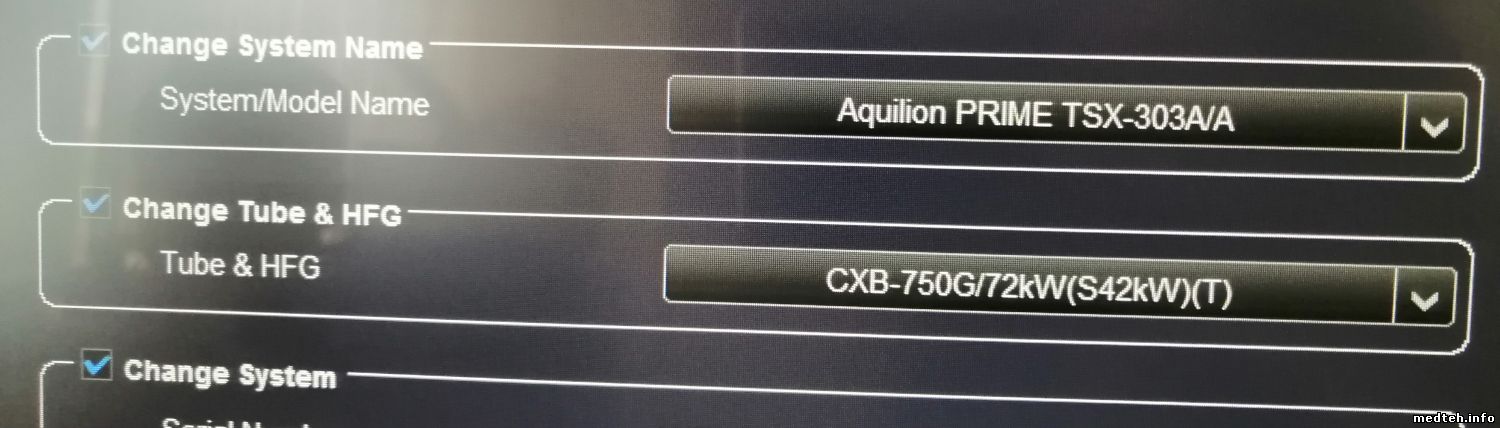

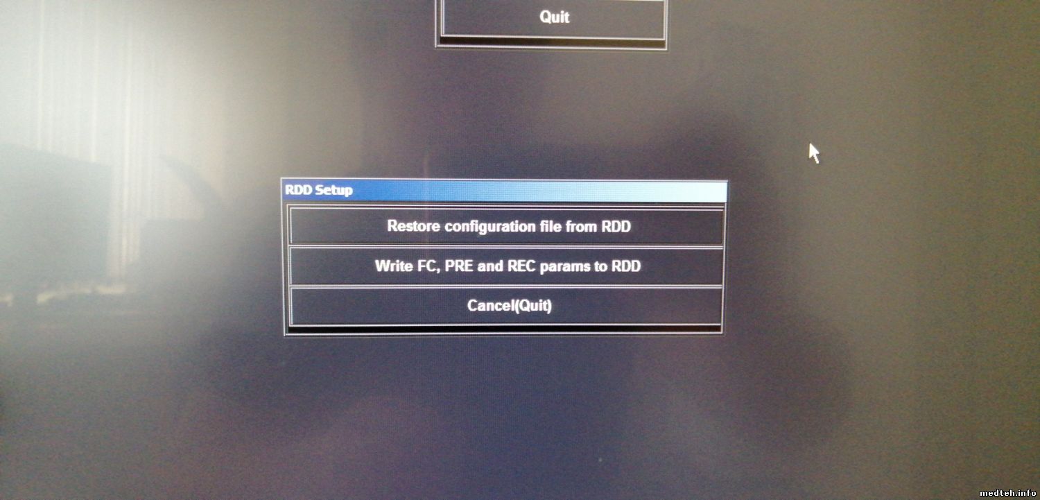

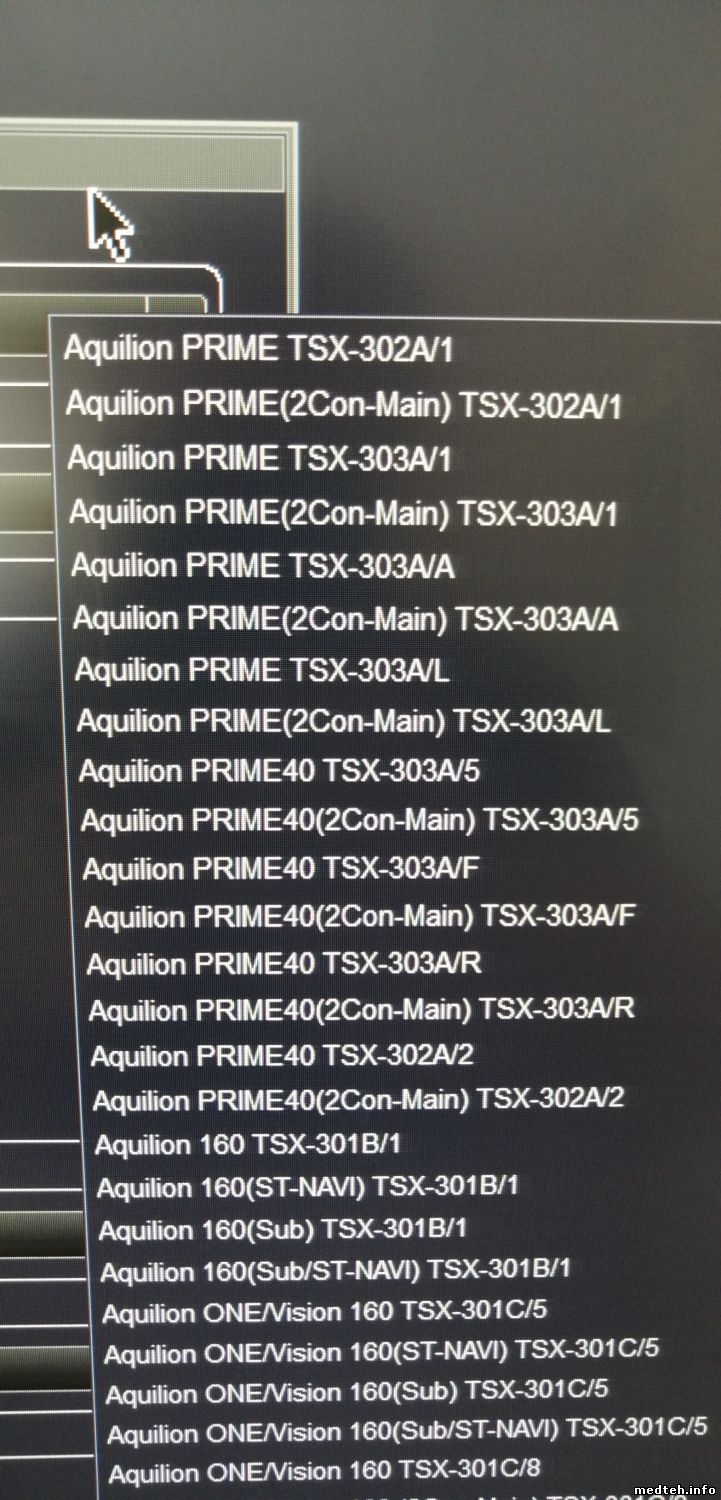

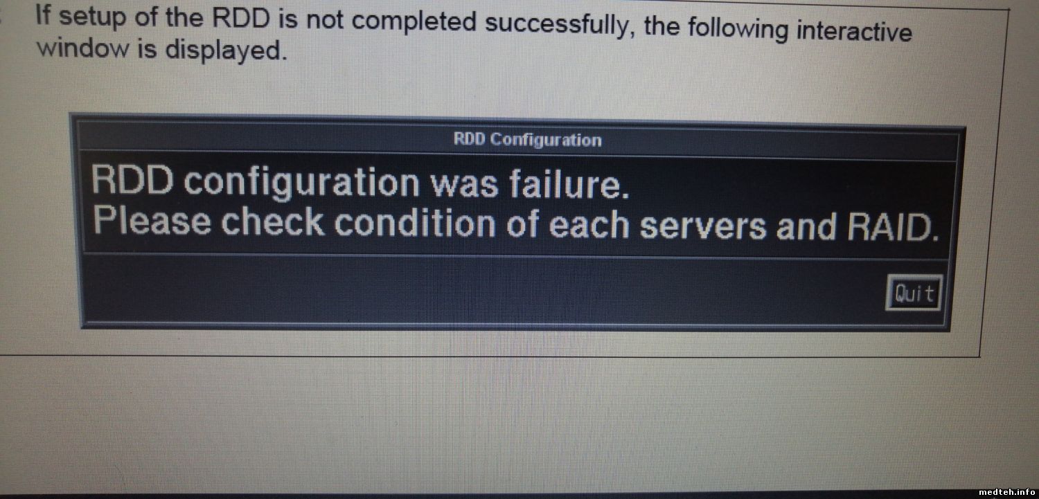

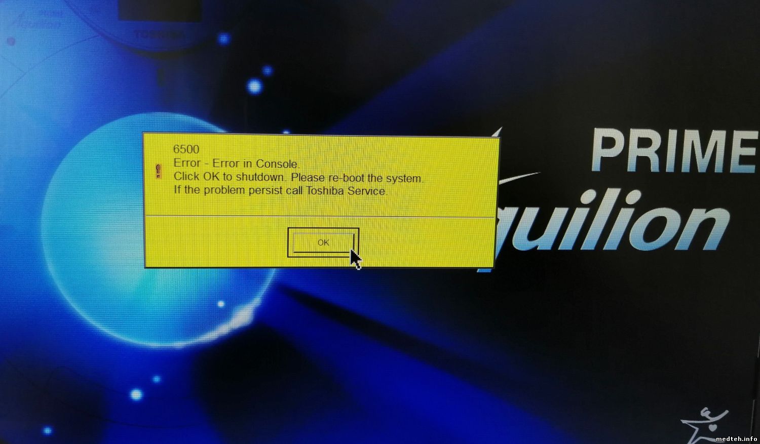

Aquilion Prime TSX-303A одна консоль. Переустановили ПО на консоли (причина переустановки при загрузки появилась ошибка "Error in Console" и система требовала перезагрузку и так по кругу), итог ошибка . При переустановке возникли следующие вопросы:
1. Как правильно выбрать модель при настройки конфигурации системы: TSX-303A/1 или TSX-303A/A , интересует символ после черты? Когда выполнял RDD setup то если модель TSX-303A/1 процесс проходит моментально и без подтверждения, а если TSX-303A/A или другая буква то минут 10 и с ошибкой .
2. Нужно ли указывать в настройка сети сканера gateway (пакеты без этого параметра прекрасно передаются)? MAC адреса RECOM RTM прописал в файле HW...txt
8383227.jpg (127.2 Kb) · 6730752.jpg (87.6 Kb) · 5206594.jpg (197.2 Kb) · 2725180.jpg (112.3 Kb) · 1935238.jpg (204.8 Kb)

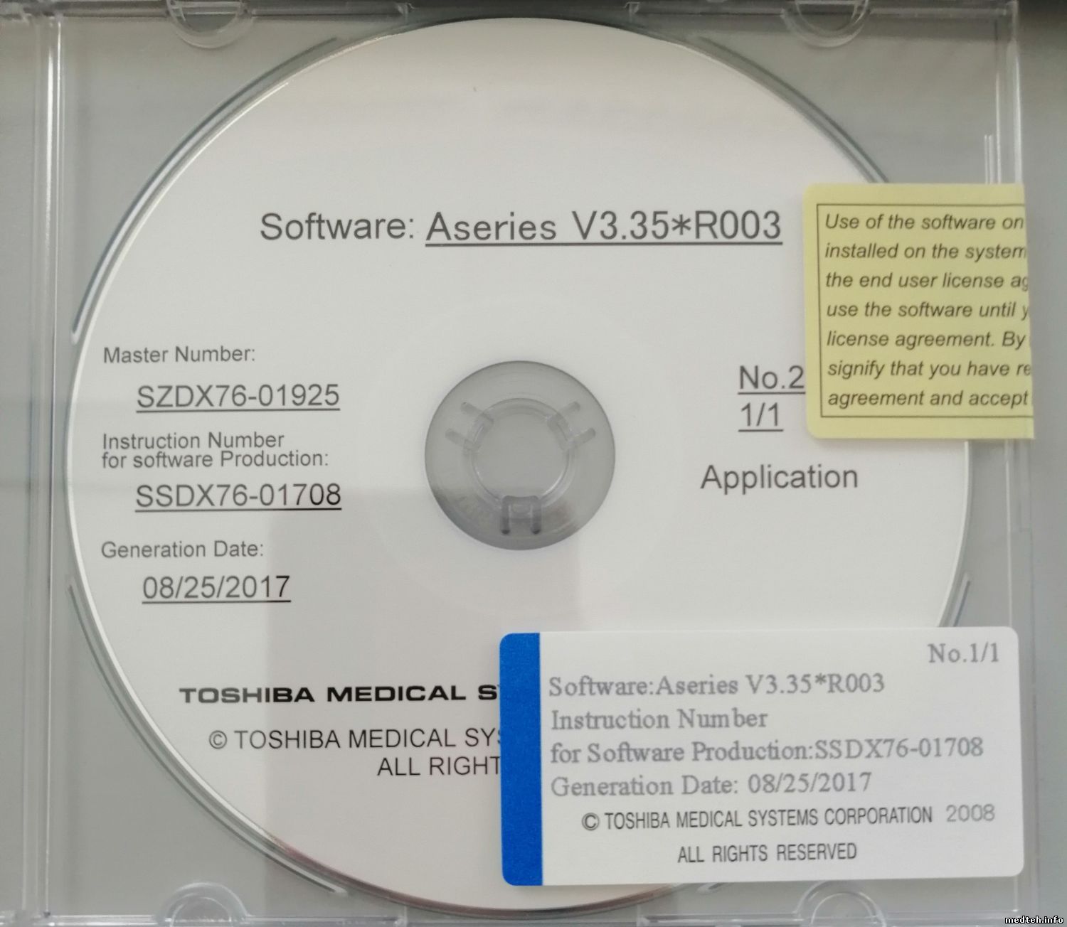

Для чего необходимы вот эти CD?
Volkov_MaksimДата: Четверг, 25.Июл.2019, 08:34 | Сообщение # 7
У вас сообщений: 213
Диски это софт ставить на консоли

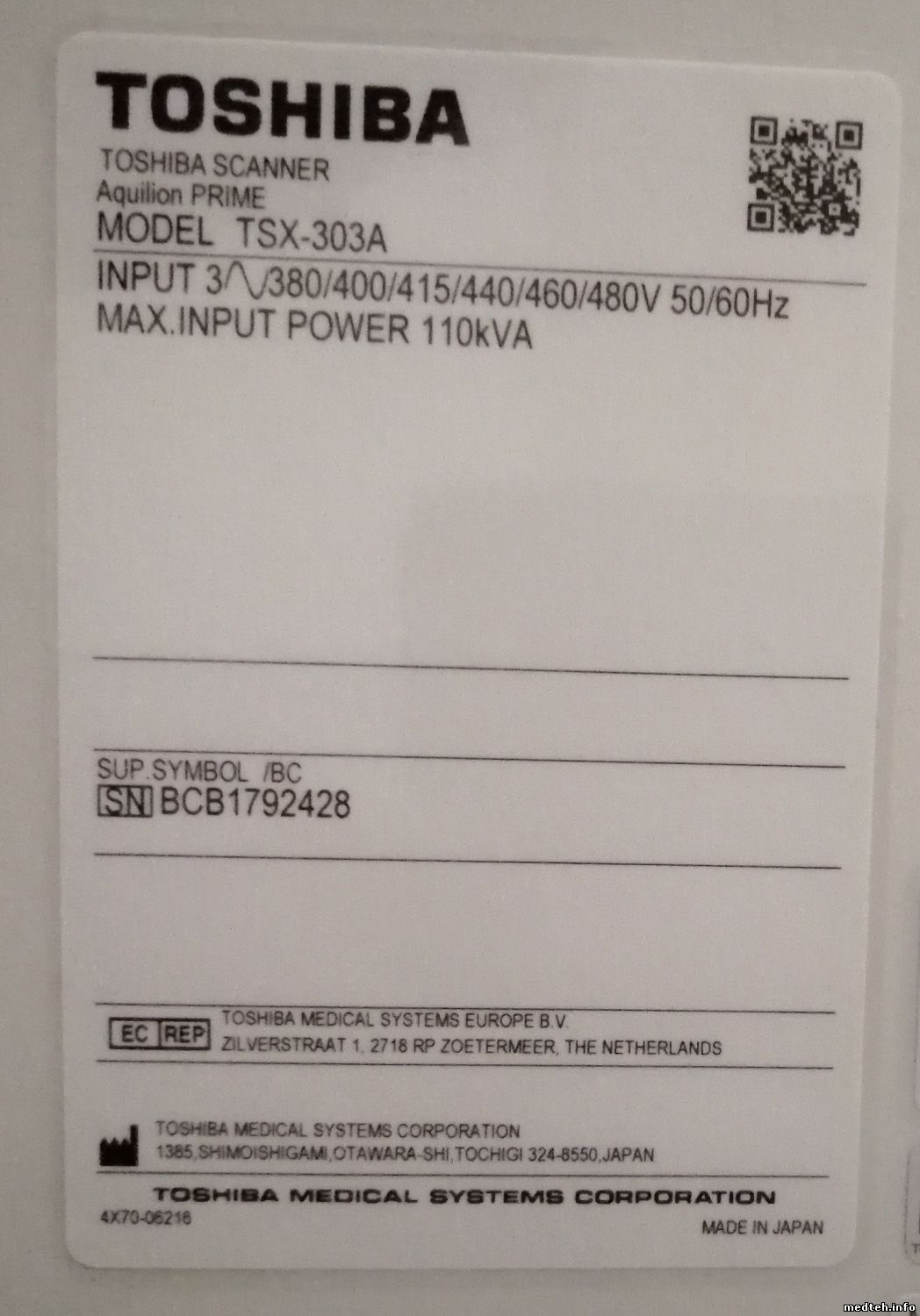

на самом аппарате написано сзади

Вот что написано сзади

На дисках исполнительный файлы exe, процедуру их установки в сервисе не нашёл (. CD которые ставятся после установки Win7 поставил (название у них похожее)

На гентри должны быть еще наклейки и на столе там написана вашамодель, в сервисе софтваре все написано в тоненькой книжке

Большой
У Вас модель TSX-303A/B, это видно из серийного номера. Первый знак в серийнике буква B

По поводу дисков, представленных на фотографиях они идут с какими то опциями как минимальная версия софта для этих опций

По поводу буквы, нет варианта на выбор /B. Лицензии все установлены.
