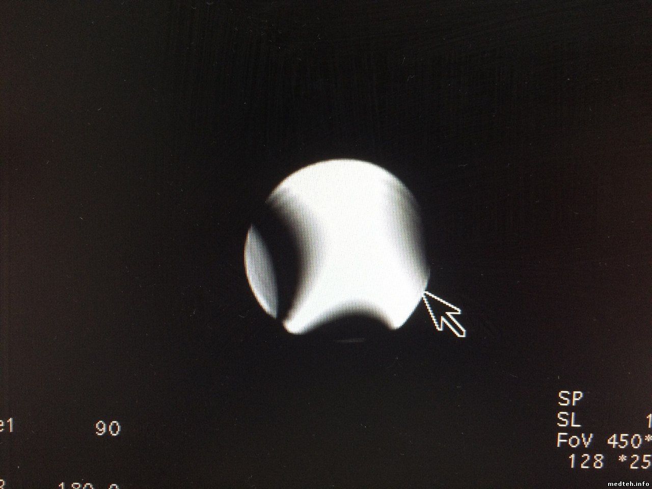

Да,она и не эджастится. Дело в том, что после очередной серии отключения ээ, начали появляться артефакты (некие темные полосы на снимке). Косяк именно в ней одной(приемо-передающая), остальные же (приемные)- работают без проблем. Смотрю сейчас всю цепочку от CCU до разъема на столе (X52 кажется)...

А вот нет... Теперь эджастится, правда картинка заставляет желать лучшего...
Катушка проверялась на другом аппарате- с ней нет проблем, работает отлично.
