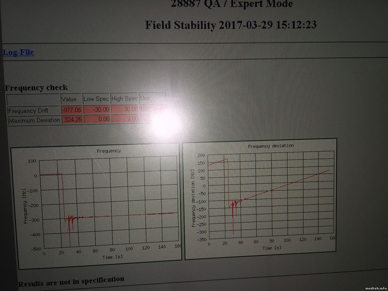

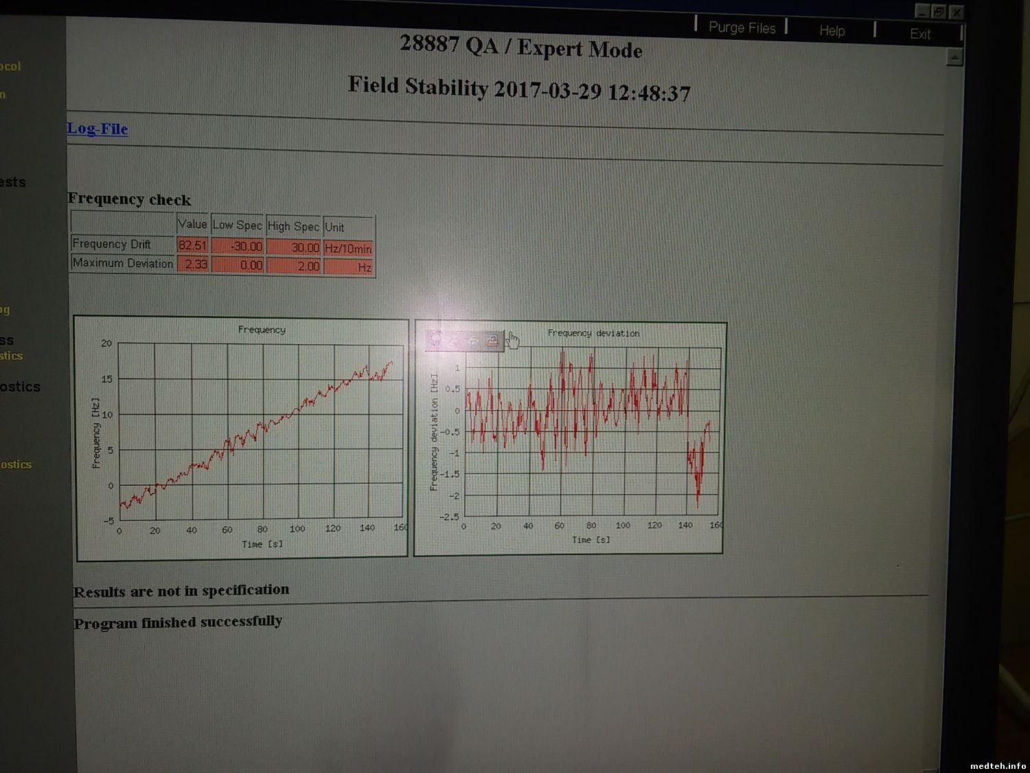

zimamedДата: Среда, 29.Мар.2017, 11:55 | Сообщение # 9
Сервис пароль есть
Field stability не проходит

Efi не получается откалибровать, так как про одних и тех же параметрах совершенно разнятся данные . По идее должны держаться в одних измерениях . А у меня drift то 30 то 200 , то 800
Если делать Field stability то если 3 раза подряд делаю , 1 раз max dev укладывается в 0 - 2 , потом тест не проходит вообще .
По документации нужно сперва перед калибровкой проходить тестирование по таблице состоящие из 18 измерений для того чтобы определить по какому параметру делать калибровку , так у меня из 18 проходит макс 3 измерения . И когда уже калибровку делаю с нуля по всем DC , фазе , 16.25 и фазы на 16.25 не могу держать поле при одних и тех же измерениях
drift и max dev . Ну и понятное дело без этой калибровки далее смысла нет ничего делать.
SPIKE тест запускается и ближе к концу когда уже высокие идут частоты вырубает магнит с ошибкой.
