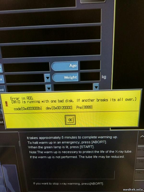

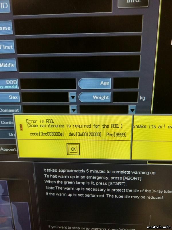

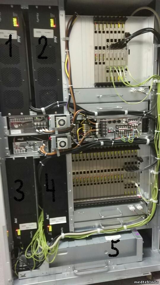

Я обраружил 5 RDD. В каждый установлено по 5 дисков. При запуске системы на 4 RDD горит ошибка диска 0. Причем на всех 4 сразу. 5 RDD лампочками о неисправности не сигнализирует, да и внешне он выглядит по другому. Каждый диск в скоей корзине, можно вытащить не разбирая саму коробку.
Далее при загрузке системы эти лампочки тухнут, но на экране выходит та самая ошибка, что если не заменить диск то все, кирдык.

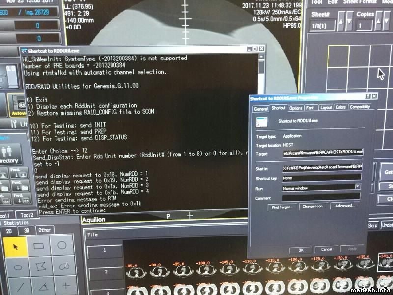

RDDutil.exe при выборе режима 12 (For Testing: send DISP_STATUS) выдает следующее:
send display request to 0x18, NumRDD=1
send display request to 0x19, NumRDD=2
send display request to 0x1a, NumRDD=3
send display request to 0x1b, NumRDD=4
Error sending message to RTM
rdd_ex: Error sending message to 0x1b
Press Enter to continue
RDDUtil нашел поиском по всем дискам.
Файлов нашлось несколько, но запустился только из 1 места, а именно:
x:\ct\KBProj\delelop\etc\scan\firmware\bir\ca\host\rddutil.exe
С нетерпением жду ответа, спасибо!!

Попробую конечно поменять блок питания, но если честно сомневаюсь. Томограф вроди как новый. Тот рдд, который подписан номер 5 это реально рдд, только выглядит по другому. В нем установлено 5 дисков. Могу фото сделать. На самих рдд наклейки есть какой из них какой номер. Я всего нашел 5. Помечены на фото. Рдутил показывает состояние ошибки на 4 рдд. И какой из 5 дисков менять непонятно. Но при этом на всех дисках горит нормальное состояние индикаторов. (После загрузки системы, до загрузки на всех 4 рдд 0 диск горит красным). А можно фото что такое loop, чтобы знать где его менять примерно хоть) спасибо огромное за ответ!
пардон, картинку вниз сразу не потянул и не увидел 5 номер :-)
Это да, рейд массив, ОДНАКО, в отличие от четырех верхних корзин он именуется как IDD (если я правильно понимаю суть процесса, то на нем хранятся РЕКОНСТРУИРОВАННЫЕ данные), в отличие от RDD (на нем RAW данные хранятся и калибровки по фантому).
Про блок питания Вы зря. Именно его меняли дважды за всю историю аппарата когда были глюки с реконструктором у нас и помогло :-) Хотя тоже изначально искали виноватого среди винтов...

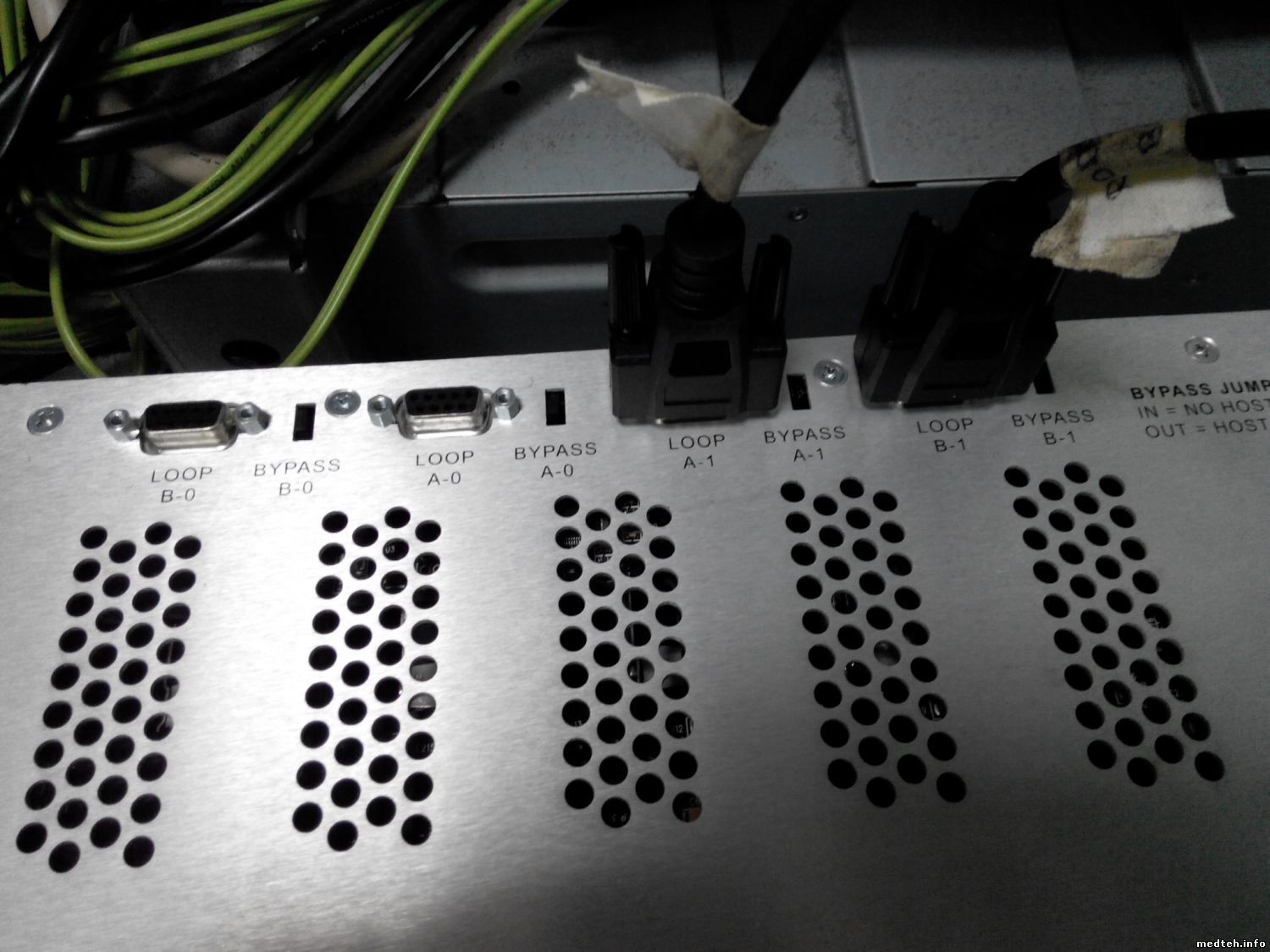

Сейчас постараюсь отыскать фото старые... Нашел - см.фото. Нужно просто оба кабеля переткнуть в другие соот-ие разъемы(из единичек в нули иль наоборот - смотря как сейчас у Вас). Ничего нигде перенастраивать не надо. Это полнсотью одинаковые "модули" - как раз на случай "глюков".
