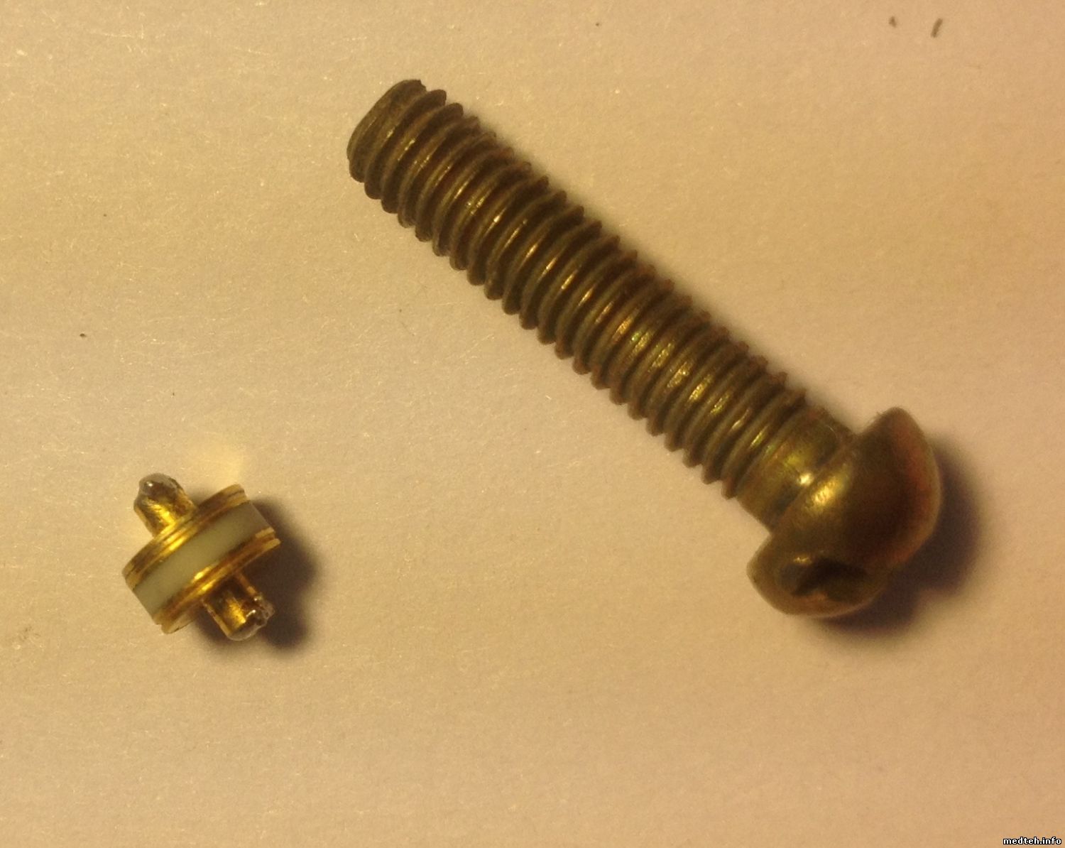

Нужна марка PIN-диодов, установленных в Body coil.
Их там 8 штук. Один пробит.
Диаметр диода 4,5 мм, высота без выводов 2,3 мм
На фото для сравнения винт М4

В GE как правило используют диоды Macom. Смотри серию MA4PK200X.

Ок, спасибо
