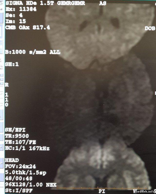

Уважаемые форумчане прошу помощи есть две проблемы с магнитом
1) троится изображение

spartanec87Дата: Вторник, 15.Авг.2017, 17:33 | Сообщение # 2
У вас сообщений: 413
Питер
По первой проблеме капайте градиенты. По второй вес пациента слишком большой и РФ усилок не запустил сканирование. Попробуйте поменять вес и если не поможет делайте мануал прескан

Сфоткай на окно Tx RX на мануал пресскан. Может у вас частота прыгает. Снимать то он будет
