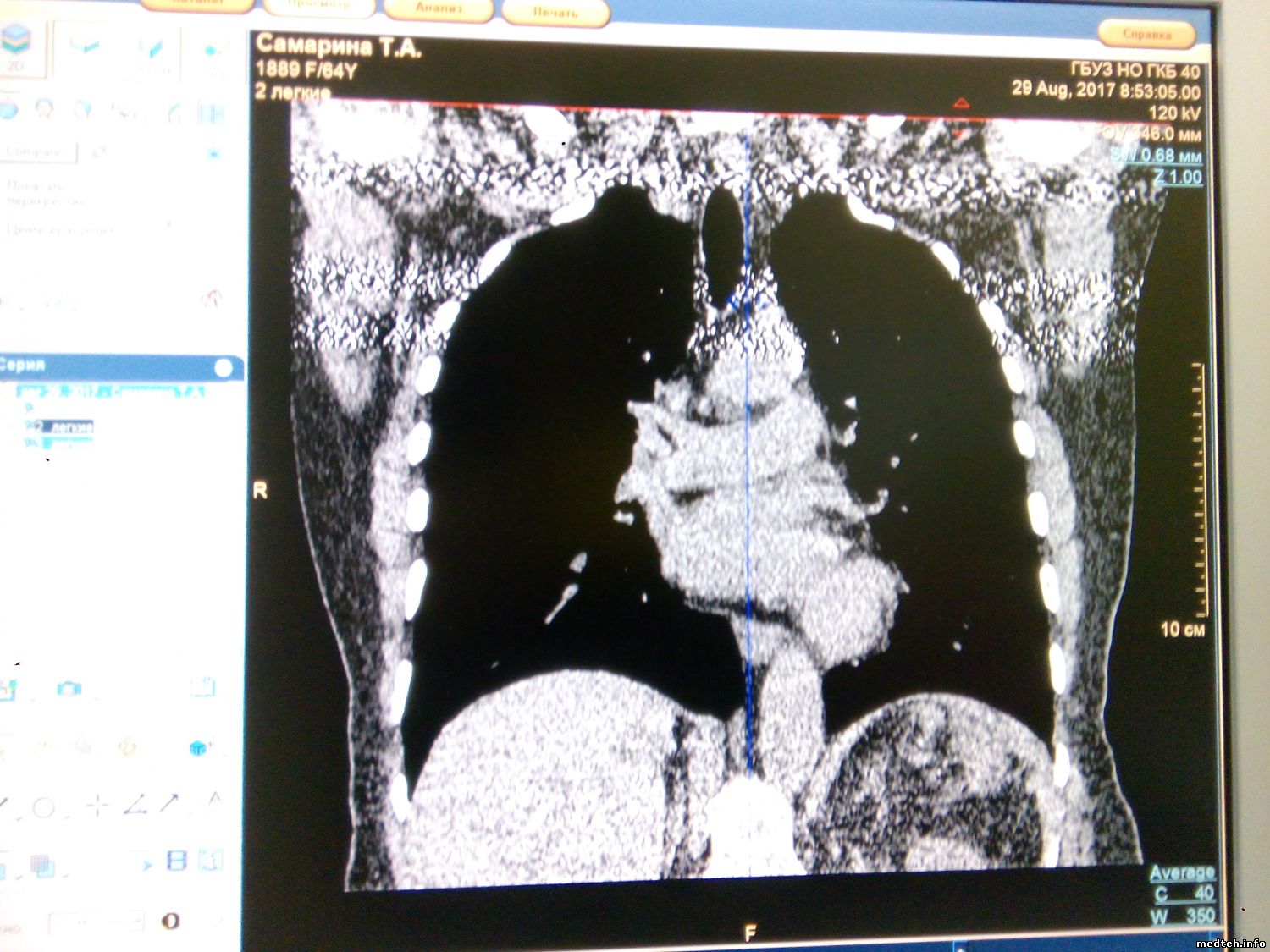

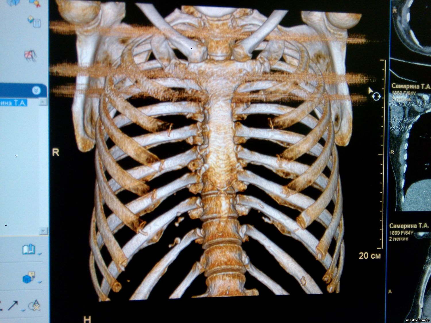

Томограф компьютерный MX 16-Slice производства компании Philips Healthcare (Suzhou) Co., Ltd., расположенной в Китае (торговый бренд - "Philips").
Регистрационное удостоверение на медицинское изделие ФСЗ 2009/05207 от 13.02.2017 года.
Имеется проблема: периодически на некоторых пациентах (в один день может вообще не быть, а в другой сразу несколько) наблюдается данный артефакт (фото).
В логах очень часто (но только при включении аппарата) ругается на RCom и её замену.
Каких-то повторяющихся ошибок во время появления артефакта не наблюдается.
В чём может быть дело, какие идеи?
Мысль пока только на RCom, но хотелось бы её как-то проверить.
KAV65Дата: Среда, 06.Сен.2017, 13:00 | Сообщение # 2
инженер СКТ
Комсомольск-на-Амуре
Калибровка по воздуху?
krut74Дата: Четверг, 07.Сен.2017, 14:19 | Сообщение # 3
Обижаете)
KAV65Дата: Суббота, 09.Сен.2017, 01:47 | Сообщение # 4
инженер СКТ
Следы рентгеноконтраста на матрасе?
Как артефакт соотносится с зоной исследования?
krut74Дата: Вторник, 12.Сен.2017, 10:17 | Сообщение # 5
Рентгеноконтраста на матрасе нет.
Артефакт в основном начинается с середины исследования и до конца.
SerVRДата: Вторник, 17.Окт.2017, 15:50 | Сообщение # 6
Тула
Попробуйте вскрыть "банан", почистить детекторы ...

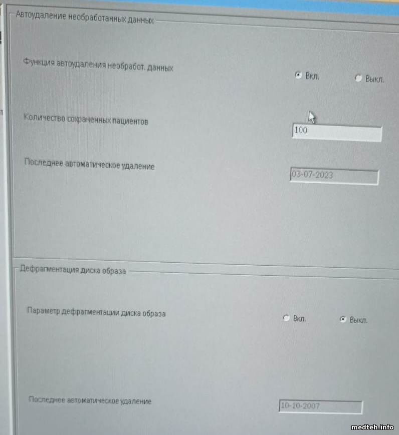

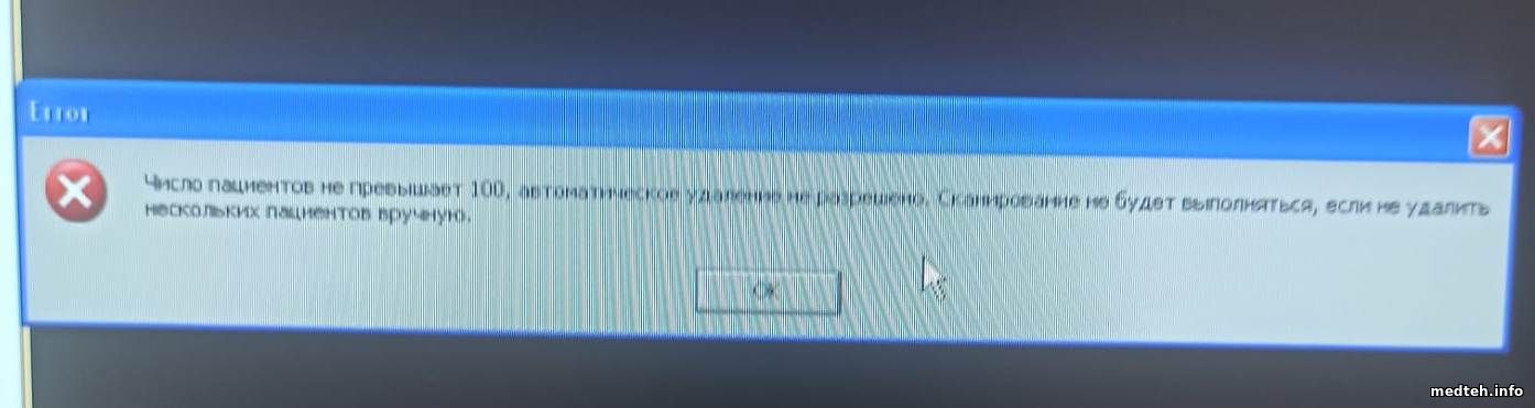

renomixДата: Вторник, 04.Июл.2023, 08:51 | Сообщение # 7
Всем привет!
Подскажите, пожалуйста, кто-то сталкивался с ошибкой: "Число пациентов не превышает 100. Автоматическое удаление не разрешено. Сканирование не будет выполняться, если не удалить нескольких пациентов вручную".
Что с этим делать?
В настройках системы в настройках автоматического удаления стоит "ВКЛ", количество 100.
