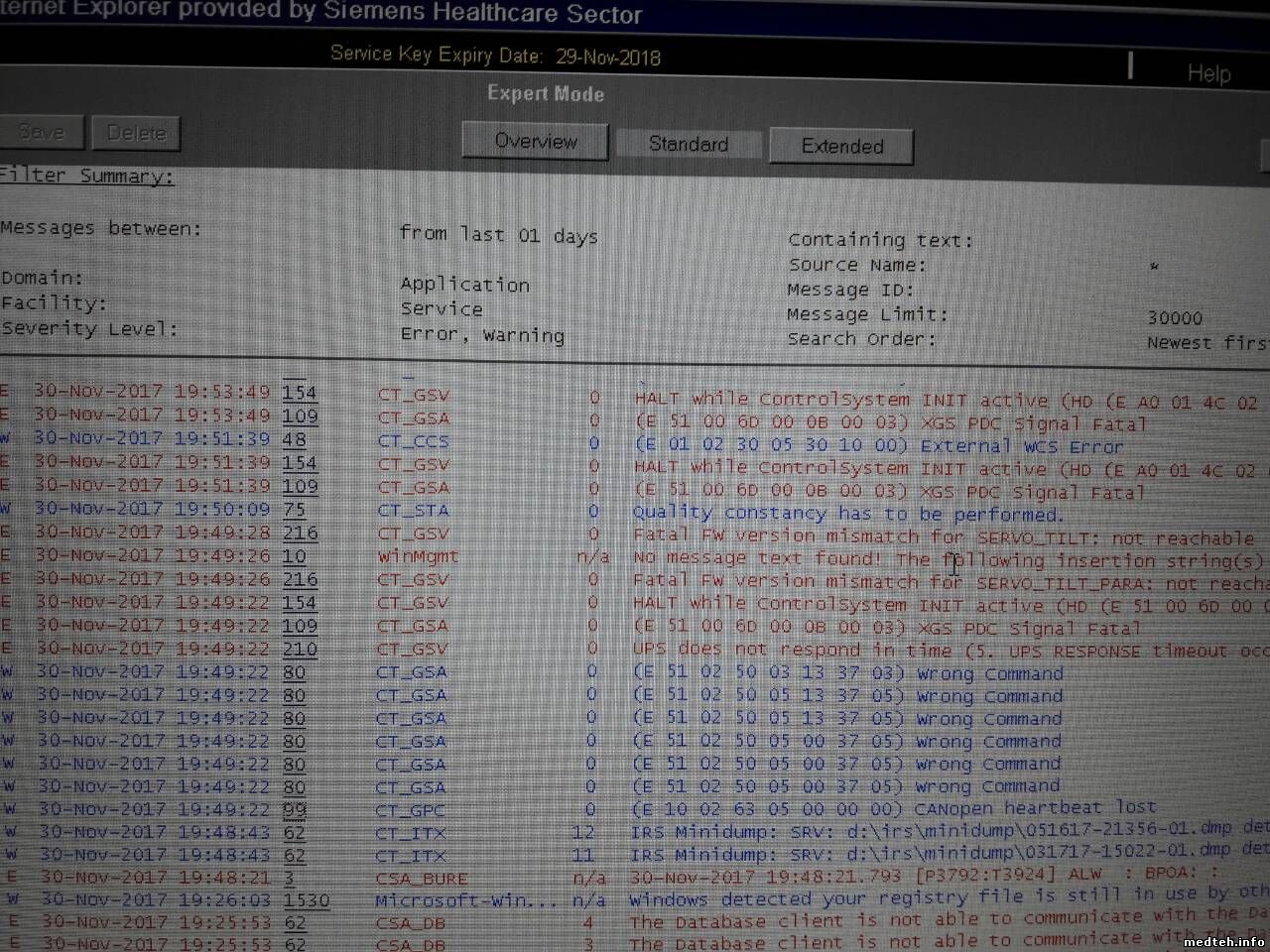

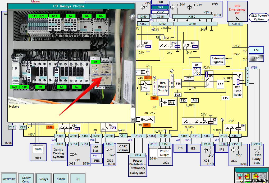

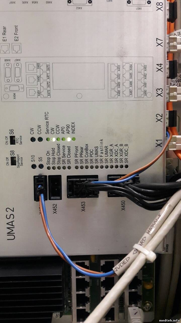

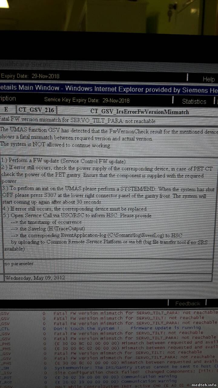

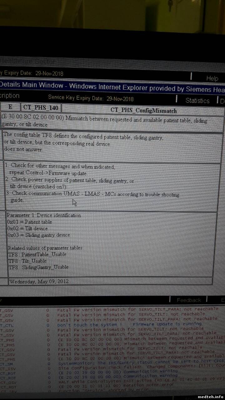

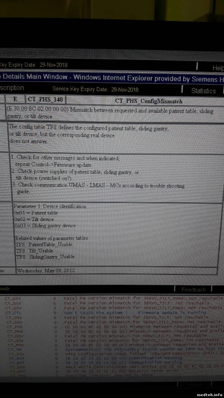

Приветствую! Не срабатывают пускатели К9,К10 в шкафу и за этого на PDR нет 1 и 3 фазы на xgr. На Umas2 не горят SR-ы. На плате XGS горит индикатор FPGA-error и stop.

Рентген,КТ,МРТ,

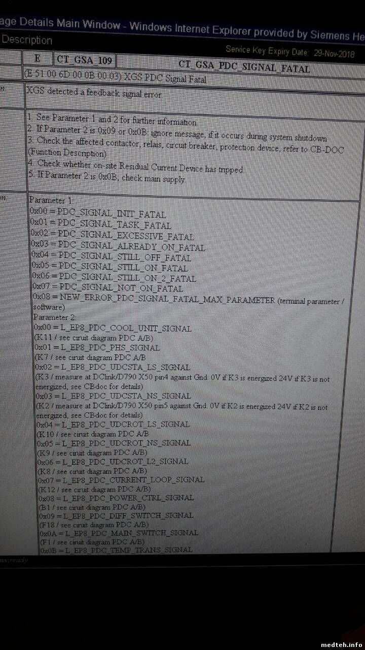

Все ошибки проработал по 109 ошибке не совсем понятно.Как проверить параметры?

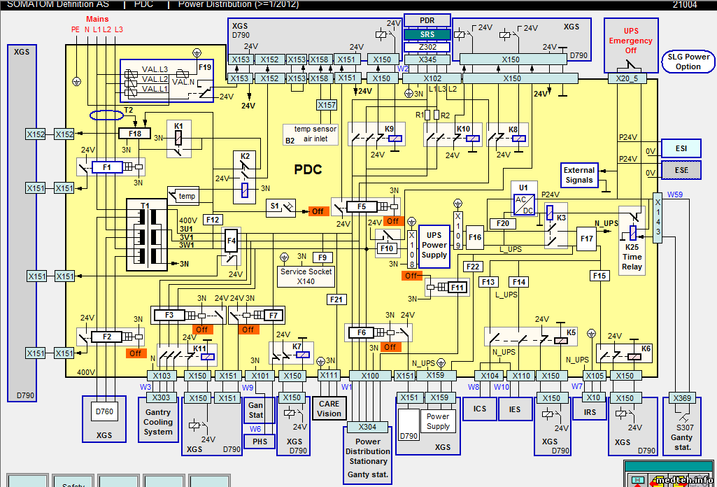

ElyaДата: Вторник, 05.Дек.2017, 10:01 | Сообщение # 3
У вас сообщений: 395
нет сигнала с датчика температуры (PDC TEMP TRANS SIGNAL), либо датчик разомкнуло, либо что-то с цепями до датчика, прозвоните датчик по схеме и проверьте, как срабатывает реле К1 и К2.
а F1 не срабатывает?

ElyaДата: Четверг, 07.Дек.2017, 10:02 | Сообщение # 6

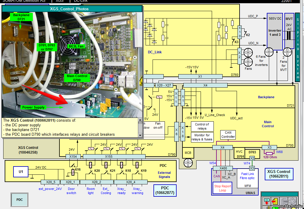

Что-то странное с ошибкой по датчику, если бы его разомкнуло, то срабатывал бы предохранитель F1 через реле К2, надо проверить блок питания рядом с XGS сontrol, напряжения на нем 24, -+ 15 и 5 вольт

ElyaДата: Четверг, 07.Дек.2017, 10:08 | Сообщение # 7
Так же проверьте 24 вольта с блока U1

ElyaДата: Четверг, 07.Дек.2017, 11:19 | Сообщение # 9

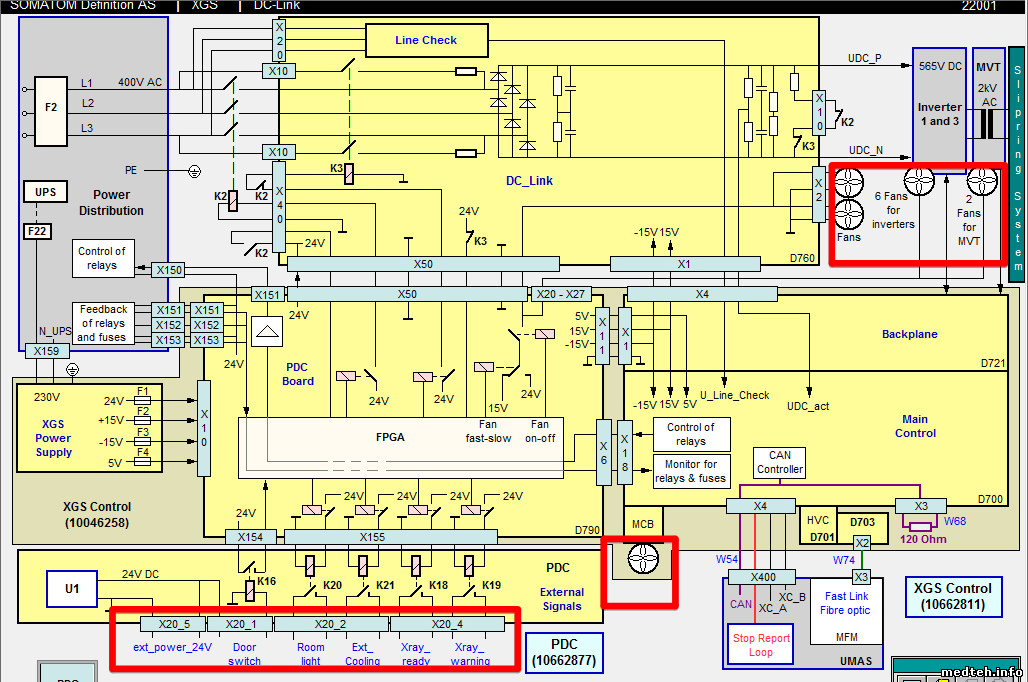

похоже, что 24 вольта на К9 и К10 не приходят с платы XGS control (разъем x150), то есть из-за какой-то ошибки идет запрет, см. картинку, надо проверить концевики (если они у вас есть) и работают ли кулера, я отметил красной рамкой

ок.спасибо сегодня проверю все кулера, обязательно отпишусь по результату.
konstantin140787Дата: Суббота, 09.Дек.2017, 22:41 | Сообщение # 11
Рентген,КТ,МРТ,
Запустили КТ. Был перебит кабель от контроллера вращения гентри до контроллера наклона гентри он идёт с умаса на контроллер вращения и транзитом от него на контроллер поворота. выявил дефект:поменял местами кан шину с контроллера вращения гентри на контроллер наклона гентри. перестал видеться контроллер вращения до этого не виделся контроллер наклона гентри. Единственная проблема осталась не с первого раза запускается если отключать упс со светофора. Если светофор не отключать и не обесточивать упс а просто делать шут даун то всё нормально. Пока решил сказать персоналу КТ чтоб не пользовались светофором а просто выключали шут дауном.
