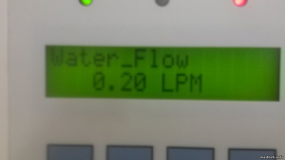

Добрый день! Гелиевый компрессор F-50 в настоящее время подключен напрямую к водопроводной воде ( ввиду неисправности чиллера - вопрос решается..).
Ввиду продолжительной работы теплообменник засорился. Поток воды уменьшился, по показаниям прибора - 0,2 LPM.
Что можно предпринять? Теплообменник можно прочистить?

Можно, сколько работает на воде?

шестой месяц... Если можно о процедуре прочистки - в чем она заключается , сколько по времени? и какие фирмы ее могут сделать?

Решается с чиллером вопрос 6 месяцев??
Похоже, руководство подумало: "ну ведь на воде работает, значит - чиллер не нужный блок в блок схеме".
А фильтр на воду поставлен был у вас, при создании водяного байпасса?
