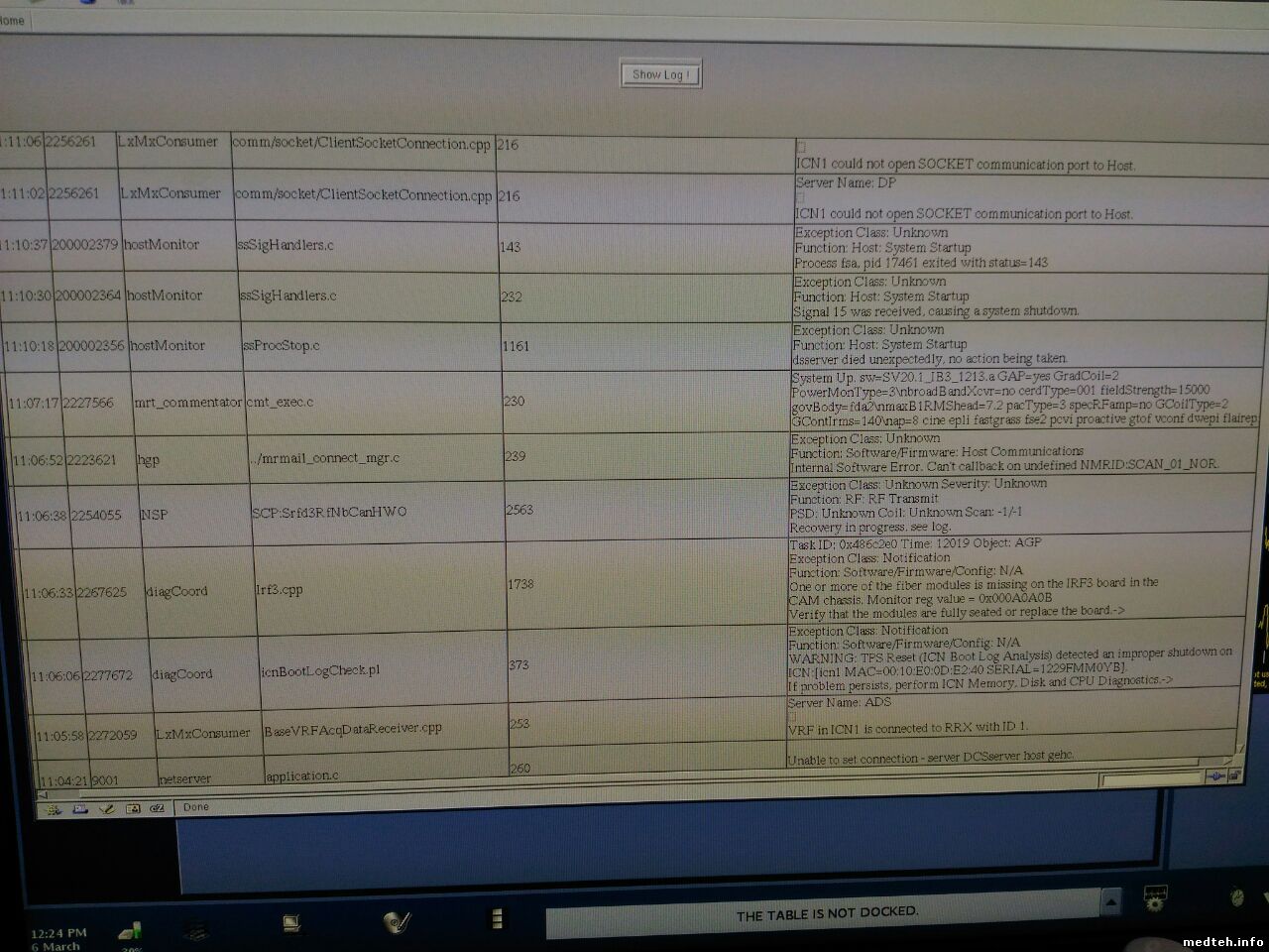

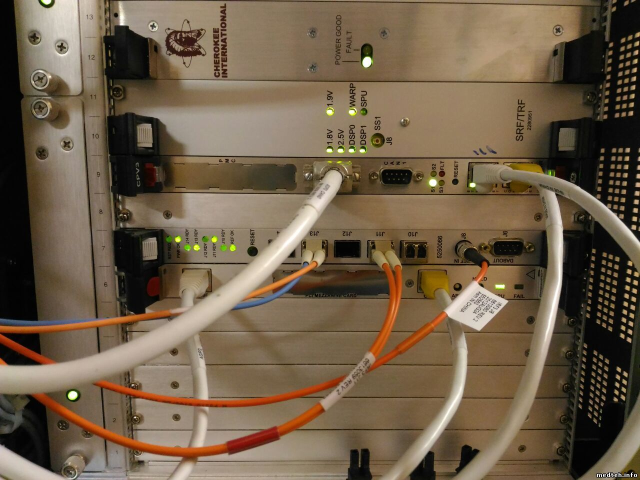

Добрый вечер, мрт brivo ge, имеем проблему с платой irf3 по каналу j13. Сами fiber optic transducer меняли и на самой плате и со стороны гентри и exciterа, без изменений. Tps reset не проходит, когда в j13 вставлена оптика в логах пишет: 1738: one or more fiber optic modules is missing, replace irf3 or verify modules. Если вытаскиваешь оптику, ресет проходит, но пишет irf3 не готов причём плата на разъём j13 не ругается. Пробовали по одному отключать clock и j11, логи сразу указывают на конкретный разьем. На плате сами оптические каналы идут на плис, сама плата скудна на элементы, по сути обвязка плис, и кренки по питанию. Вопрос, можно ли настроить аппарат на другие каналы платы, на данный момент используется j11 и j13. А еще есть с заглушками j10,12,14. Или какие варианты ещё есть? Спасибо заранее.

А там каналы парами просто запараллелены j11 и j12 , j13 и j14. Можно и не настраивать
