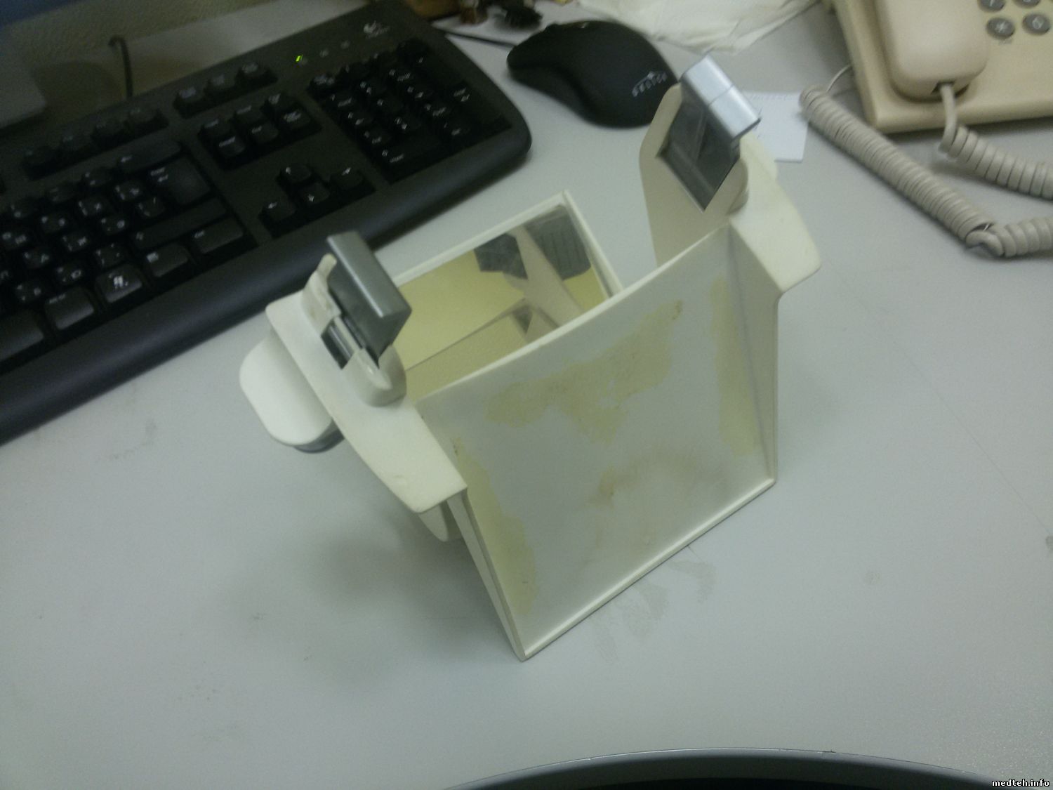

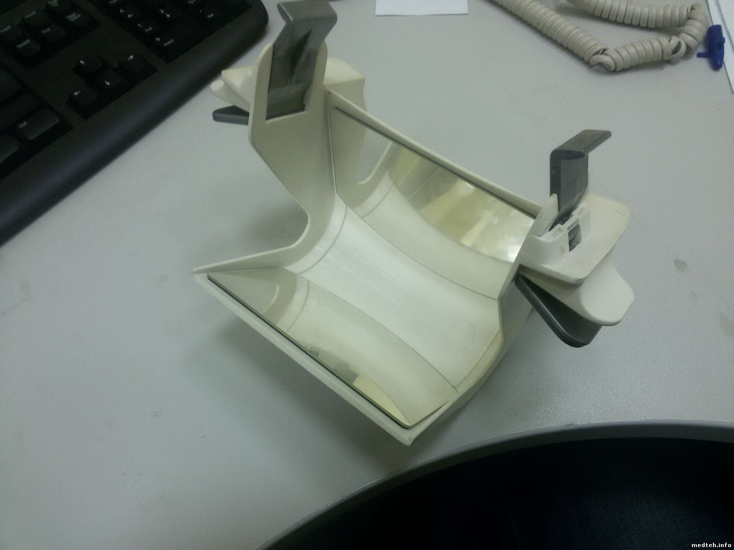

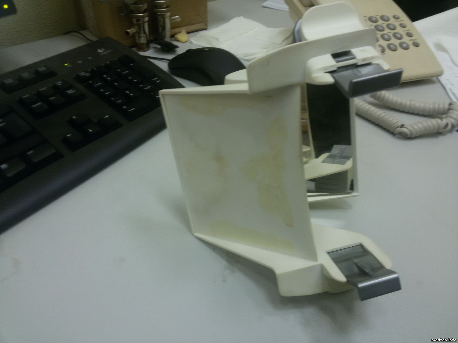

На головной катушке магнитно-резонансного томографа имеется съемное устройство с зеркалами, одно из зеркал разбилось, необходимо заменить зеркало, кто с этим сталкивался, менял зеркало не родное а обычное вырезал и поставил, были ли от него шумы на снимках?

Вырезаете кусок зеркала в нужный размер, делаете тест сигнал шум без нового стекла и со стеклом.
Если нет артефактов и сигнал/шум не меняется - можно использовать.
Какое зеркало вам попадется и какие в нем будут примеси, никто не знает.
