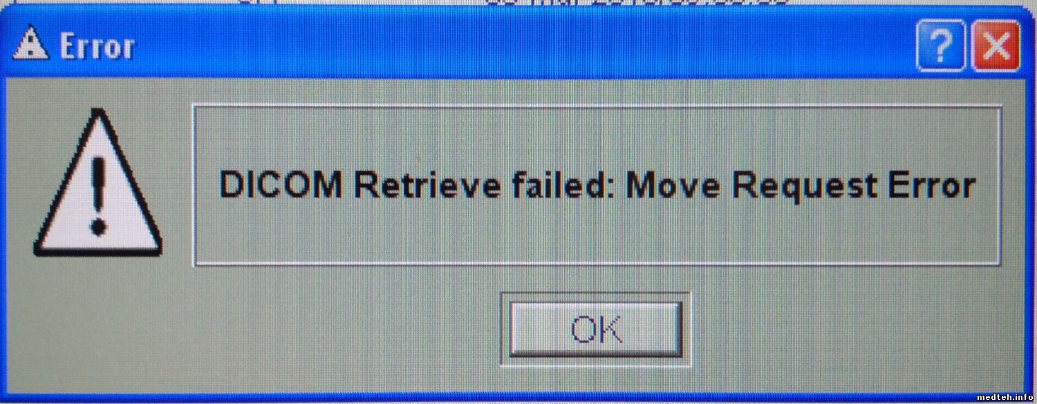

Имеется DICOM сервер Conquest.
На рабочей станции с ПО Vitrea v3.9 для сервера сделаны настройки:
При запросе через Vitrea снимков, находящихся на сервере, выдается список пациентов. Но при попытке загрузки необходимого пациента (через Retrieve) появляется ошибка:
В логе еще пишет: "C-MOVE-RSP Command received with FAILURE/REFUSED status:(0xc005): Unable to process" и "Aborting DICOM Association: Move request failed: Unable to process"
Пробовал делать аналогичные настройки для Vitrea v4.1 – ошибка та же самая.
При использовании программ K-PACS, RadiAnt DICOM Viewer с сервера данные забираются нормально.
В чем может быть причина?

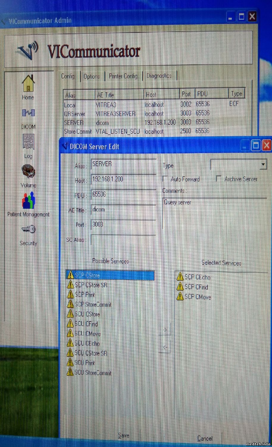

На данный момент.
В коммуникаторе Vitrea следующие настройки:
Local <-> VITREA3 <-> localhost <-> 3002 <-> Vitrea Arhive Server
QRServer <-> VITREA3SERVER <-> localhost <-> 3003 <-> Vitrea Query Server
SERVER <-> dicom <-> 192.168.1.200 <-> 3003 <-> Archive Server
На сервере Conquest:
dicom <-> 127.0.0.1 <-> 3003 <-> as (пробовал и un)
VITREA3 <-> 192.168.1.15 <-> 3002 <-> un

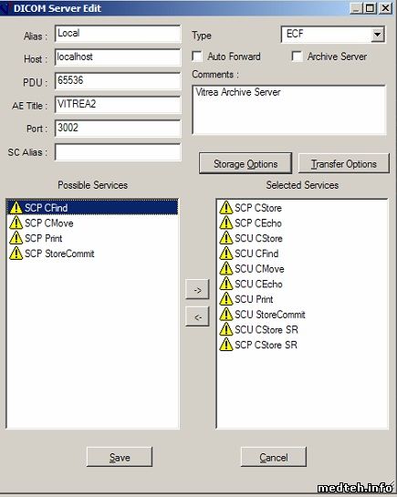

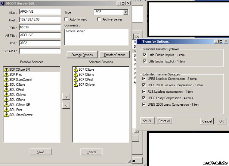

Для наглядности скрины как настроено и работает:
1 фото - часть настройки в Conquest
2 фото - настройка архива в Витрии (ECF - в верхнем правом углу - чтобы закладка была в Витрии), там же TRANSFER OPTIONS !!!!
3 фото - настройка самой станции Витрии.
4 фото - это настройка самого архива Conquest.
При этих настройках все нормально запрашивается и принимается с Conquest. Без настройки (на 1 фото) будет запрашиваться список, но не отдаваться.
