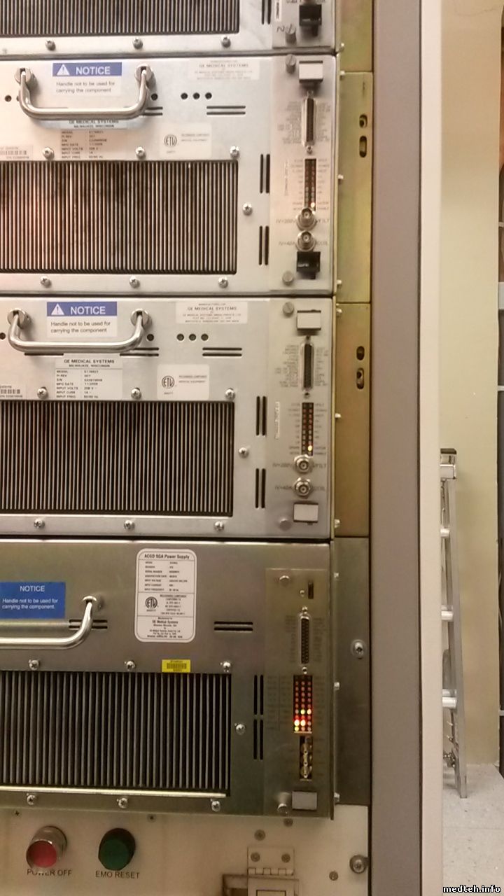

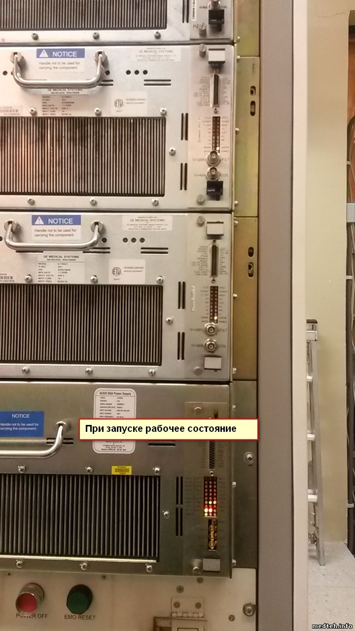

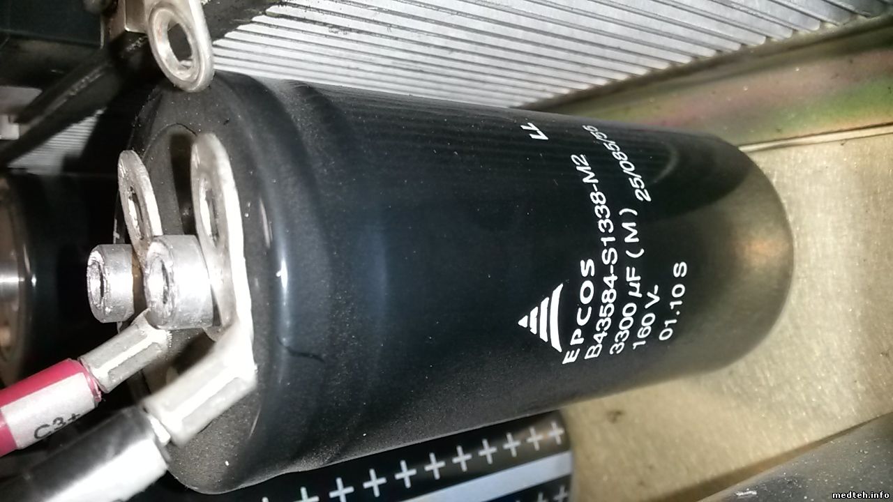

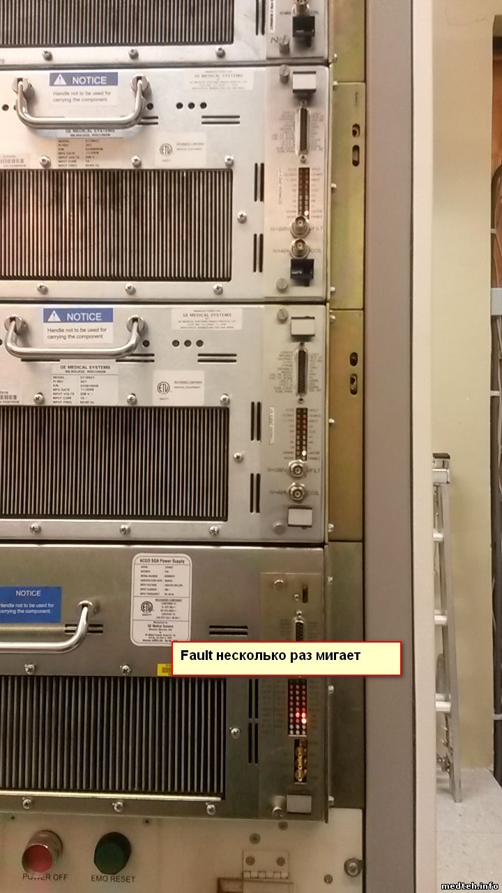

vlad2323Дата: Понедельник, 06.Авг.2018, 08:41 | Сообщение # 1
У вас сообщений: 45
БЕЛАРУСЬ

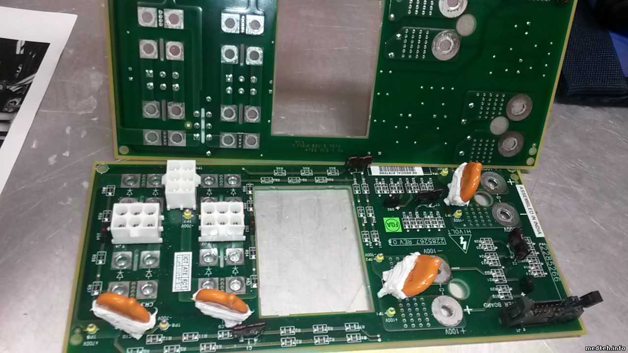

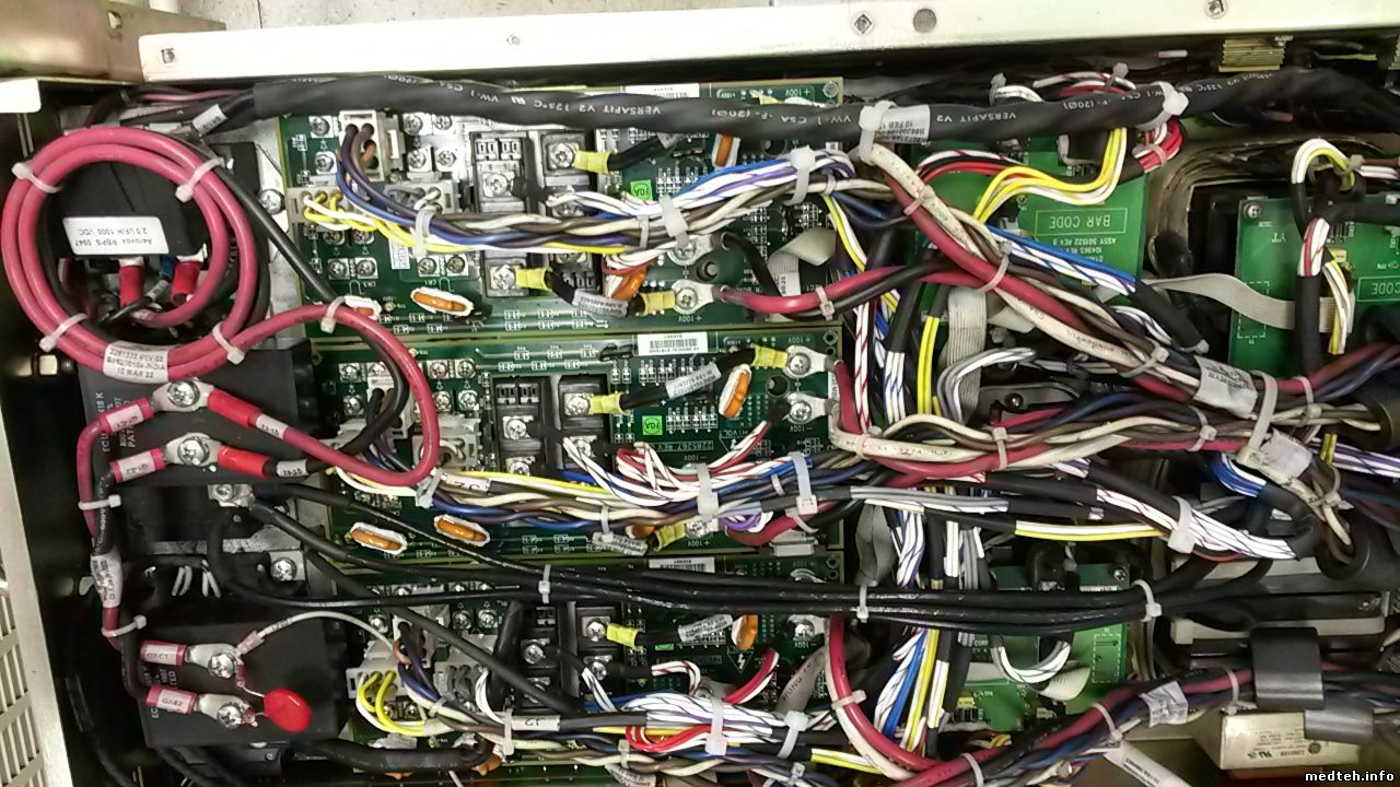

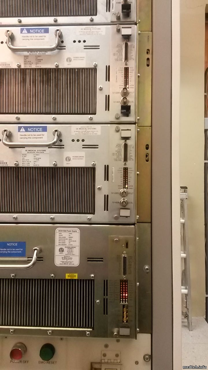

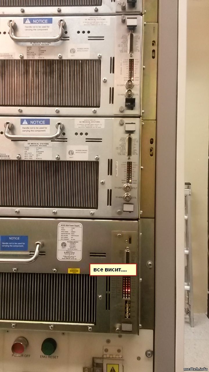

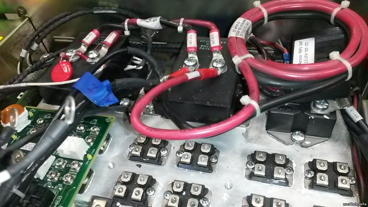

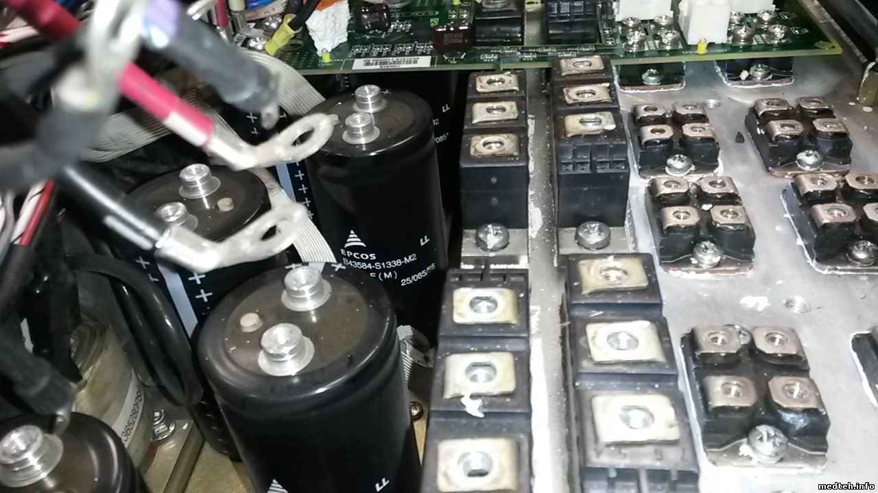

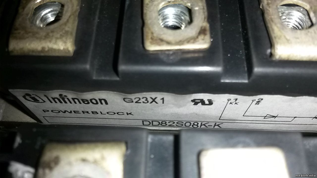

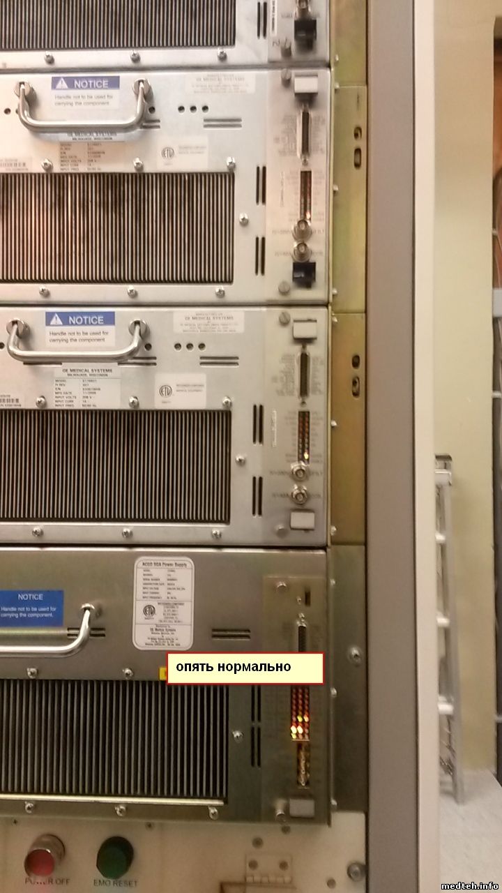

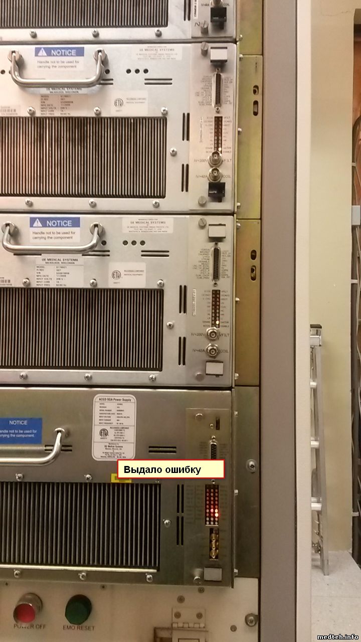

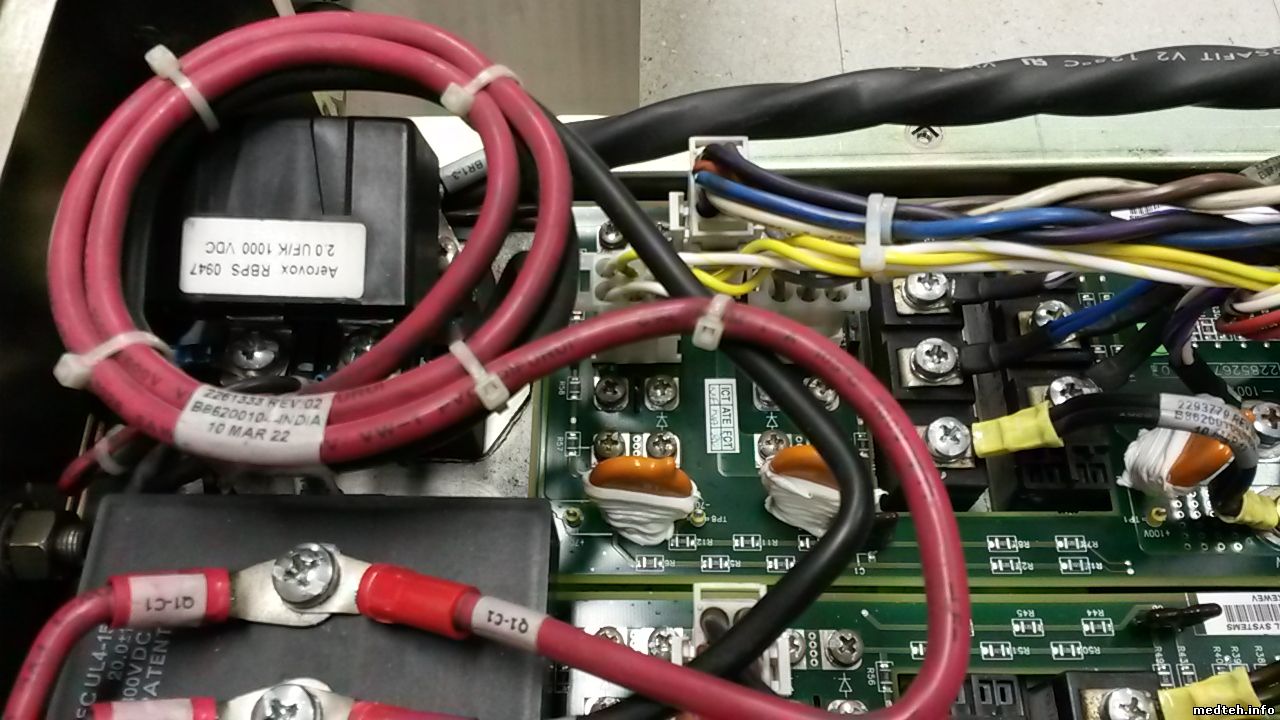

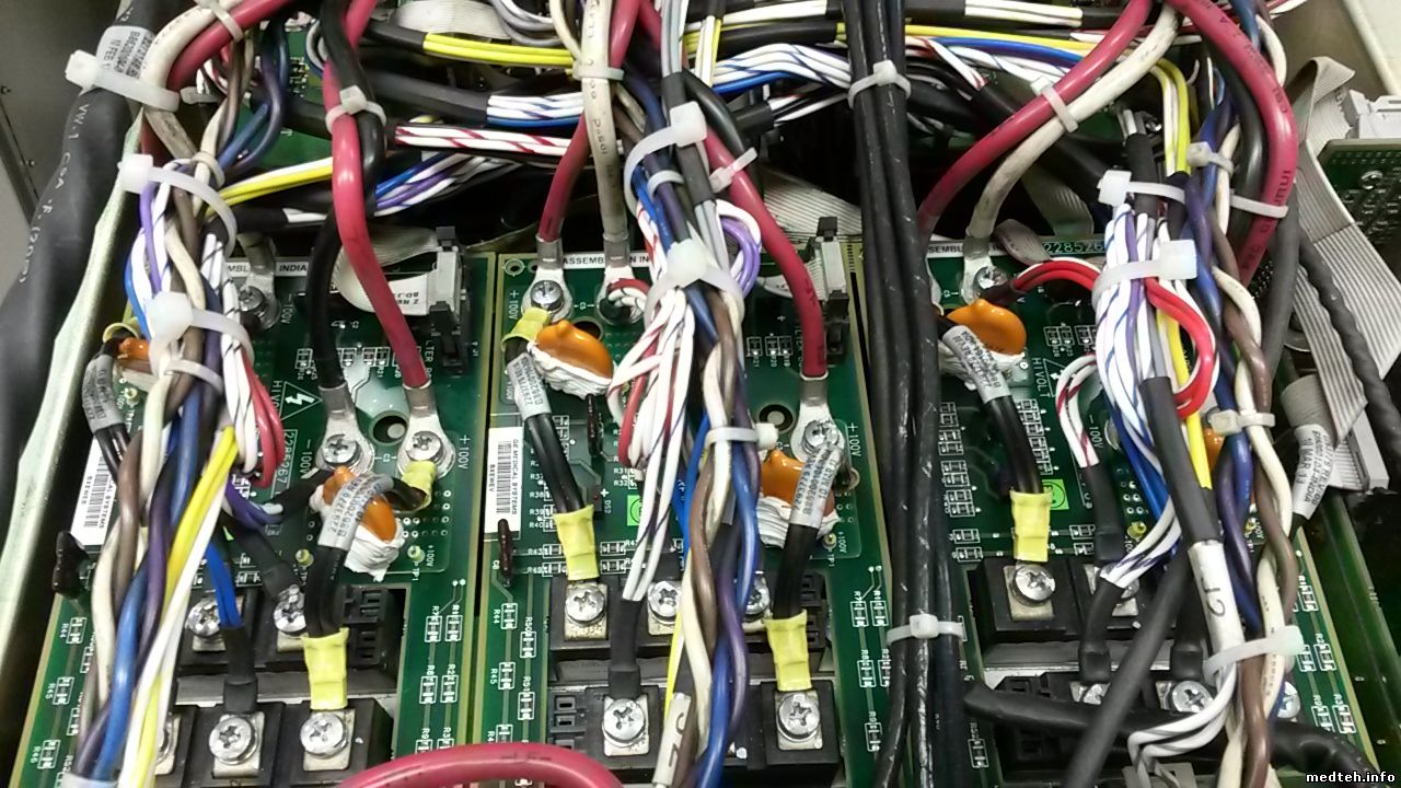

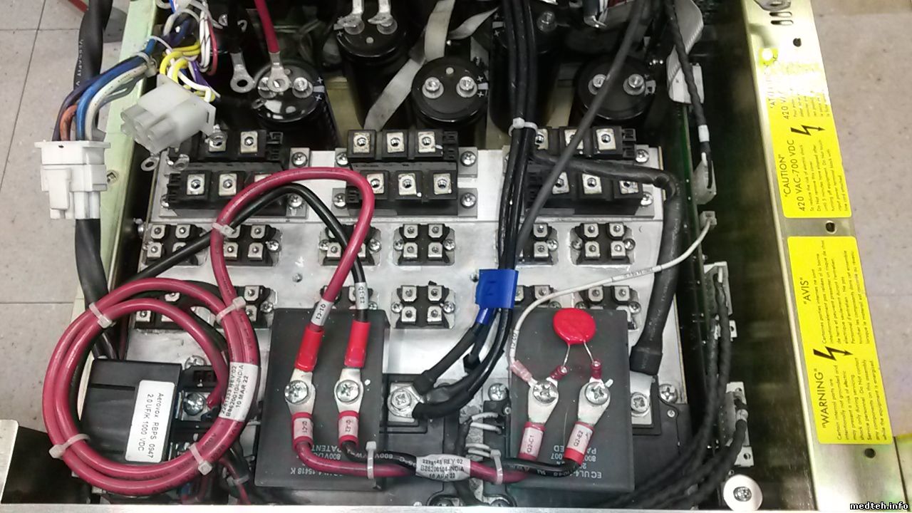

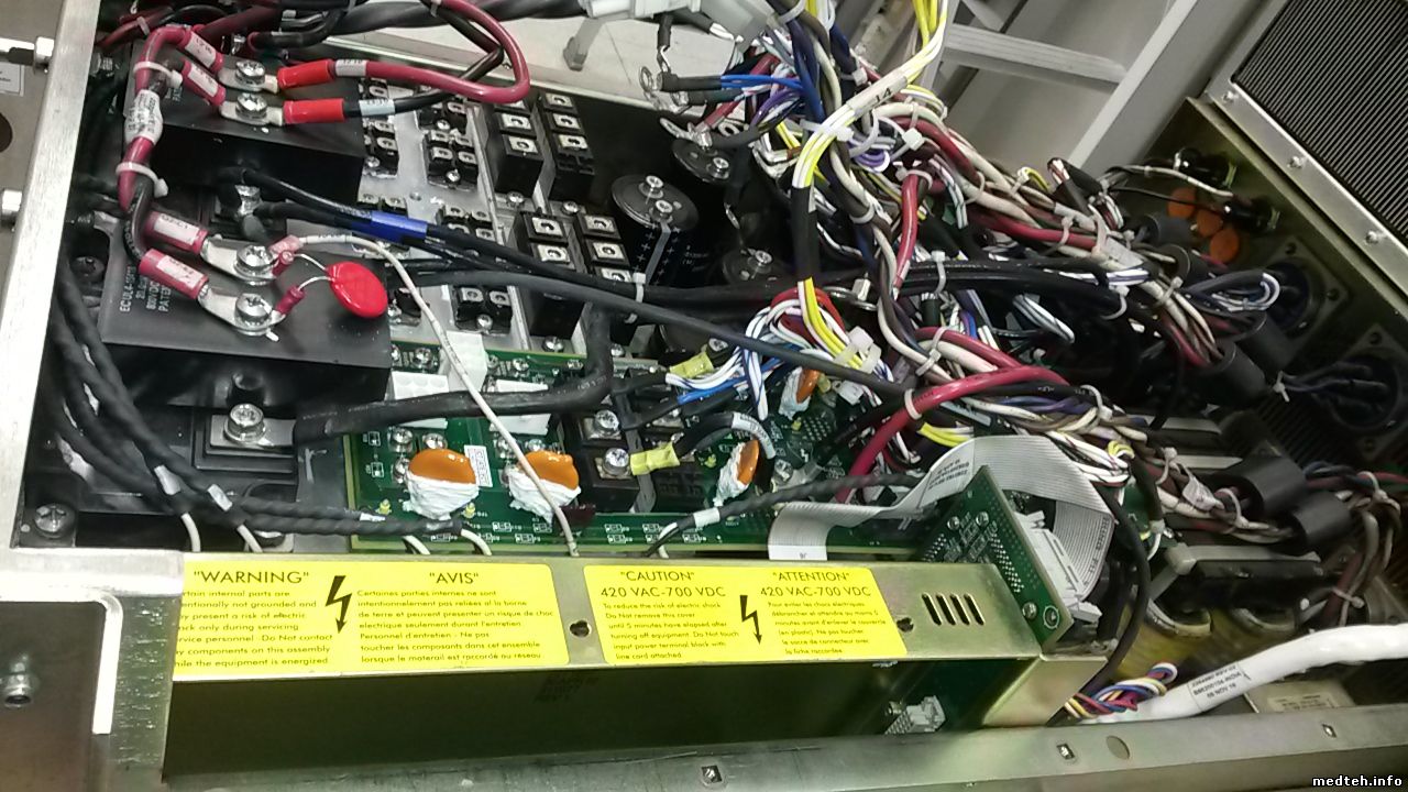

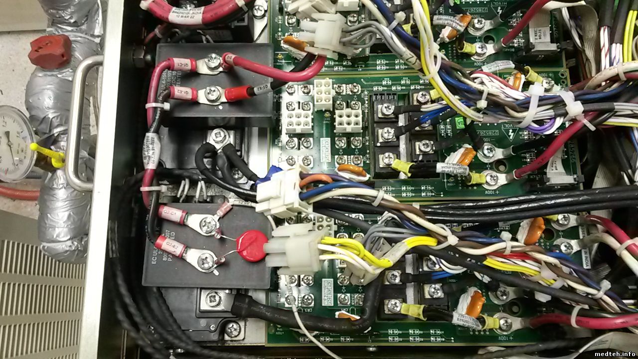

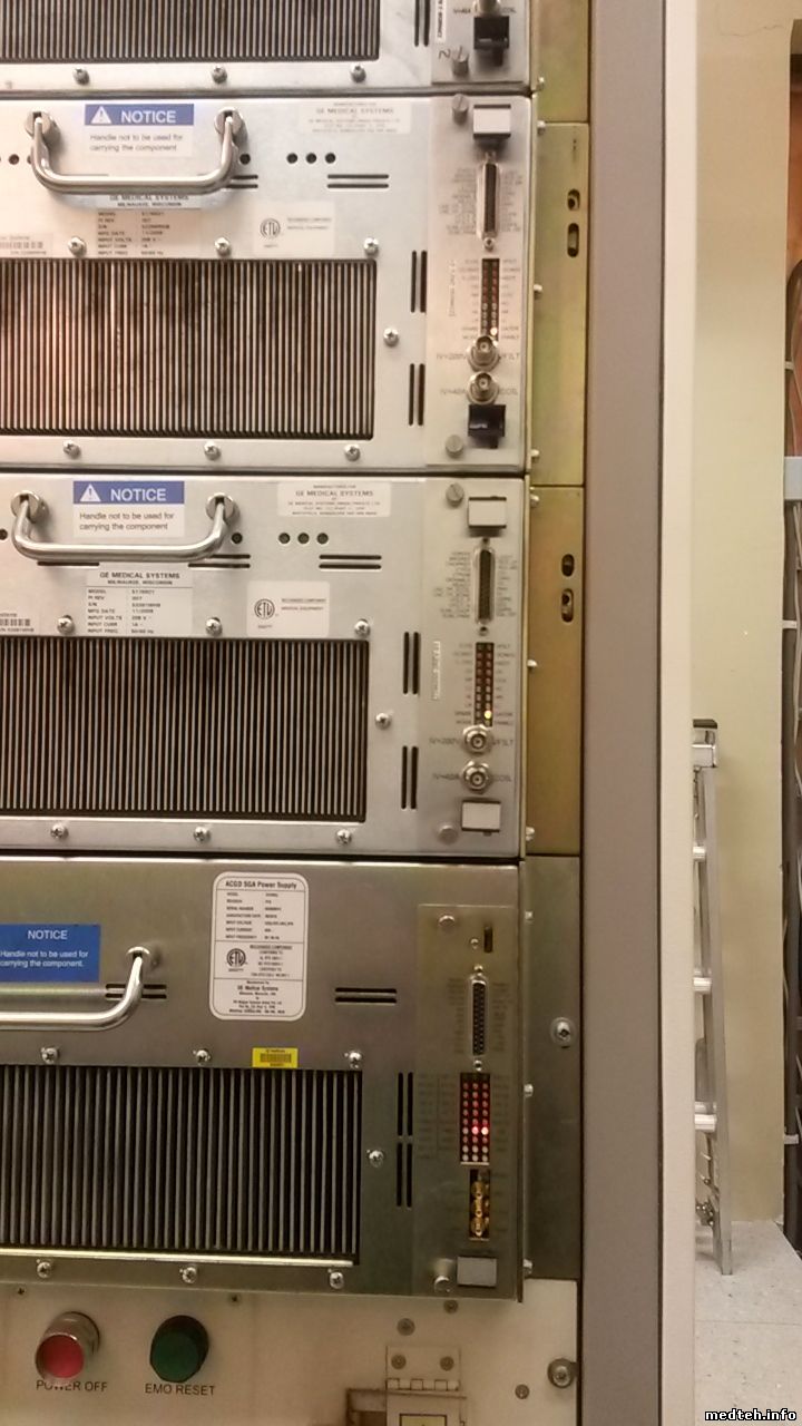

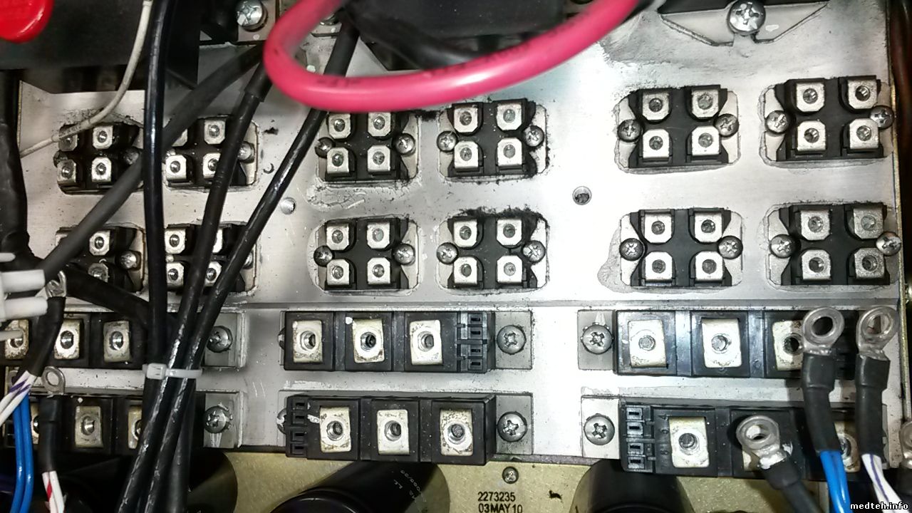

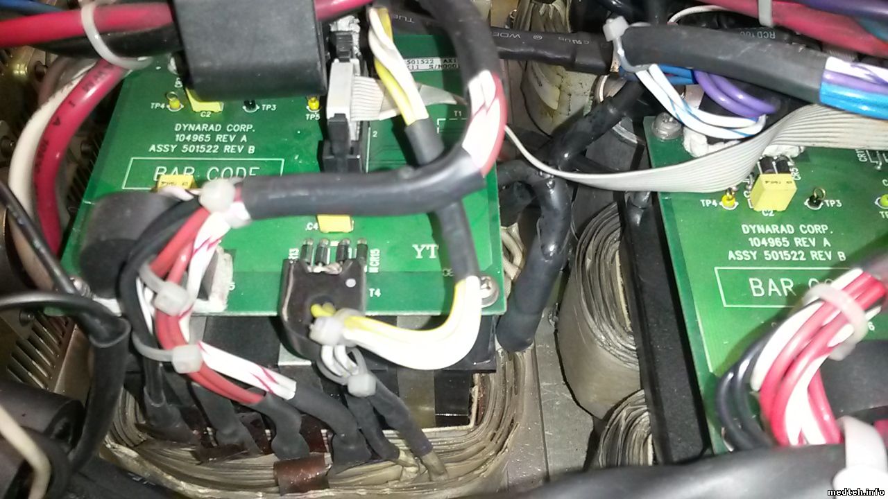

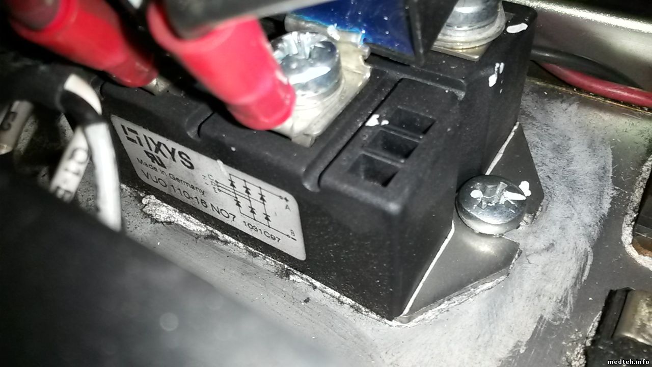

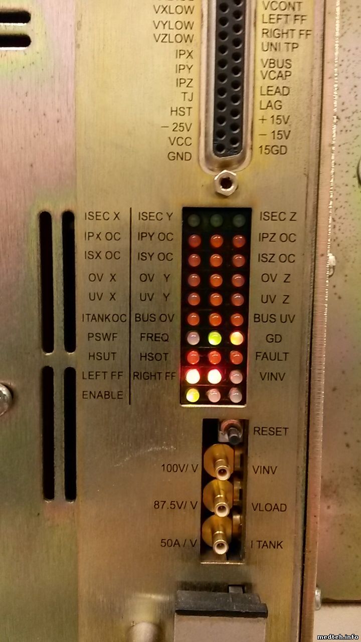

Прошу помочь в поиске неисправности БП градиентных усилителей GE HDxt 1.5. При запуске теста, по статусным светодиодам БП проходит ошибка, а иногда тест проходит. Как можно проверить исправность БП ? Диодные мосты, конденсаторы проверены - норм. Немного отличаются по емкости электр. конденсаторы: 8200 мкф реально 7300 мкф, 3300 мк показывает 2780 мк
4148521.jpg (131.5 Kb) · 3188249.jpg (131.6 Kb) · 7695668.jpg (125.4 Kb) · 2621423.jpg (121.3 Kb) · 5114324.jpg (132.5 Kb) · 4571291.jpg (128.9 Kb)

KAFELДата: Понедельник, 06.Авг.2018, 11:32 | Сообщение # 3
Service engineer
Азербайджан
Baku
Это происходит только при QA тесте?

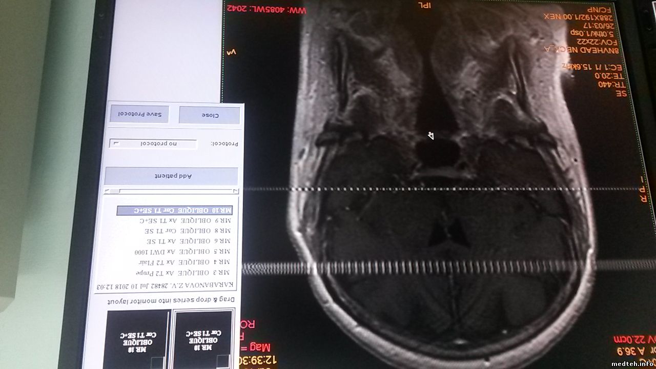

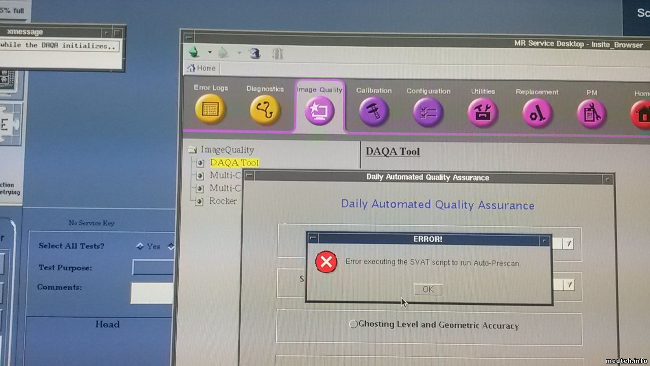

vlad2323Дата: Понедельник, 06.Авг.2018, 14:01 | Сообщение # 4
У вас сообщений: 45
БЕЛАРУСЬ
нет, при любых исследованиях. Раньше подвисал было реже, сейчас часто и на изображениях появляются артефакты. Подозрение на БП

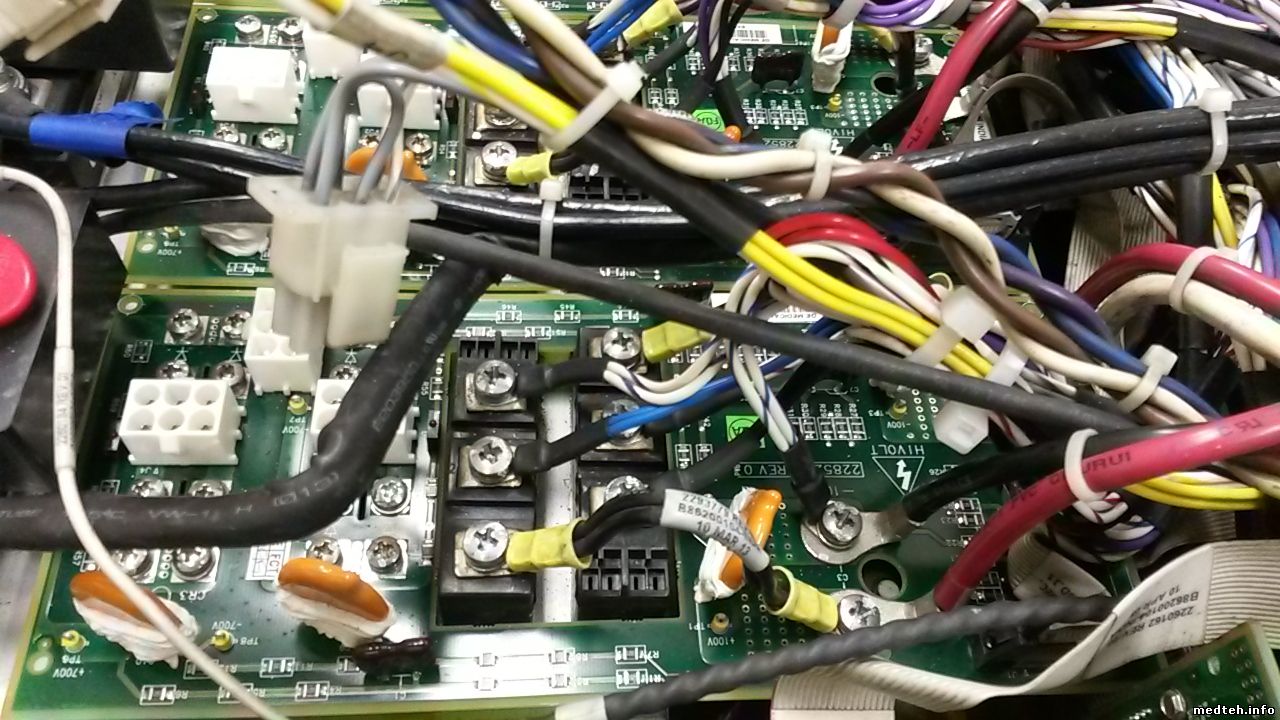

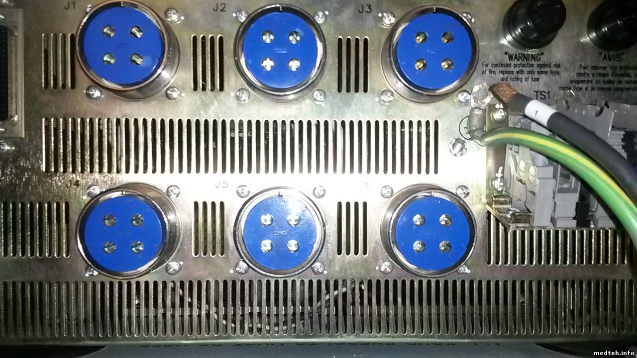

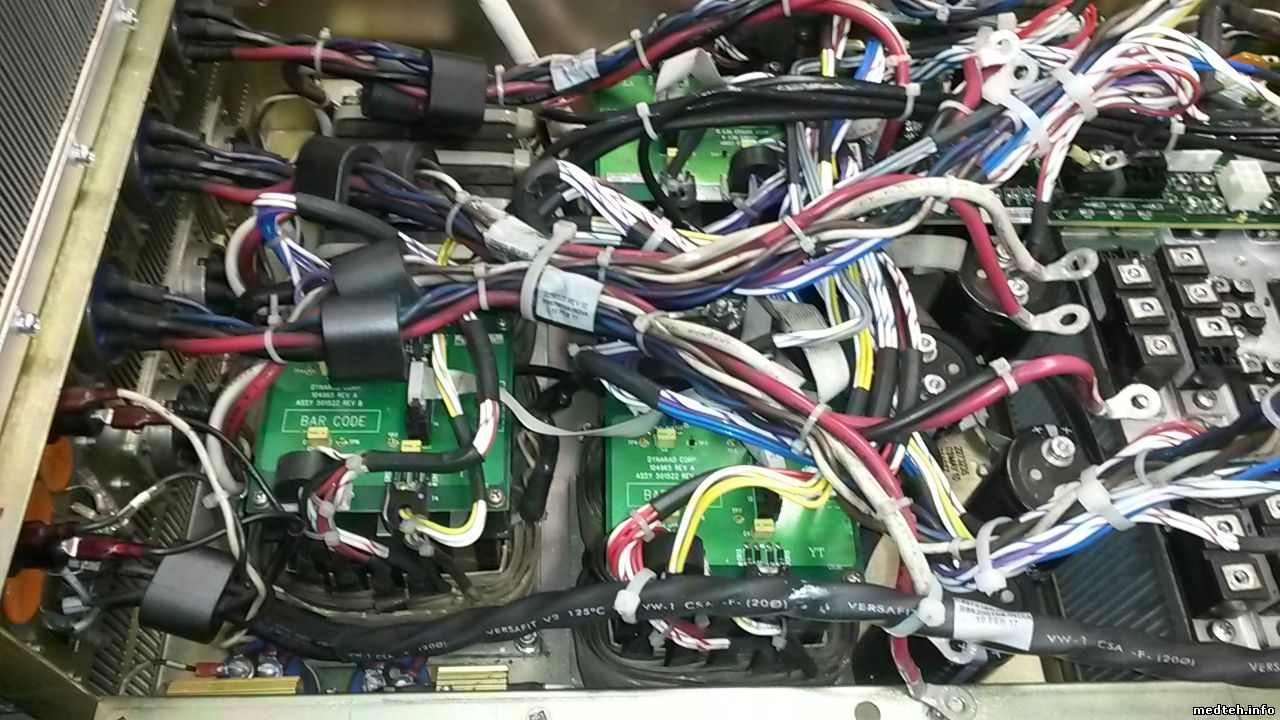

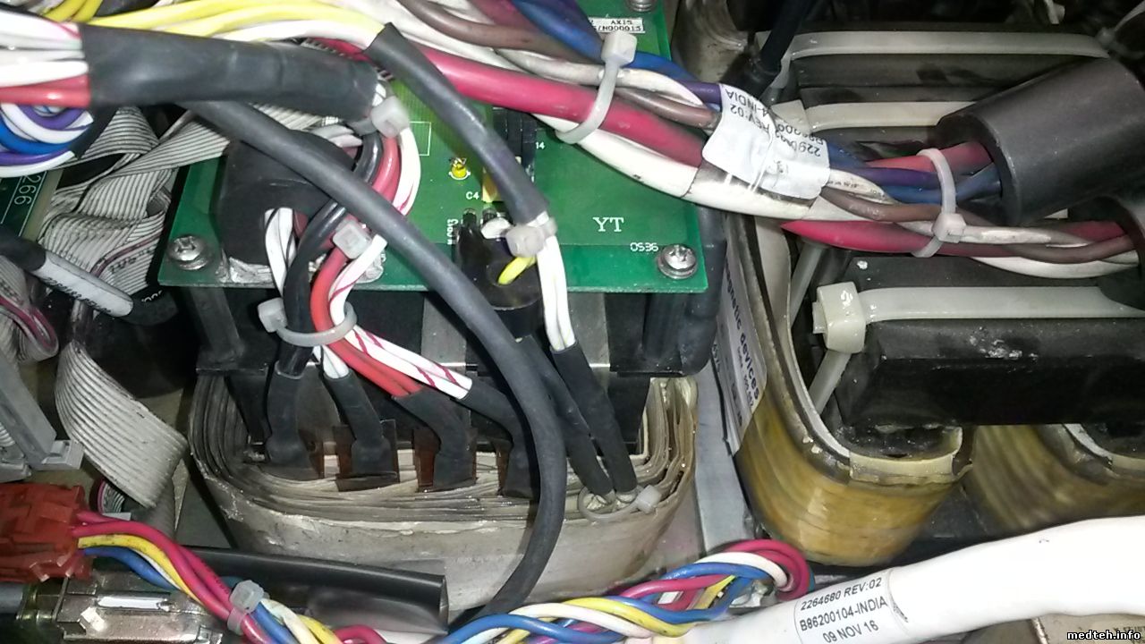

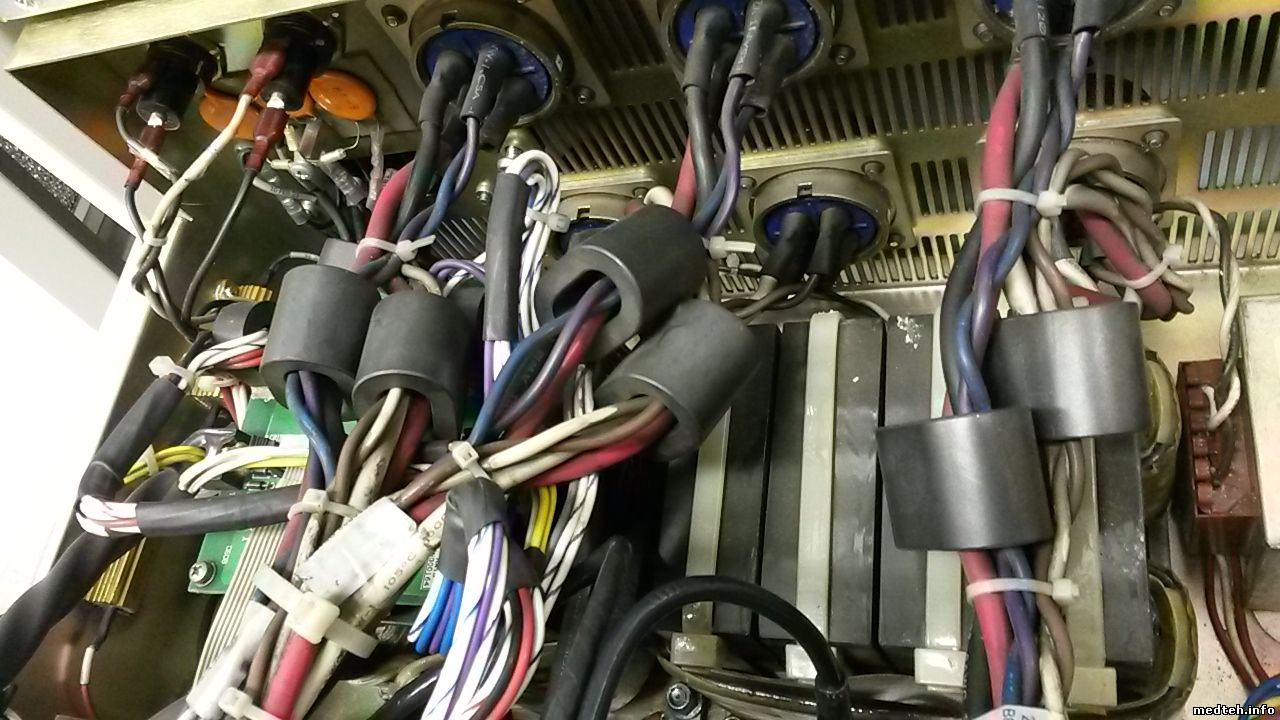

resonansДата: Понедельник, 06.Авг.2018, 21:58 | Сообщение # 5
У вас сообщений: 147
ЮгУкраины

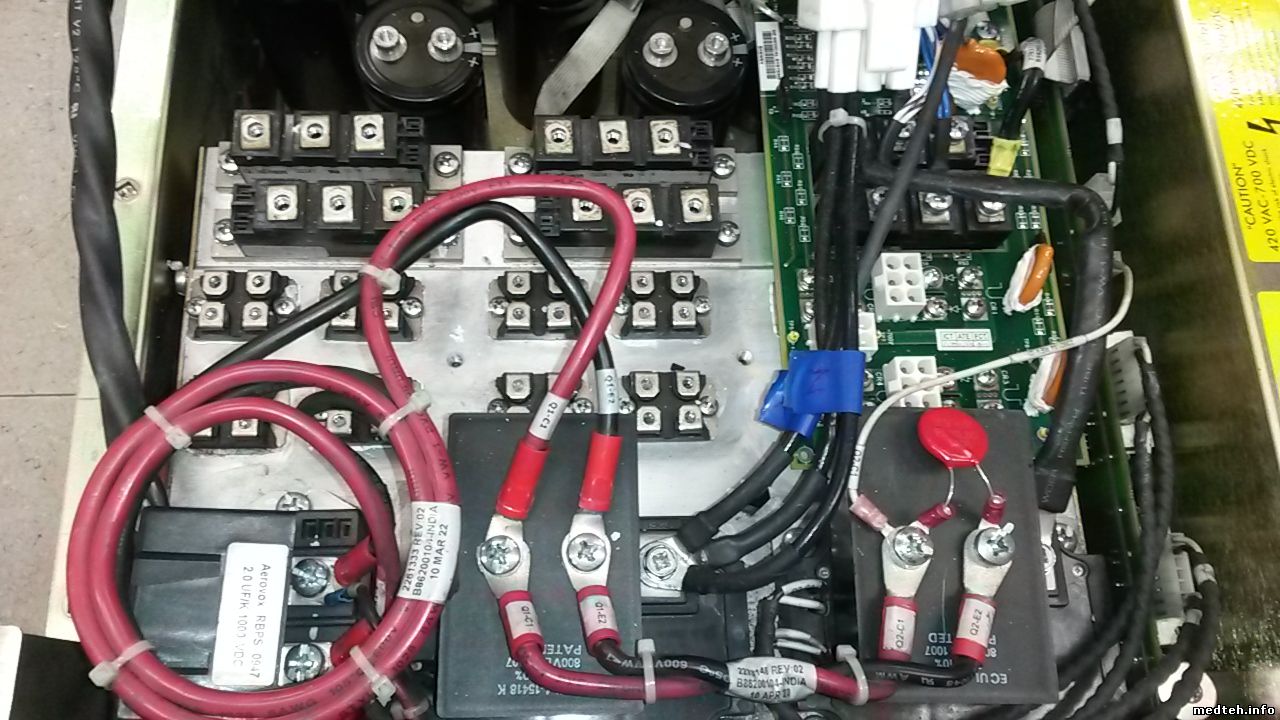

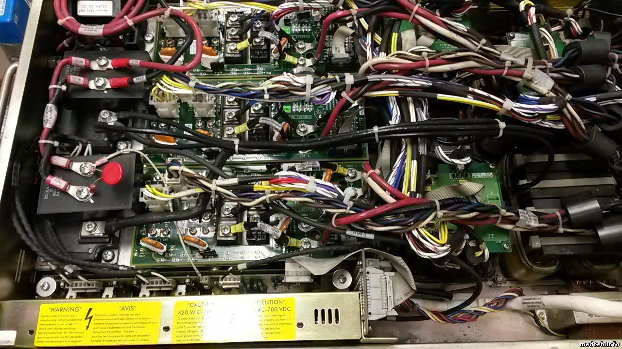

Сфотай без верхней крышки.
vlad2323Дата: Вторник, 07.Авг.2018, 09:07 | Сообщение # 6
У вас сообщений: 45
БЕЛАРУСЬ
фото
3468018.jpg (210.6 Kb) · 1864237.jpg (220.2 Kb) · 8763725.jpg (162.0 Kb) · 5535152.jpg (147.5 Kb) · 6575906.jpg (212.7 Kb) · 2609095.jpg (182.5 Kb)

resonansДата: Вторник, 07.Авг.2018, 14:19 | Сообщение # 10
ЮгУкраины

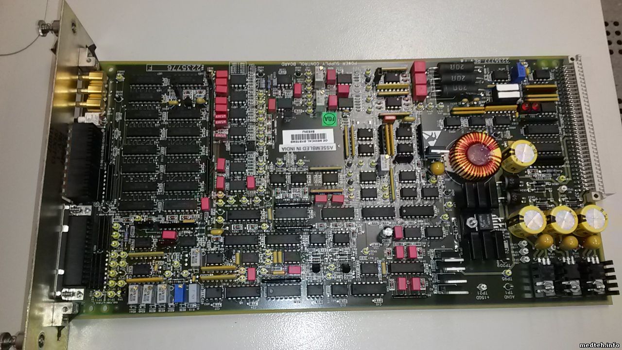

Он самый. Там косяки в плате управы. 4е слоя, пару раз попадалась- впечатление что теряется контакт в самой плате
vlad2323Дата: Вторник, 07.Авг.2018, 19:30 | Сообщение # 11
У вас сообщений: 45
БЕЛАРУСЬ
Починить не реально? Может кто подскажет где ее приобрести можно? или проверить?
vlad2323
resonansДата: Вторник, 07.Авг.2018, 21:12 | Сообщение # 12
ЮгУкраины
По хорошему- ее рисовать надо, работы на долго , выхлоп- непонятен. Товарищь может и нарисовал что-то. ХЗ.
Где-то покупали коллеги, я не знаю. Проверять я бы не рискнул- так сдох комплект транзисторов на заведомо рабочем питальнике.
