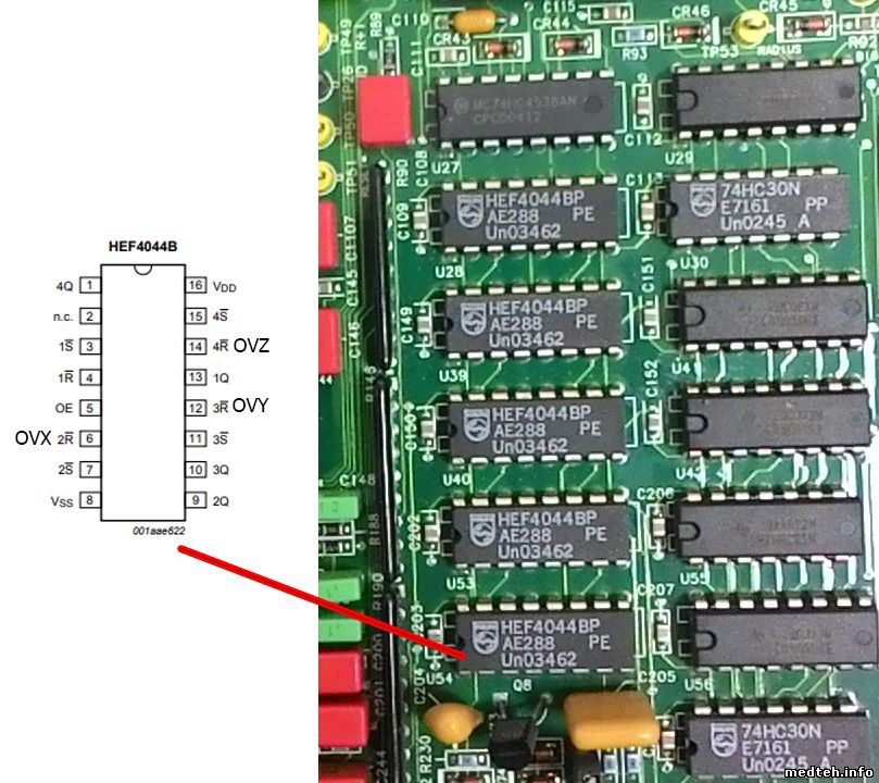

GE HDxt 1.5, блок питания: модель 2334362 в нем стоит плата управления. Может кто помочь с ее проверкой на рабочем аппарате? Выдает ошибку OV по оси Z.

Ну если сомневаетесь в управляющей плате, и очень захотите проверить, контроль OV по оси Z можно отключить, обрезав/отпаяв 14 ножку у триггера U54. Но как говорится, на свой страх и риск.
У меня блок после подобного проработал какое-то время, затем начал выдавать OV по другим осям, что и навело на мысли о неисправности силовой части, потому что цепи контроля там независимые.

Net, Спасибо. Хочу лишь убедиться, что рабочая плата. После отпайки 14 ноги кратковременное включение к худшему не приведет? (Заказал силовые транзисторы, жду)

так и есть отпаял 14 ногу, выскочила ошибка по OV Y, вернул все на место...

Я ради эксперимента все отключал blush
Он тогда просто Fail выдавал и все.
