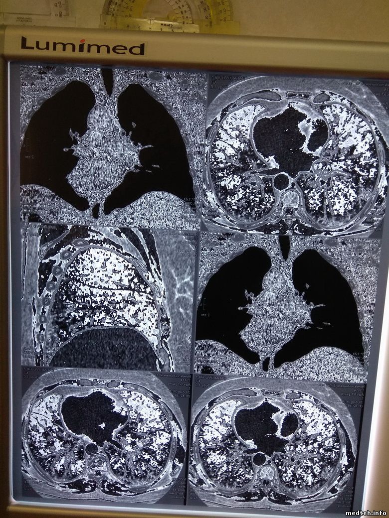

Добры день! Столкнулся с такой проблемой. Произошел сбой в работе программы, не было связи по сети с Vitrea. До меня, местный сисадмин связь восстановил, но почему то удалил,а потом снова добавил Dicom принтер. После чего качество печати резко ухудшилось и стало как на фото, хотя все приходит на витрию нормально. Перебор настроек параметров принтера, а так же последующая переустановка Vitrea ничего не дали. Может кто сталкивался с подобным?

А какой принтер?, Случайно не SONY?

и какая версия витрии?

Да SONY. Витрия 4.1

В Vitrea для dicom печати LUTы используются? Очень похоже на неправильный выбор LookUpTables..

Обычно всегда достаточно было настроек Printer Config чтобы все нормально печатало. Выбор LUT в настройках принтера не видел.

На 4 версии никакие LUT не настраиваются. Там есть несколько настроек длдя принтера, но кроме изменения самой последней от дефолтных (для притера Коника) ничего не менял никогда... и все норм.
Если на экране все норм, то дело должно быть только на стороне принтера...
Может ,все-таки на принтере чего поменяли? Тестовую печать на принтере пробовали? нормальная?
не знаю, может, бумагу перевернули вверх ногами (если это влияет...)

На бумажный принтер проверьте как печатает...

Проверьте на стороне витрии "битность" данных: похоже каша на изображении из-за несовпадения 8-12 бит
Ну значит и настройки его в Витрее снес. Настраивайте заново.

Всем спасибо за помощь. Помогла настройка min dencity - 0, max dencity - 2048. и все стало нормально печатать.
Интересно... Сколько принтеров к ней не подключал разных - никогда ничего не настраивал от дефолта (кроме как для 832 Коники - выше писал.)

Будете смеяться, но это прикол SONY. С другими принтерами Vitrea работает нормально без этого апгрейда
