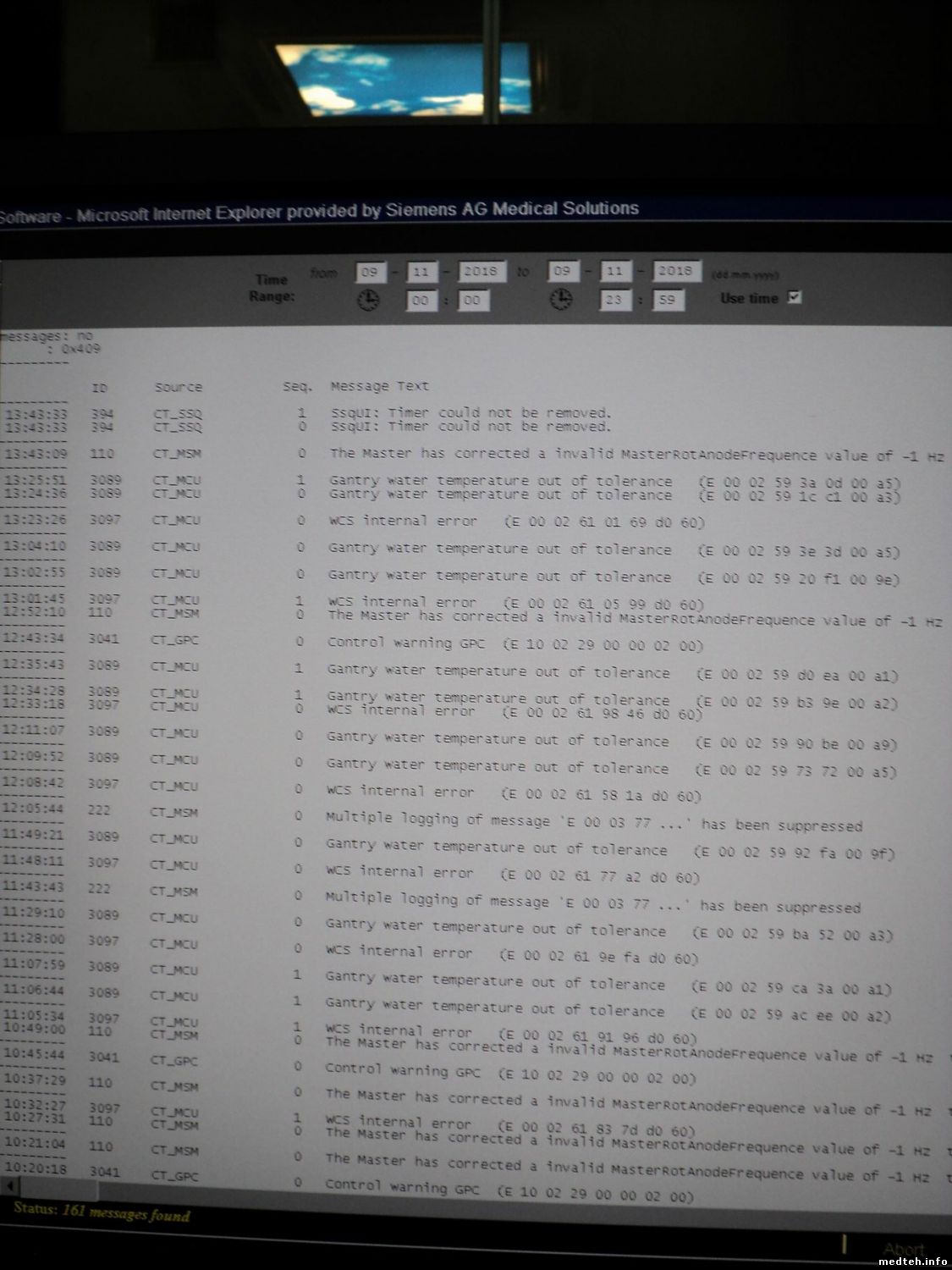

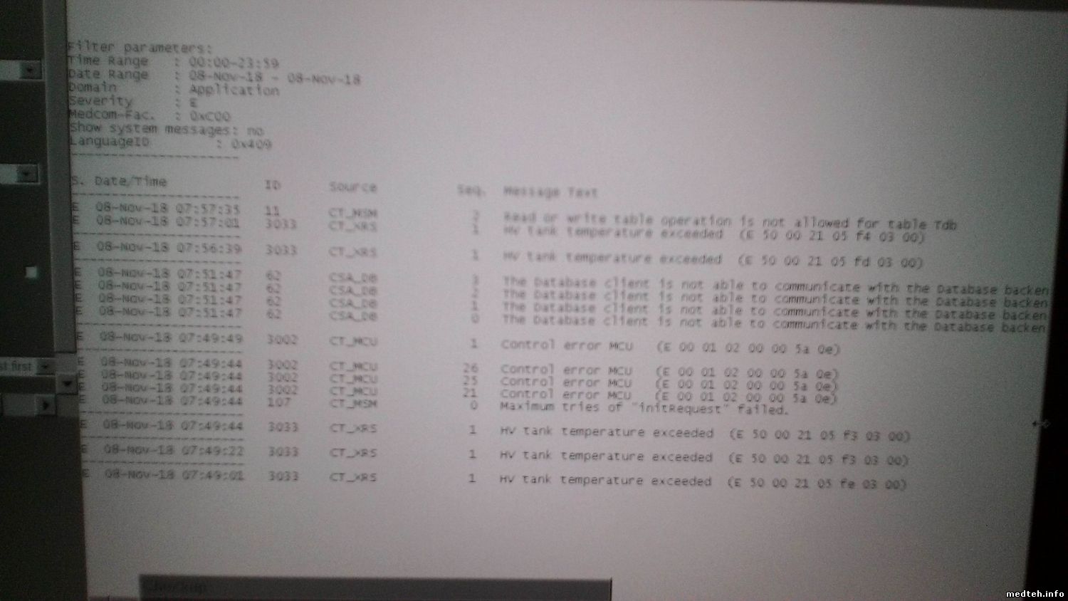

Томограф Sensation Open каждое утро доходит до Chekup зависает и запускается только после перезагрузки системы. Когда зависает в логах выдает ошибку HV tank temperature exceeded. При перезапуске после 2 сообщения ошибки температуры запускается нормально и работает без ошибок. Сервисники тоже не могут найти хвостов. Что посоветуете господа инженеры?

goodween13, выложите логи, опишите как аппарат выключаете, как включаете, а так информации крайне мало.
goodween13Дата: Понедельник, 12.Ноя.2018, 15:04 | Сообщение # 3
Рязань
Оживает через Restart System
goodween13Дата: Понедельник, 12.Ноя.2018, 15:08 | Сообщение # 4
Рязань
сори с картинкой
omt-74Дата: Понедельник, 12.Ноя.2018, 18:39 | Сообщение # 5
У вас сообщений: 257
goodween13, поставьте вместо error, warning и выложите.
goodween13Дата: Вторник, 13.Ноя.2018, 08:26 | Сообщение # 6
Рязань
скрин01 за 09.11
goodween13Дата: Вторник, 13.Ноя.2018, 08:39 | Сообщение # 7
Рязань
скрин01 за 09.11
goodween13Дата: Вторник, 13.Ноя.2018, 08:40 | Сообщение # 8
Рязань
02

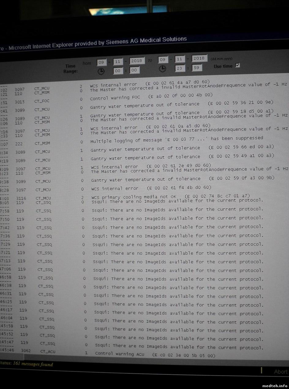

goodween13Дата: Вторник, 13.Ноя.2018, 08:41 | Сообщение # 9
Рязань
03

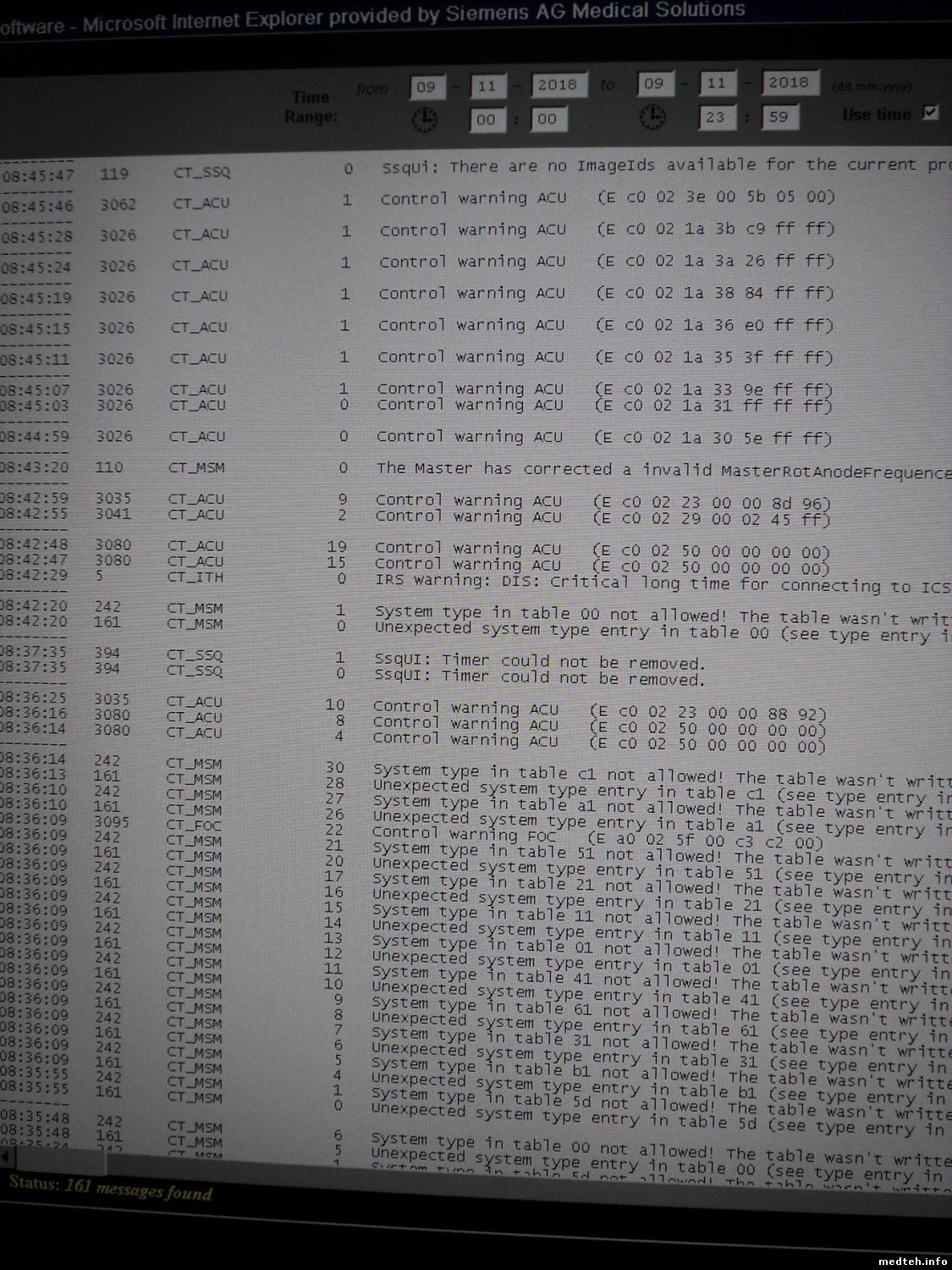

goodween13Дата: Вторник, 13.Ноя.2018, 08:42 | Сообщение # 10
Рязань
04
omt-74Дата: Среда, 14.Ноя.2018, 07:08 | Сообщение # 11
goodween13, есть мысль, что где-то у вас нет питания на холодную. Судя по логам ошибки по can-шине, это может быть как проблема как шины, так и проблема питания какого-то блока, причем совсем не обязательно, что HV-tanka, ошибка по температуре HV-tanka может быть следствием, того, что не закрылась стоп-схема. Надо знать как вы выключаете аппарат, может вы вход отключаете на ночь или же только кнопкой sys off на пульте. Так как на выключенной системе под напряжением остается часть блоков. Также надо знать как лечится проблема, если только restartom, то вполне может быть, что на холодную какой-то блок питания не выдает номинальное напряжение. Попробуйте в течении дня выключить аппарат на непродолжительное время, возникнет ли такая же ошибка?
На будущее, логи от одного дня смотреть надо и с момента включения, чтоб время было видно, что за чем идет у вас, пользуйтесь файлообменником или хоть в одно сообщение все вставляйте.
goodween13Дата: Пятница, 23.Ноя.2018, 12:04 | Сообщение # 12
Рязань
Спасибо. Аппарат отключается на ночь полностью. Если выключить на непродолжительное время, загружается без проблем. Что это не HV-tank согласен, там не откуда взяться этой ошибки. CAN шину не знаю как проверить. Ошибка лечится перезагрузкой утром либо рестартом, либо шатдауном + выключение с пульта. В течении дня проблема затем не возникает
