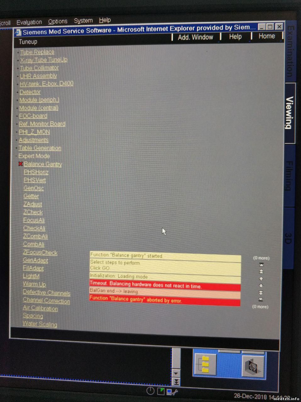

После замены трубки и HV-Tank, не проходит балансировка гентри.
Выдает следующую ошибку:

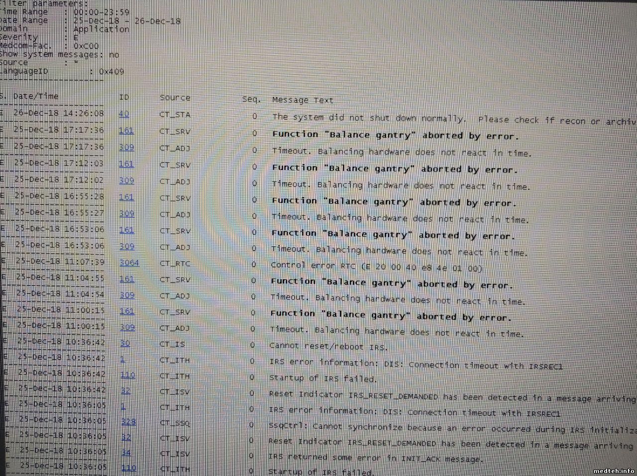

А вот что выдает Error Log:
Какие рекомендации?

napster, а что у вас с реконструктором? Он работает? Перед ошибками балансировки идут ошибки по реконструктору. Выложите логи Error и Warning с момента включения системы.

- Реконструктор (IRS) работает нормально. Просто один раз система неправильно включилась и потом решился данный вопрос. Этот вопрос отпадает.

napster, как то странно у вас
, числа разные ошибки одинаковые. От 26го числа у вас тоже с IRSом проблемы.

Запустите тест баланс гентри , посмотрите по таблице по весам, возможно показатели запредельные, и надо начинать баланс убрав все груза ... Еще посмотрите на сам датчик баланса , справа вверху торчит алюминевая трубка датчика, должна быть хорошо прикручена...
fred1Дата: Пятница, 28.Дек.2018, 21:45 | Сообщение # 6
У вас сообщений: 550
Анапа
Забыл дописать , все кабели должны быть хорошо увязаны стрипами ...
Заметили ненадежное соединение в одном из IRS, из-за этого порой одна из них не включался. Этот вопрос решен.
При запуске тест баланс гентри постоянно сталкивался с ошибкой (см.сообщение №1). Датчики баланса спереди и сзади также были тщательно проверены.
