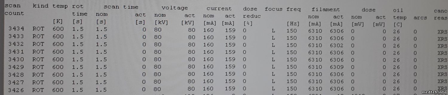

Доброго времени суток.
Прошу задать направления поиска проблемы, смотреть фото.

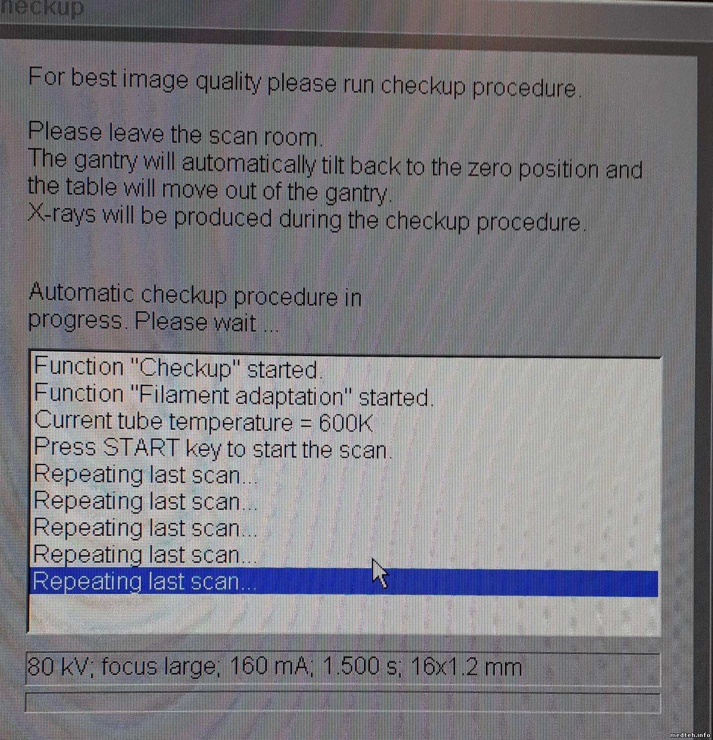

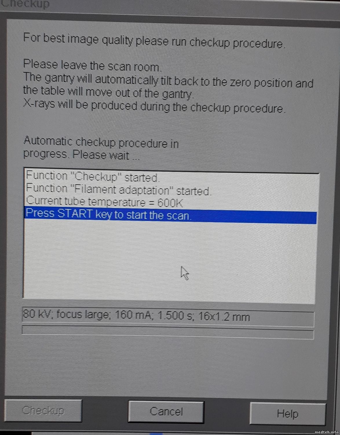

добрый день, Коллеги.

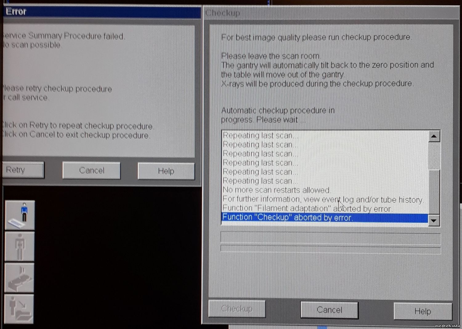

Проблема началась с не прохождения Checkup(фото ниже).

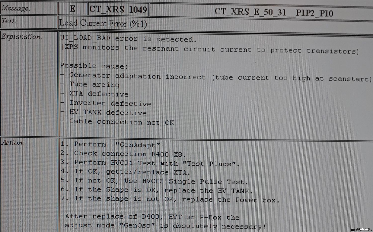

Зашел с сервисным паролем и посмотрел что значит ошибка 1049 (фото во вложении).

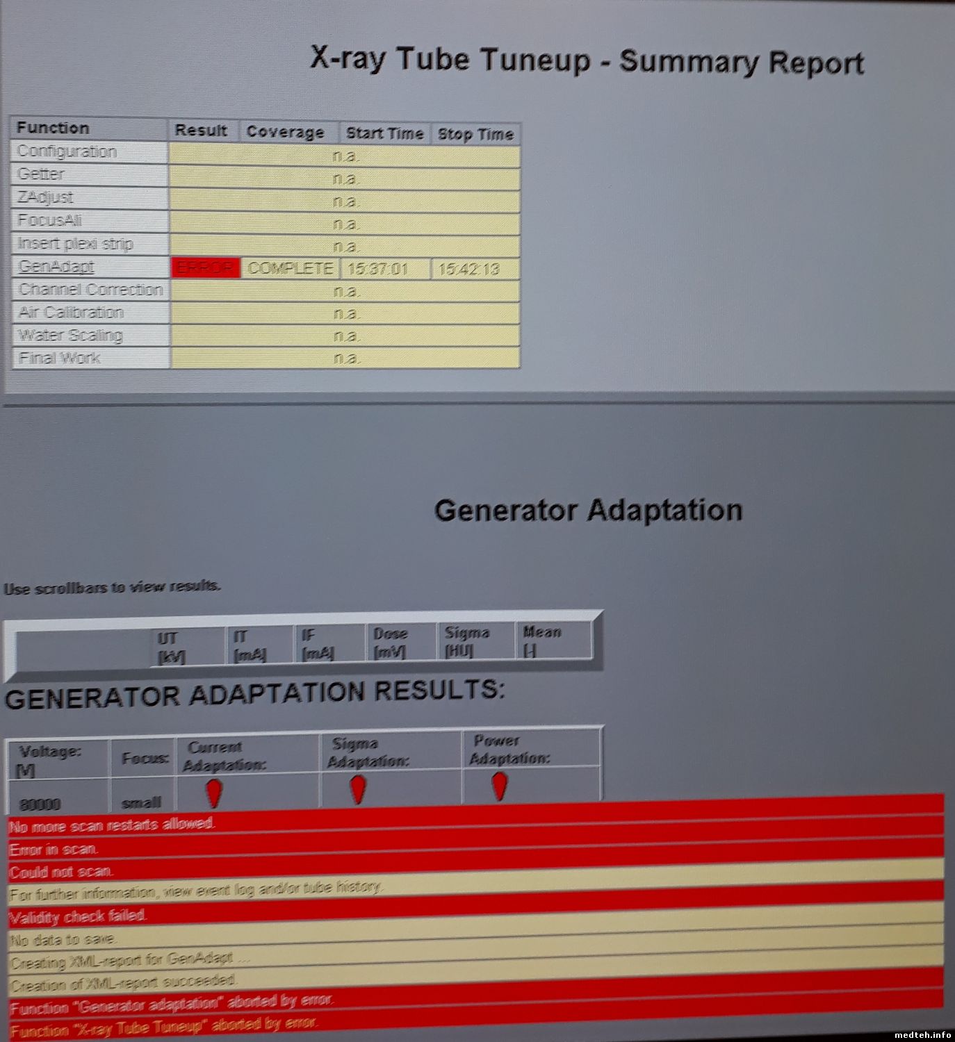

В соответствии с написанными там рекомендациями сделал "GenAdapt", который не прошел (смотри фото).

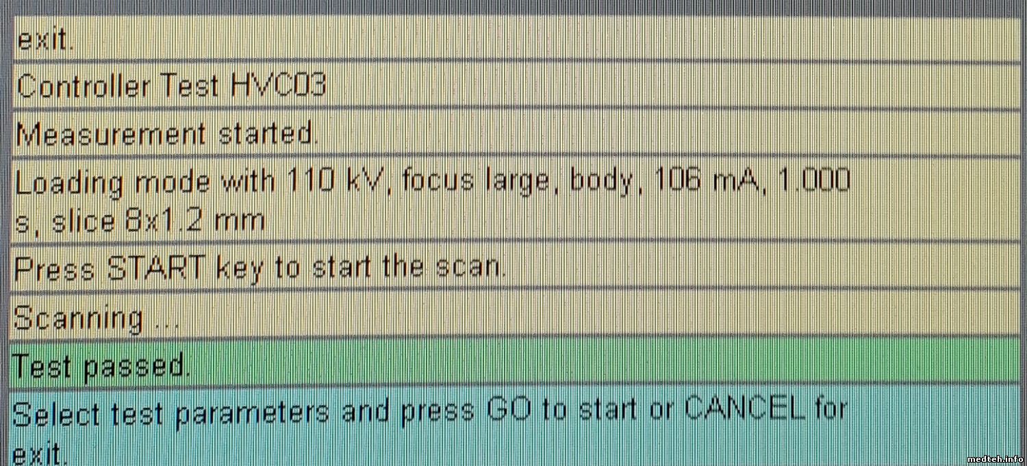

Делаем тест HVC03 - проходит (смотри фото).

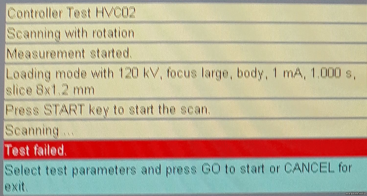

Делаем тест HVC02 - не проходит.(смори фото)

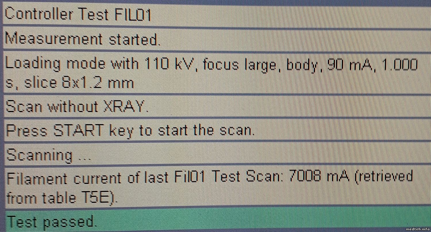

Делаем тест FIL01 - проходит.(смотри фото)

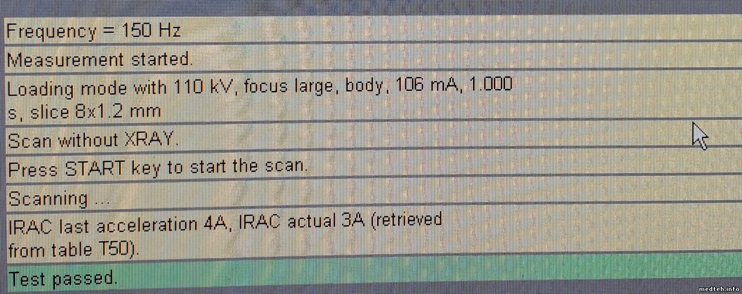

Делаем тест RAC01 - проходит. (смотри фото).
Коллеги, как думаете, что можно еще протестить без заглушек чтобы однозначно определиться с проблемой??????

Hvc 03 проверяет цепь между инвертором и HV tank. А HV02 можно проверить вакуум трубы так как там подаётся только напряжение в течение 80 сек. И вот тут как раз вам нужно HVC 01 чтобы узнать жив ли генератор.

Добрый день. Надо проводить тест HVC01 на тестовых плагах. Тестовые плаги можно сделать самому, обрезав высоковольтный кабель с коннектором, закоротив все провода на каждом коннекторе. Если HVC01 проходит, то виновата труба 100%. HVC02 тоже самое, что HVC01, но не блокирует вращение гентри. Без тестовых плагов не выполняется. HVC03 отделяет проблемы между инвертором и в/в трансом. Труба здесь не тестится.
