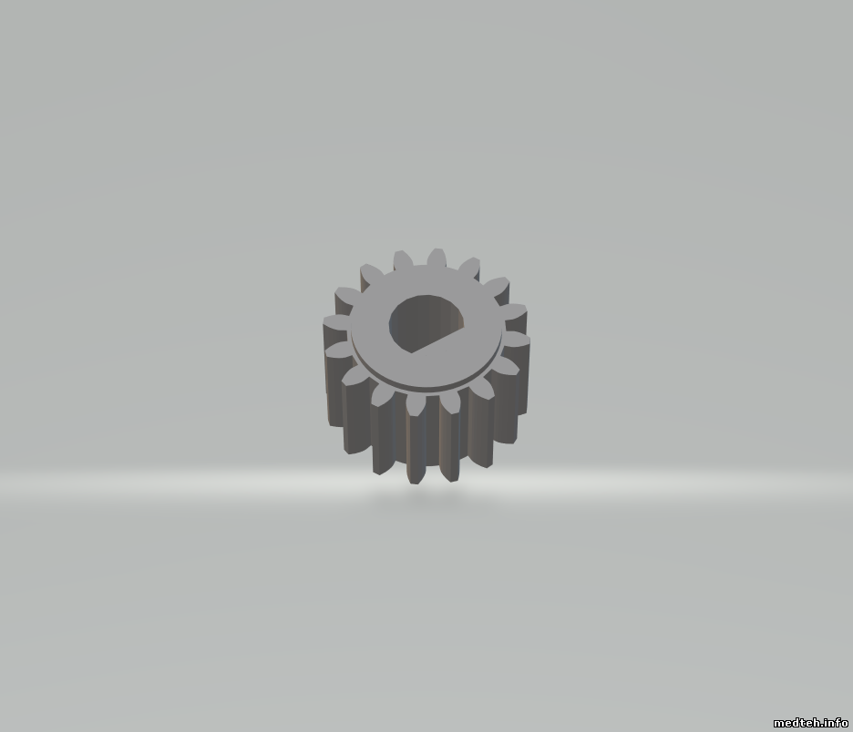

Занимаюсь ли я этим? Да занимаюсь и довольно давно. В прилагаемом файле пример моей работы.
ну рендер то нормас))) а готовое изделие?

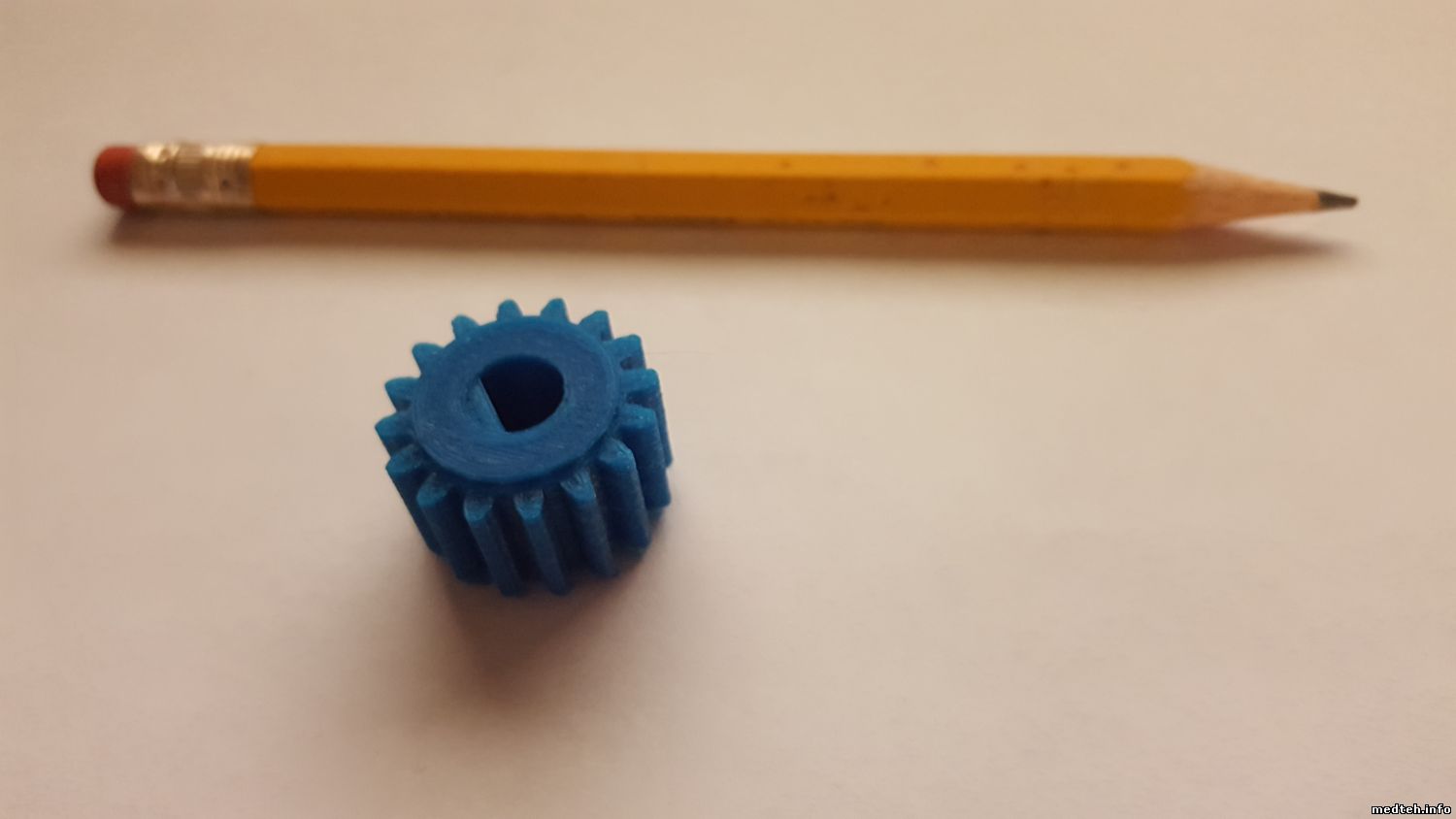

Плиз.
Шестерня для проявочной машины. Пластик PET-G точность печати 0,15мм.

Anakonda2a, вы говорите, что занимаетесь давно и как пример выкладываете простое зубчатое колесо, говоря от том, что это стоит огромных денег. А по фото готовой детали, 0,15 - это расчетная точность или полученная?
Anakonda2aДата: Среда, 27.Фев.2019, 13:26 | Сообщение # 16
У вас сообщений: 508
Инженер по Т.О. мед. техники
Подольск
Выложил то, что есть под рукой. Купить готовую шестеренку - дешевле раза в три. Имеет смысл печатать если нужно очень срочно или не можете найти поставщика. Если сможете сами сделать 3-д модель есть смысл, если нет то не стоит и заморачиваться. Свои 3-д модели я делаю сам. Точность 0,15 - это точность печати. На моем принтере при сопле 0,2мм допустима точность 0,05, хотя в реальности будет несколько хуже из-за погрешностей механики.

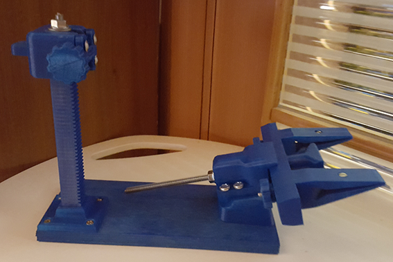

Вот фотки моих готовых изделий по данному направлению:
