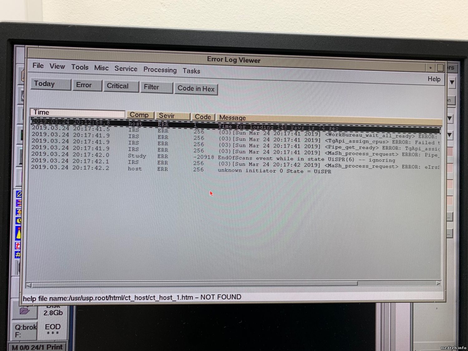

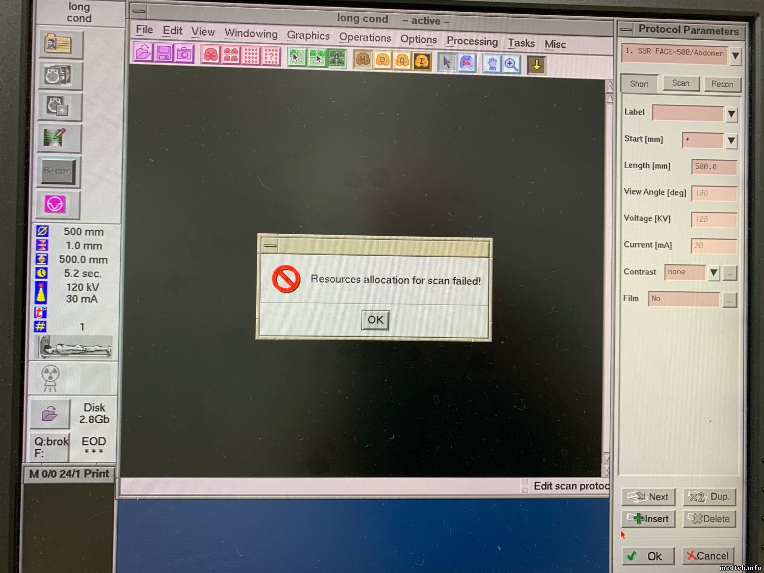

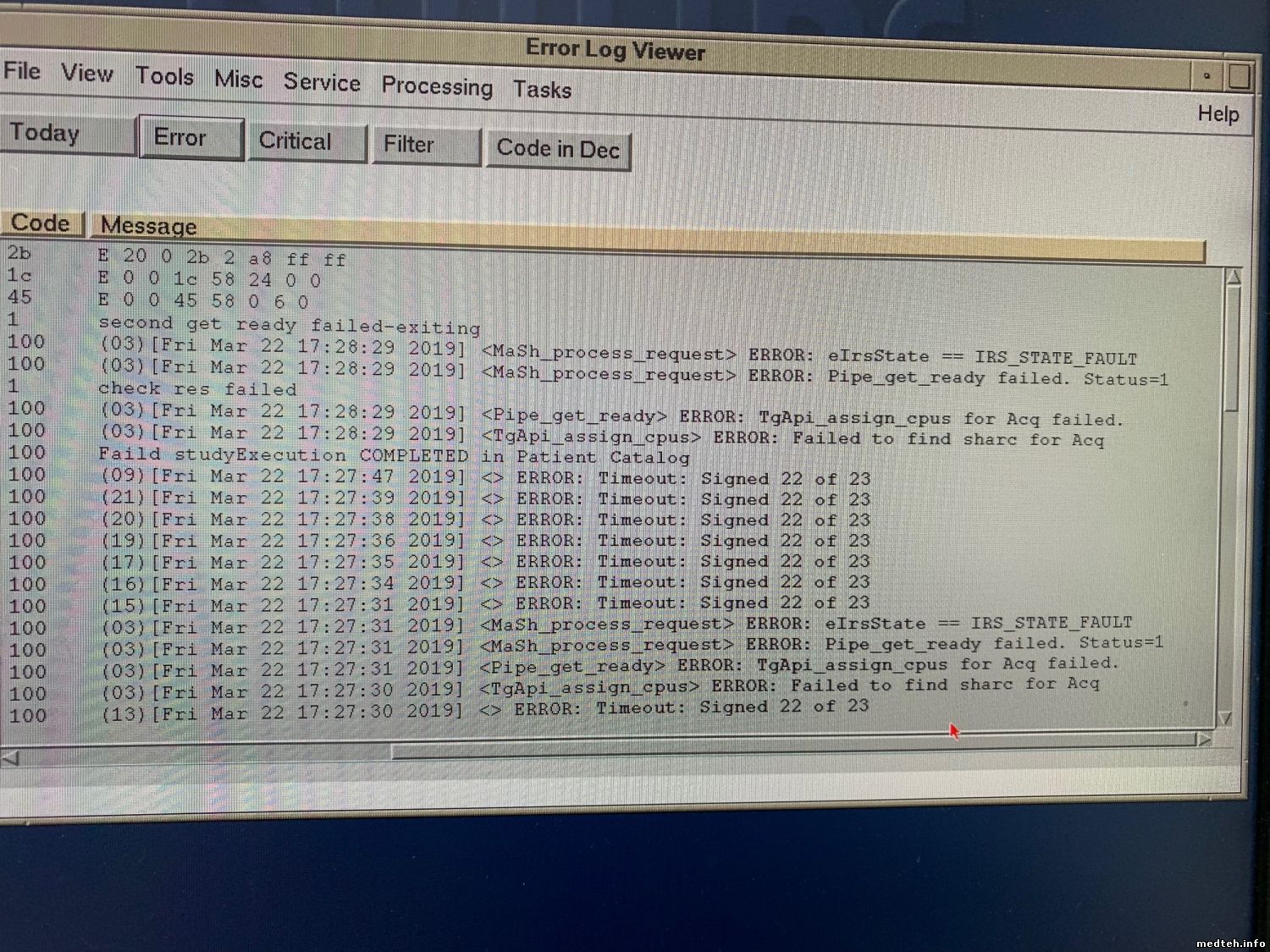

Сегдоня сделал Long Tube Condition (не делал), и после этого выскосило вот это сообщение: resources allocation for scan failed
Аппарат отказывается работать. Лог выкладываю
Как быть?

откройте кубик, в нем 2 системника,
обычно левый это тот к который монитор подключен
правый который принимает данные от бублика (он без монитора) вот он похоже завис
или с ним связь потерялась (ребутнуть), проверить коммутатор там внутри бывает
не поможет позвать инженера
(но могу ошибаться,и системник будет только 1)

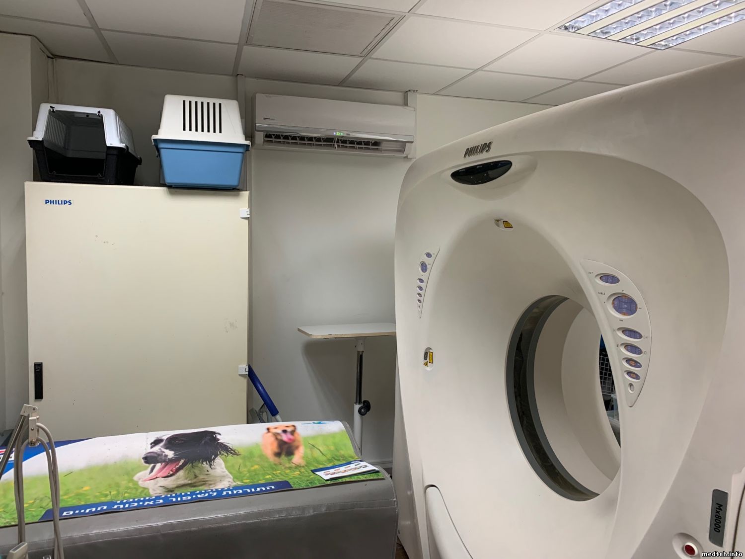

А в комнате с гентри нет ни каких шкафов, кроме стабилизатора и согласующего трансформатора?
По идее где то должен стоять копьютер IRS, на него должна приходить оптика из гентри.
Хорошо бы увидеть фото аппарата и его составляющих что в тумбочках/шкафах стоят.

В комнате с гантри стоит электрический шкаф. Снаружи комнаты стоит чилер, а кубик с компьютером в пультовой

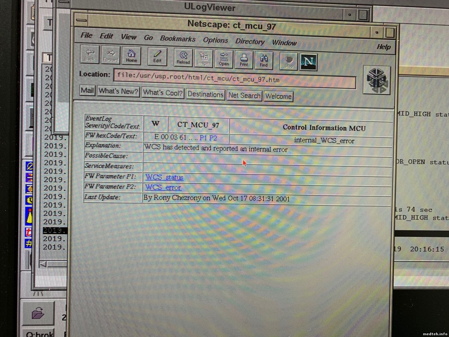

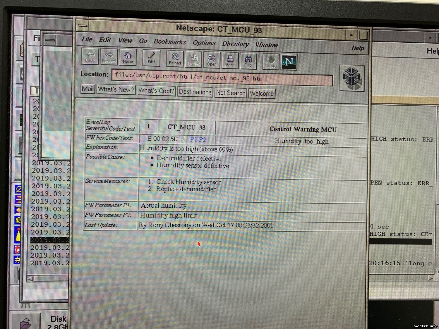

Попробовал сегодня еще раз запустить - не слушается . Вот логи нафоткал

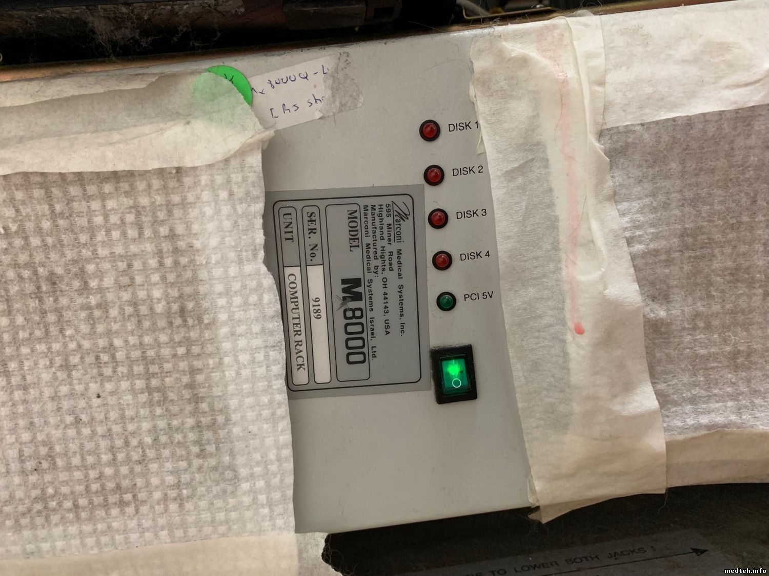

Там сзади только 2 лампочки.
Запустить кт и посмотреть?
Сообщение отредактировал niksot - Понедельник, 25.Мар.2019, 15:22

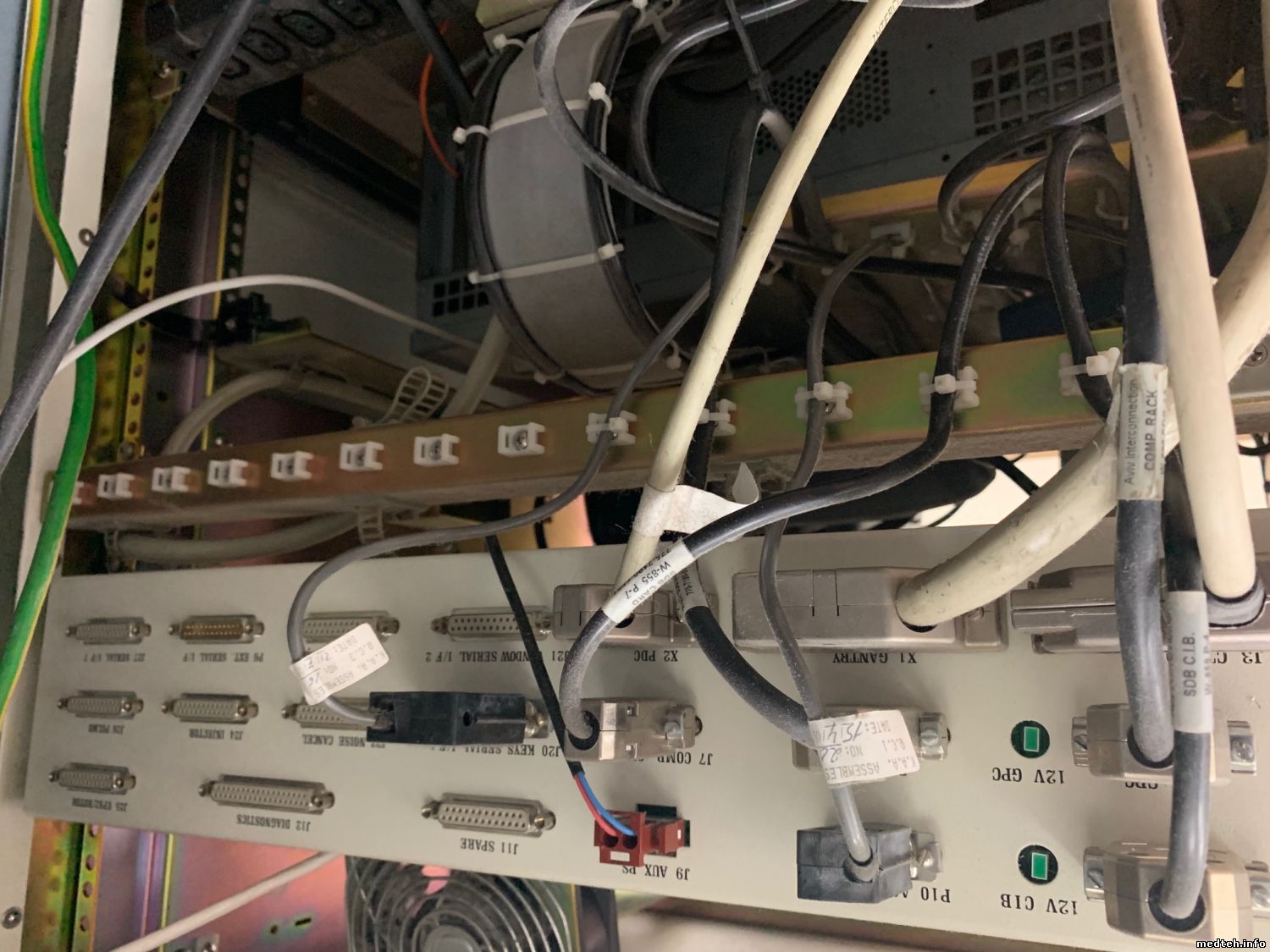

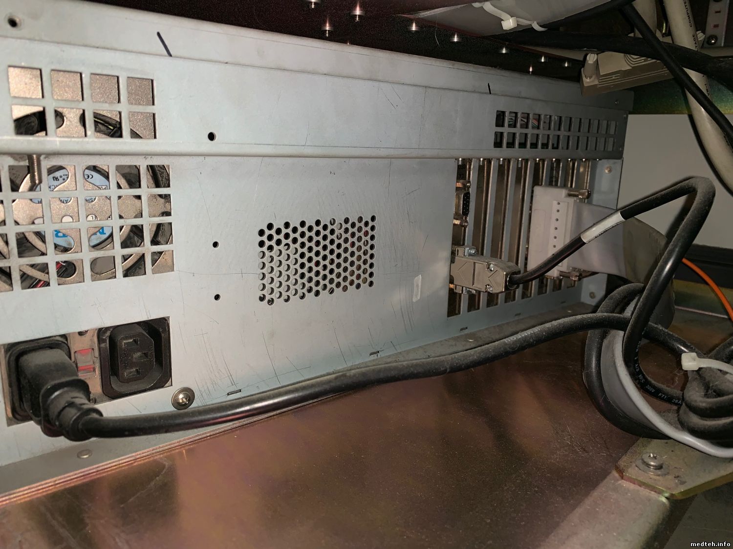

Я просил фото задней панели самого блока IRS, а не тумбочки!
И смотреть надо на лампочки что на передней панели самого IRS и да при включении самого КТ.
А еще лучше подключить монитор и клавиатуру с мышкой к IRS и тогда можно будет увидеть что с ним.
Есть на задней панели блока IRS под них разьемы???
На других комплектациях стоит KVM-переключатель и можно видеть что и как загружается на штатном мониторе и управлять штатной клавой и мышкой.

Вот задняя и передняя стенки IRS
лампочки никакие не горят, кроме основной.
