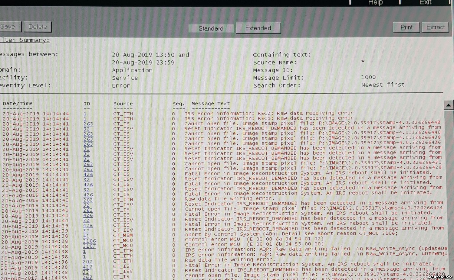

Здравствуйте, Siemens SOMATOM Emotion 16, при сканирование останавливается, ругается на стойку IRS, стойка IRS автоматически перезагружается, в чем может быть проблема. Лог в прикрепленном изображении, ошибки после остановки сканирования.

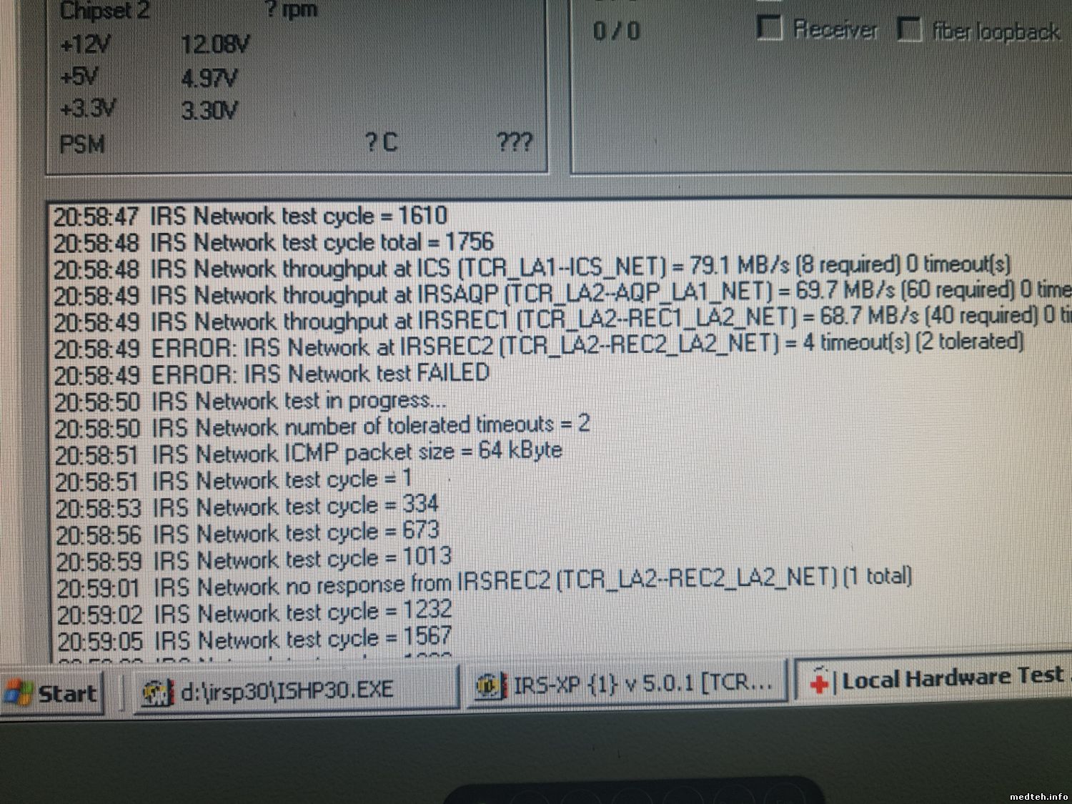

Провел тесты в стойке IRS, hardtest и network, все прошли успешно на IRSAQP, IRSREC1 и IRSREC2. На IRSTCR в network тест показал error на связь с IRSREC2, после замены кабеля тест проходит успешно. Фото с ошибкой. Извините, если называю что то не своими именами, в клинике работаю системным администратором.

Все жесткие диски проверил программой Victoria hdd, тесты показали, что жесткие диски в хорошем состоянии.

День добрый, посмотрите, пожалуйста, лог файлы со стойки IRS. Жесткие проверил еще раз, сетевые карты погонял под нагрузкой, вроде не отваливаются. Зависание все также происходит при сканировании.
IRSTCR.txt (388.6 Kb) · IRSAQP.txt (341.1 Kb) · IRSREC1.txt (130.4 Kb) · IRSREC2.txt (100.1 Kb)
Как именно?
При реальном обмене данными медже компонентами IRS их сетевые карты испытывают гораздо большие нагрузки, чем при тестах (встроенными утилитами)... что-то в них не учитывается. Я сделал этот вывод из того, что все мои дефектные сетевые карты проявляли себя только при реконструкциях... в тестах все ок.
Понять, что проблема с сетевой картой (или исключить это) можно одним надежным способом. Для этого нужно, проводя исследование, держать дверцу IRS стойки открытой и поймать тот самый момент. Далее, бодрым галопом (вскоре IRS зафиксирует ошибку и даст команду системникам перезагружаться) бежим к стойке (ну или дежурим там) и смотрим, на каких сетевых картах нет индикации. Так я и находил их.
Я когда-то делал такой тест на подозрительных компьютерах, одновременно грузил сеть, и читал жесткий диск, использовал linux livecd, глюки начинались именно при одновременной нагрузке, а по отдельности все работало.

Жесткие диски меняли в 2017 года, на IRSAQP disk0, IRSREC1 disk1, IRSREC disk0 и disk1.
Выкладываю лог с 18.00, включение аппарата было в 18.00, сканирование примерно 18.07.

Судя по логу:
- сначала MCU сообщает о том, что не получил вовремя от IRS (по шине CAN) сигнала о нормальной работе (live check) системы реконструкции данных;
- далее IRS сам отсылает свое состояние, в котором сообщает о проблеме Raw data file writing error. Т.е проблема при записи сырых данных на винчестеры машины IRSAQP;
- машины IRSREC1 и IRSREC2 не могут получить доступ к сырым данным для последующей их реконструкции и сообщают об этом: Raw data receiving error;
- превышение таймаутов обработки данных, срабатывание защитных мониторов, команда на перезагрузку всего IRS;
- приехали...
Очень похоже, что проблема с одним или несколькими HDD в IRSAQP. Их там 5 шт. Один системный и 4 под сырые данные - они объединены в страйп (RAID 0) т.е. если проблемы с одним диском массива - проблемы со всем массивом. Насколько я понимаю, менялся только один диск - системный (disk0). Но диски под сырые данные здесь, пожалуй, самые нагружены.
У меня были с ними проблемы. Заменил два из них - помогло. В итоге не стал рисковать (ведь ресурс остальных не за горами) - заменил их все.
Также можно обратить внимание на оптический интерфейс Receiver Board (IRSAQP). На этой плате имеется индикация.
Такие светодиоды как Error, NoSignal или счетчик ошибок (светодиоды Err0...Err7) могут дать пищу для дальнейших размышлений.
Например, об отсутствии связи с гентри или ошибках в каналах связи.
