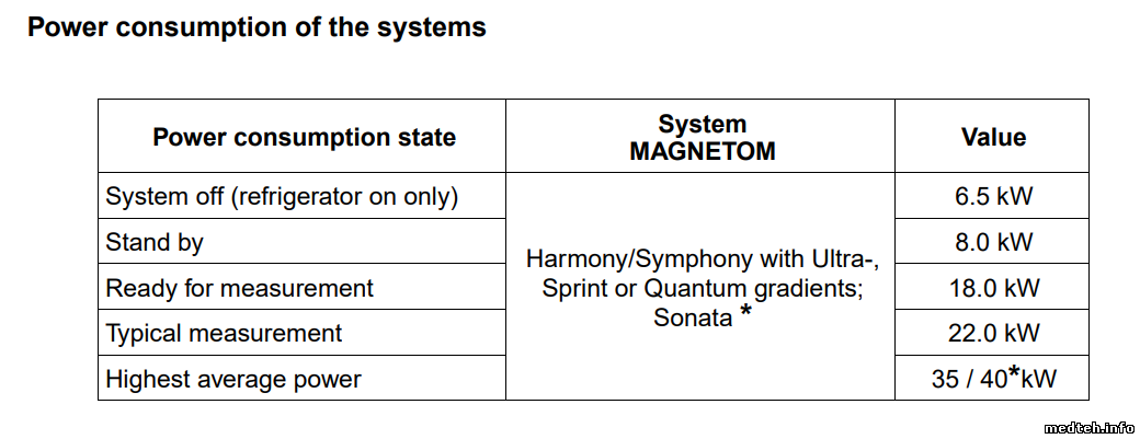

Подскажите, пожалуйста, сколько потребляет 1,5Т магнит КВт в час ?

Выдержка из мануала, а дальше считайте.

Спасибо большое.
