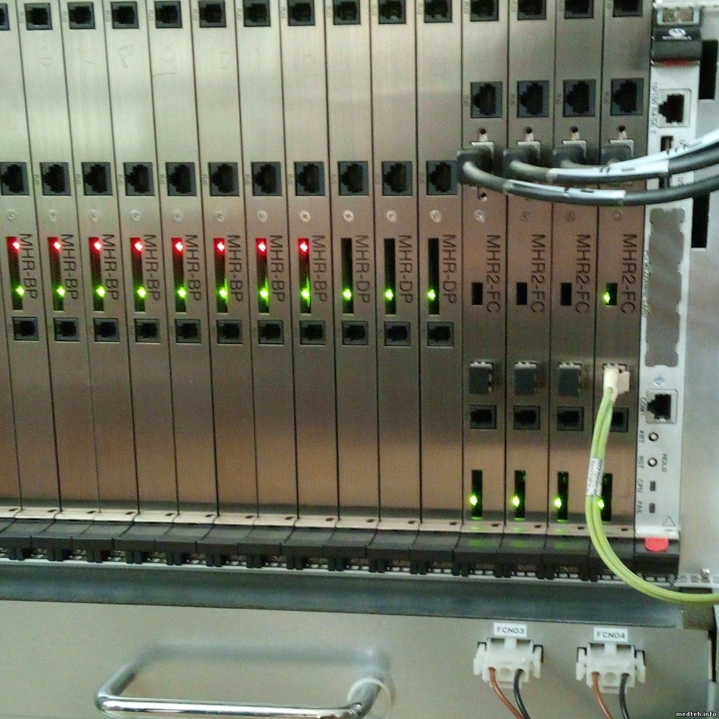

КТ Toshiba Aguilion 64
Рабочие места не загружаются до конца.
В ред боксе две корзины по 7 жеских в каждом.
Набор плат (на фото).На управляющих, крайних правых, сели батарейки питания.
Подозрения, что слетели настройки.
Карзины по тестовой индикации в поряде.
В нижний части два жеских ,без проблем.
На двух системниках с платой связи вроде все норма.
Нет загрузки плат управления .
логи загрузки крайних правых плат прилагаю

Поменяйте батарейки, пропишите bootline и будет вам счастье

Вопрос по существу .Что прописывать в bootline?

Скачали фаил с похожего (где один ряд плат загрузки)
Прописали bootline верхнего ряда -загружается .
Нижний ряд пока не загружается.

Всем спасибо .Решено.
