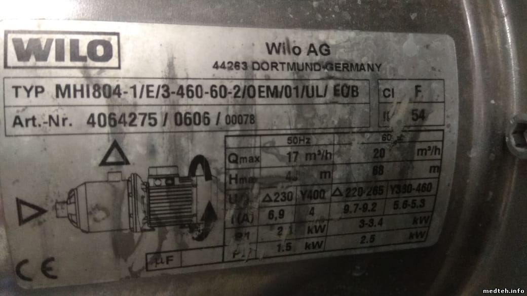

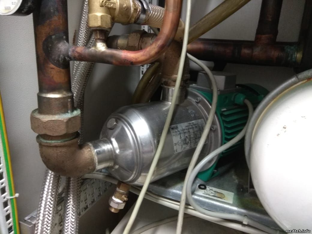

Вышел из строя насос охлаждения в стойке криокомпресора (скрипит-гремит, воду не качает, двигатель перегревается).
Соответственно, нужна замена.
Насос такой:
WILO MHI804-1/E/3-460-60-2/OEM/01/UL/EC/B
На шильдике расписаны режимы для разных сетей питания: 460V/60Hz и 400V/50Hz
Есть надежда, что можно подобрать обычный серийный насос под наши 50 герц.
Кандидат на замену такой:
WILO MHI 804-1/E/3-400-50-2
Максимальное давление, мощность двигателя, внешняя геометрия насосной части, расположение и диаметры патрубков - совпадают.
Единственное отличие - Qmax (объем свободного излива), у "нашего" - 17 кубов в час, а у серийного почему-то написано 14.
Звонил на фирму WILO - говорят: "Ну, попробуйте, ну, наверное подойдет, но без гарантии - это OEM, сделано по заказу, у нас данных о внесенных изменениях нет".
Так что прошу Вашего совета.
У кого есть опыт возни с насосами - отзовитесь, пожалуйста!

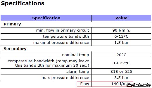

Думаю, что стоит исходить из спецификации на охлаждающие жидкости для SEP:
140 л/мин - 8.4 куб/час.
Даже 14 куб/час. будет более чем достаточно.

Odyssey, спасибо, что откликнулись.
Да, номинальная производительность обоих насосов - как раз 8 куб/час (восьмерка в артикуле: MHI 804-........).
А 14/17 куб/час - это максимальная производительность без учета сопротивления трубопроводов, когда льется "прямо на пол".
Вот и получается, что, хотя с одной стороны, переделывать гидравлическую часть насоса без большой нужды нелогично, (да и мощность электродвигателя одна и та же), но с другой стороны - ровно 8 куб/час все-таки меньше, чем 140 л/мин. И вот еще этот Qmax меньше заметно.
Так что полной уверенности нет.
Поэтому я и интересуюсь, может кто сталкивался на практике с необходимостью такой замены?
