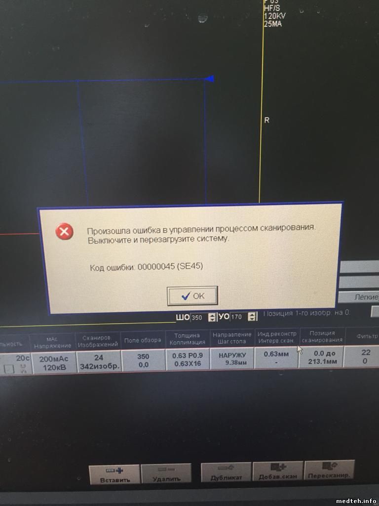

Сначала вызвали из-за ругани на оптическую систему. Продувка компрессором на какое-то время помогла, но потом снова началось. Похоже, без капитальной разборки и чистки не обойтись. Плюс, уже по ходу, выяснилось, что у них постоянно вылетает ошибка "SE45".
Сервисной документации на данный аппарат найти не удалось. :( Может кто подсказать что это за ошибка и где искать проблему?
Та же был бы очень благодарен за сервис-мануал на данный аппарат.
