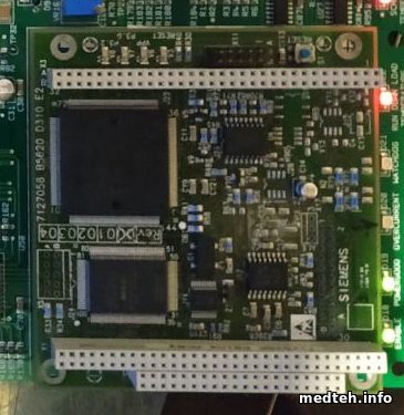

Здравствуйте, уважаемые.
Такой источник может быть на многих аппаратах, поэтому указываю только модель самого источника.

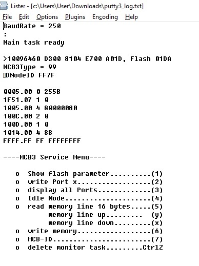

Приключилась беда, из-за глючной микросхемки буфера RS-232 платка MCB (такая небольшая съемная, с процессором и Altera на борту) ушла в сервисный режим, видимо, какие-то данные восприняла как команду перехода в сервис. А может, и по другой причине, тут есть неясность. МС поменяна, COM теперь работает как надо. Но в рабочий режим перевести не удается. Подсказывают, что надо прошить на комплекте томографа, но такой возможности нет.
Если кто знает, как можно его вывести из сервиса, буду премного благодарен. Включение/выключение не помогает, CTRL-Z тоже. Также было бы неплохо, если кто подскажет (можно в личку), можно ли прошить эту платку MCB отдельно на обычном компе с установленным CAN контроллером. На сам модуль достаточно подцепить питание 5в и сами порты COM и CAN, он охотно отзывается без остального.
Такой модуль, я так понял, может стоять в большом количестве разных штук у Сименса. Надеюсь, есть наработки у кого-то.
