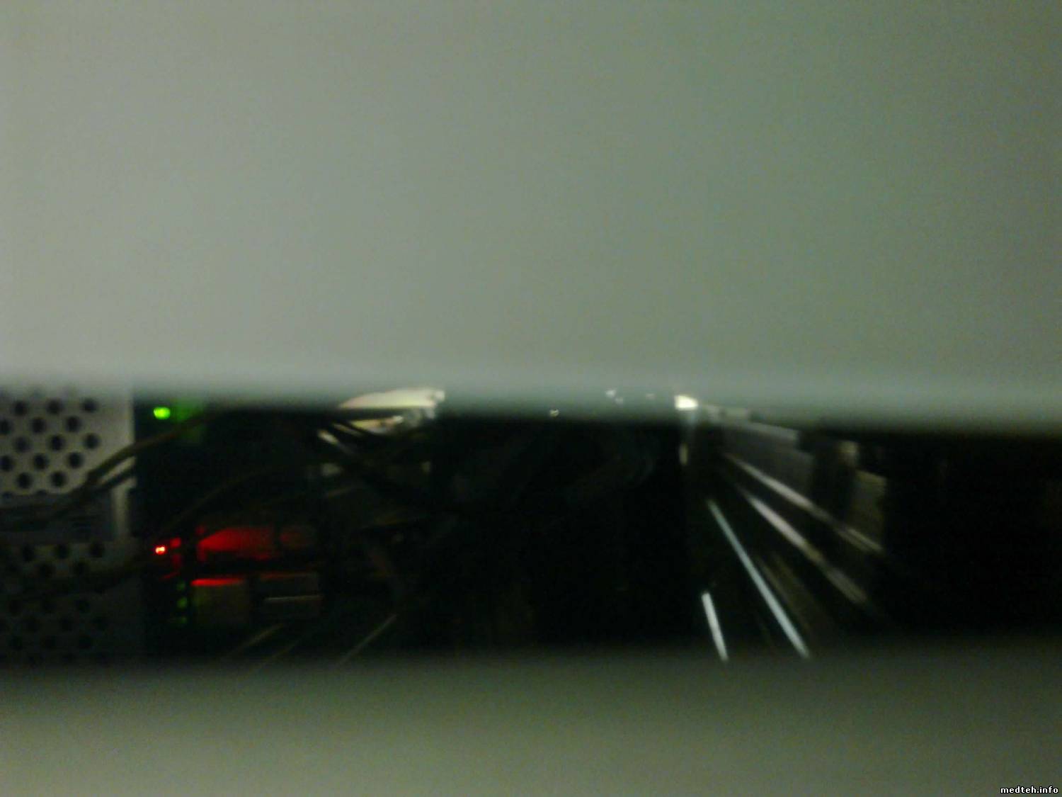

bodrota777Дата: Четверг, 13.Янв.2011, 05:43 | Сообщение # 3
У вас сообщений: 38
Сегодня включился без проблем. И думаю до выходных эта ошибка проявлять себя не будет. А в понедельник опять тоже самое повториться. Вот фото в обычном режиме работы. Когда стол не инициализируется красная единица мигает, а в нормальном режиме горит постоянно. И вроде три зеленых леда под единицей при поломке не горят.
HWMasterДата: Четверг, 13.Янв.2011, 21:05 | Сообщение # 4
У вас сообщений: 165
ENGINEER
USSR
Это как удалось так сфотографировать, что ни чего не разобрать...
Про мигающую единицу уверен?
Спиши или сфоткай шильдик блока.
Ну и ждем понедельника...
Посмотри как ведут индикаторы при включении?
Особенно 7-сегментный.
