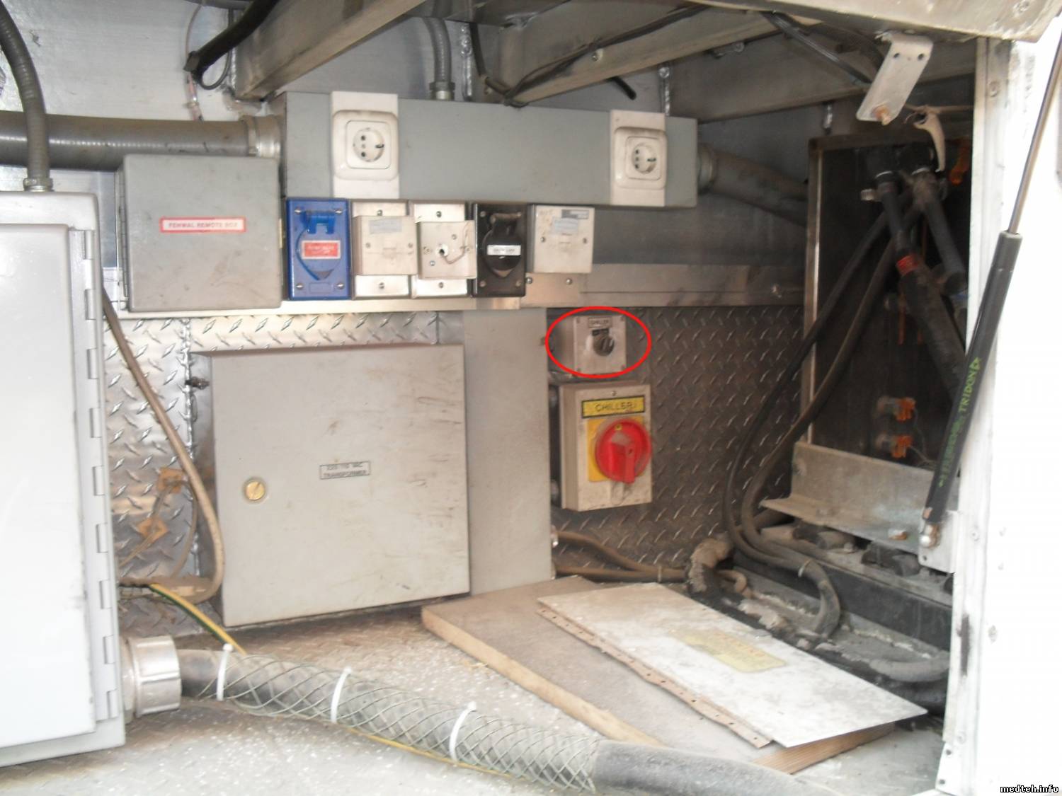

В общем вчера вызывали меня по аларму - на щитке мигал тревожный индикатор "Чилер" и температуры были соответственно 37, 36 и 36. Приехали, почистили сетку чилера и конденсатор, полили вокруг из шланга водой (дабы остудить приточный воздух) и индикатор потух. wink Правда температура упала всего на один градус - до 36.
Как лучше производить обслуживание конденсатора чилера? Завтра кондиционерщики приедут...
Можно ли отключать питание чилера на непродолжительное время? (нужное для обслуживания) Вот фото чилера
Инфа по заправке гелием, ежели кому будет интересна, есть. Там же описана процедура обслуживания компрессора. Обращайтесь в ЛС, дам ссылку и пароль.

Думаю информация будет полезной - для обслуживания конденсатора отключать чилер следует обоими рубильниками, сначала тем что поменьше (не красным), а потом красным.
Ними же он потом и запускается.

Quote (Homo_Sapiens)
Думаю информация будет полезной - для обслуживания конденсатора отключал чилер тем рубильником, что поменьше (не экстренным).
Он только снимает питание на управлении. А силовые цепи остаются под питанием...
Я бы так не рисковал, мало ли куда сунешься...

Quote (linkor770)
Мыли аккуратно, только конденсатор и в выдвинутом положении. Ты считаешь нужно было совсем обрубить?
вообще то это элементарные меры безопасности при работе с электроустановками...
а так - примерно - я тут рядом с минами похожу аккуратно...
